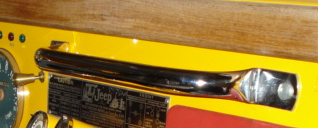

iai Alexandre blz?
Uai nao é do Jeep nao?
se nao for e bem parecido!
abraçao.
Vou procurar!!!
Estive a procura de um desse um tempo....
Mais uma coisa pra por na FOrDINHA!!!! heheheee,,....
Abraço amigos!!!!
Beleza, moçada. Este suporte é o mesmo do jeep, é que o painel da F85 é o mesmo do jeep.
