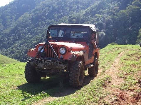

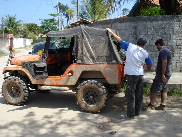

Nesta época a configuração era:
Motor BF-161 fumegante
Direção Hidráulica de Opala
Freios a disco dianteiros do Berga e tambores traseiros
Bloqueio Ensimec Full Lock e semis T-Rex Bone na traseira
Pneus 31" Armadillos
Guincho Mile Marker PE8000 (devagar e sempre...)
Alternador de Golf de 90 Ah
e váááárias perfumarias, como galão da cor do jeep, capota, etc etc...
Anexo 355730Anexo 355731Anexo 355732Anexo 355733

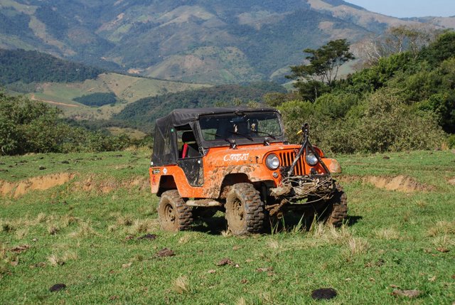

Depois disso, começou o processo de destruição da carroceria e foram feitos mais upgrades na parte mecânica:
Troca de motor para GM151
DIS da Motorspice (ignição sem distribuidor)
Bloqueio da Dianteira (outro Full Lock)
Semis T-Rex dianteiros
Freios a disco traseiros do Berga
Servo-freio
Reservatório de Expansão e ventoinha elétrica para desligar a chaleira
Kit MKrawler 3:1 na reduzida
As fotos são praticamente iguais, pois os up´s foram mecânicos, exceto pela carroceria que cada vez ficava pior....:odedo:
Anexo 355735Anexo 355736Anexo 355737Anexo 355738

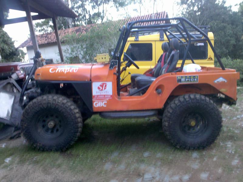

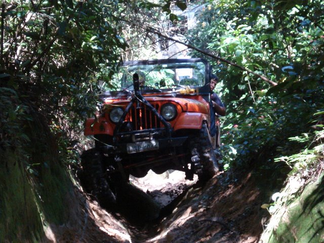

A 3a. etapa também foi sofrida!!!! Por que eu não aprendo que mecânica de Willys tem que ser feita no Chapéu e insisto em me aventurar por aí?!?!
Esses upgrades não foram muito extensos, porém foram quase tão sofridos e demorados quanto a 1a. reforma:
Construção da Gayola
Construção de para-lamas tubulares (os meus pareciam papel amassado)
Pneus 35" Creepy Crawler
Alteração da posição dos jumelos dianteiros
Amortecedores Procomp de maior curso
Instalação de Jumelos revolver
Instalação de espaçadores de rodas
Seguem fotos da bagaça:
Anexo 355750Anexo 355751Anexo 355752
