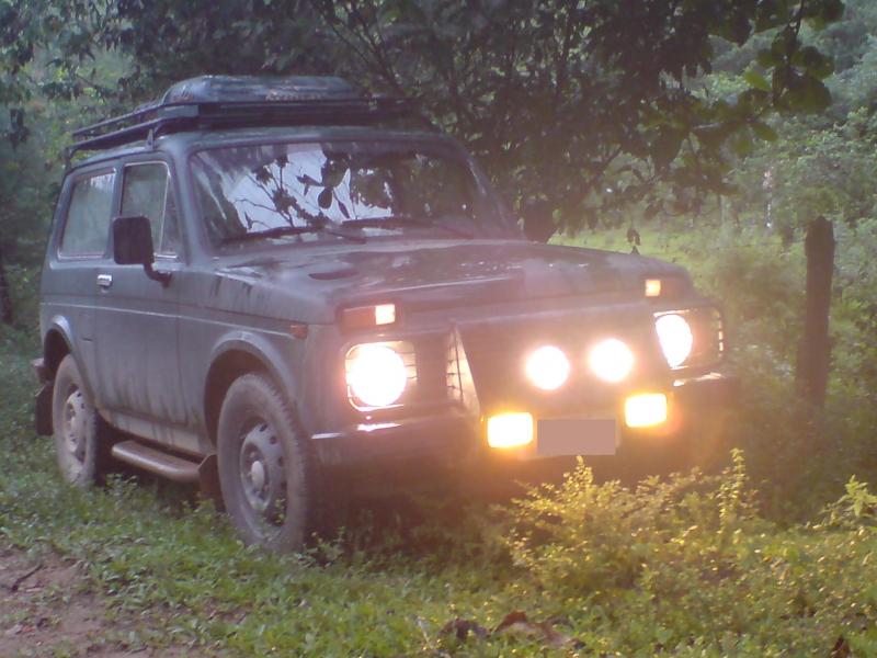

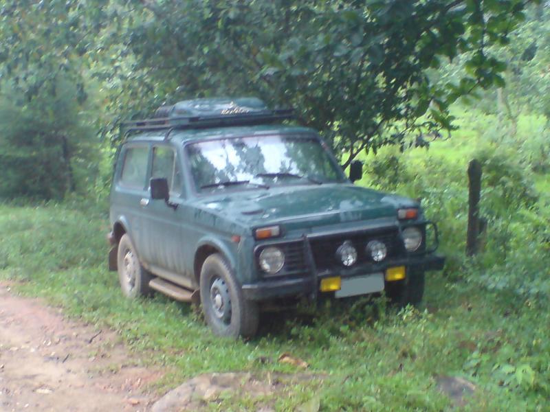

    Bem, sou membro do Fórum faz um tempinho, já sou relativamente conhecido no Fórum Niva mas ainda não havia postado minha viatura aqui. Agora que ela está devidamente reformada, vamos lá:
    • NIVA RC 1995 (originalmente 1.6 gasolina);
    • Motor VW 1.9 TDI (já previamente instalado/adaptado/legalizado por antigo dono);
    • Direção aliviada Gemmer francesa

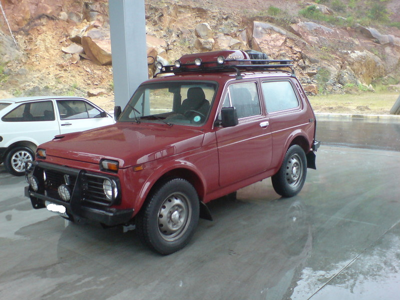

    • Verde Fosco (originalmente Grená, vide miniatura abaixo ou http://www.4x4brasil.com.br/forum/sh...7&postcount=22 );
    • Painel de Instrumentos do Golf 1.9 TDI;
    • Rodas originais e pneus cãovencionais 195/75 R16 (G32);
    • Bancos Recaro do VW Golf, traseiro recortado para "caber" no Niva;
    • Bagageiro e estribos Maceral;
    • 2 MIlhas e 2 Neblinas montados no Quebra-Mato Keko;
    • Estepe no bagageiro pois não há mais espaço no cofre do motor;
    • Climatizador "RESFRIAR" R4 no teto.
    • Dados Gerais:
      • Velocidade máxima já atingida nas CNTP: Em torno de 125 km/h
      • Velocidade máxima já atingida descendo serra: 140 km/h
      • Velocidade de Cruzeiro: 110 km/h a 3.000 rpm
      • Consumo médio: 9 km/l em off-road e 14-16 km/l em uso geral
      • Recorde de consumo: 19,8 km/l andando a 80-90 km/h em rodovias planas
    É para uso geral e off-road "em geral" . Só as "estradas" que eu tenho que encarar para chegar nos lugares que eu gosto ... por si só é já é puro off-road !
    Dica: Um Lada Niva desses (de 95 em diante) bem cuidado e mantido, evidentemente com algumas intervenções/melhorias necessárias para aumentar a confiabilidade, com esse motor, é uma delícia, a um custo de manutenção da ordem de 1/10 do de um Land Rover Defender .
    Abraços !

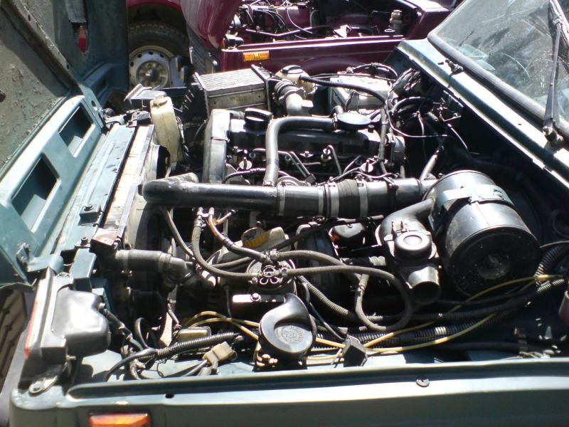

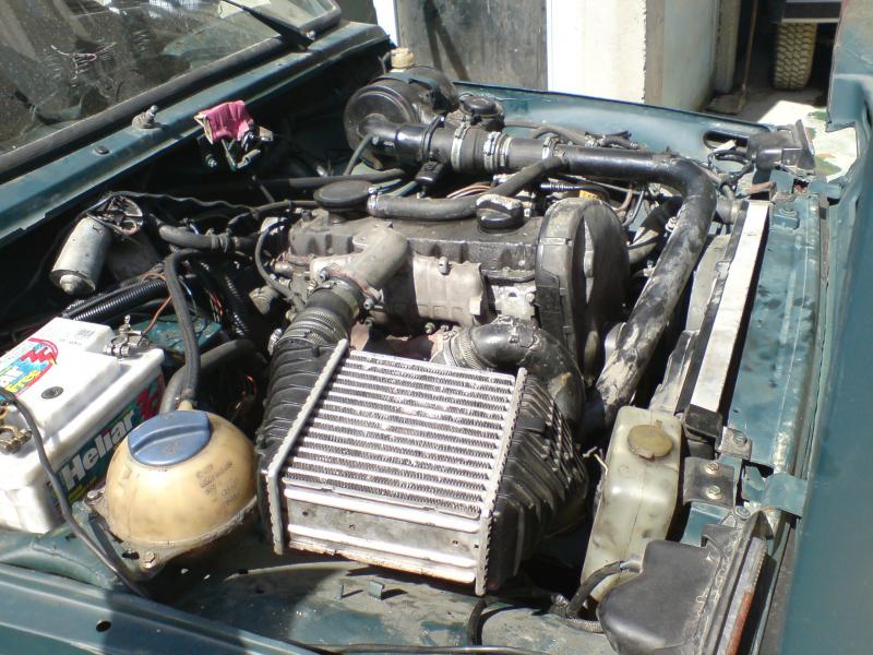

    Prezado, com certeza isso se deve à relação final da transmissão (10/43 - mais curta) e o diâmetro total do conjunto roda/pneu, está a little bit maior do que seria a medida original.
    O motor é o 1.9TDI propriamente dito, não é o SDI não. É um puta motor, mas trabalha realmente em rotação mais elevada que os motores diesel que a gente se acostuma (MWM, Cummins, etc).
    A única lástima que eu posso destacar é o fato da transmissão do Niva "amarrar" o desempenho do veículo como um todo, pois sobra motor.
    Para o meu uso off-road esse motor no Niva revelou-se excelente, pois é leve, econômico, tem torque de sobra e não é temperamental em termos de superaquecimento como os Xud 1.9 Turbodiesel da PSA que a maioria costuma adaptar nos Niva.
    Abaixo, fotos do cofre do motor. Não cabe mais nada ali dentro.
    Abraços !

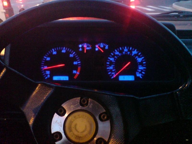

    Parabéns, bela viatura!!!
    Posta umas fotos do painel pra gente ver...
    11/04/2008
    419
    Opa, segue a foto do painel alumiado.
    Repare a marcação principal do velocímetro em Milhas por hora.
    Abraços !

    Sei que posso estar ressucitando esse topico mais este é o painel do Gol gIII?
    11/04/2008
    419
    Citação Postado originalmente por Revoltz Ver Post
    Opa, respondendo antes tarde do que nunca: QUASE ! É um painel de Golf Diesel para Exportação (marcação em Milhas/h ao invés de Km/h), mas o visual é o mesmo do Gol G3.
