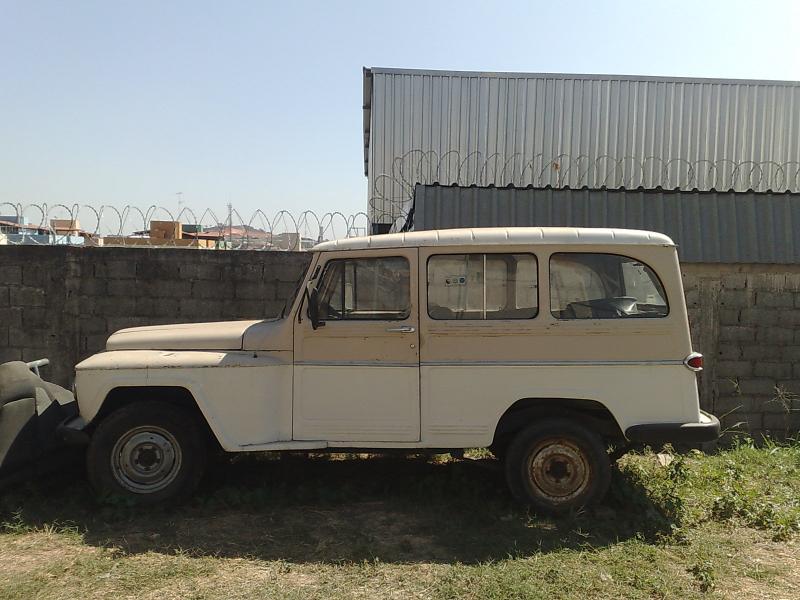

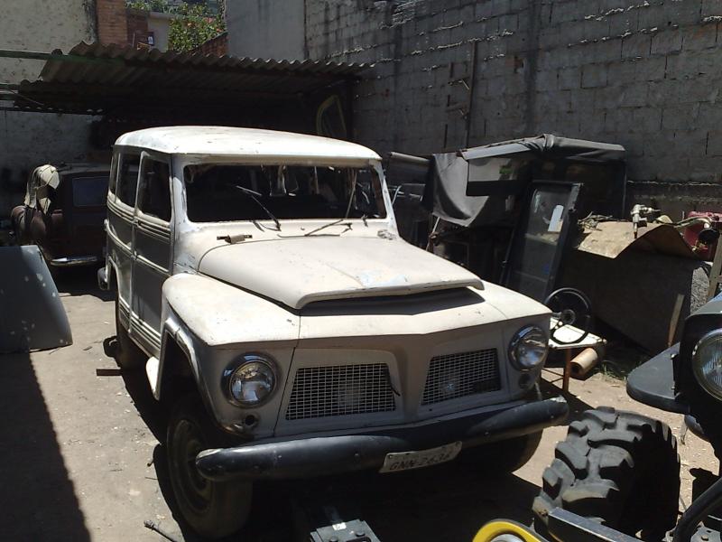

    Comprei esta Rural do ano de 1975 em MAIO de 2007 e de lá pra cá tenho trabalhado bastante pra montar a bendita.
    Vou usar motor e transm. de carros da própria FORD. Primeiro pela preferência e confiança, depois por se tratar de um veículo de 1975 RURAL FORD/WILLYS NACIONAL, um dos ultimos lançamentos do modelo no Brasil, com alteraçnao para motor Ford 4 cilindros OHC 2300 neste ano, que provavelmente equipava a FOrDINHA, fabricação da Rural que se estendeu ate 77 com esta configuração.

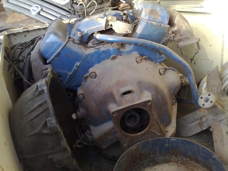

    Configuração a ser instalada:
    Motor_Ford v8 292 (foto anexa, podem ser vários doadores, mas eh FORD )
    Caixa transm._C4 ( foto anexa, doado do Landau, mas pode ser outro tb, mas eh FORD ) Comprei algumas peças necessarias para montar esta caixa neste motor.

    Quando estava a procura de um carro, procurava por F75 ou Rural e tinha em mente o tipo de carro que queria, o usado e conservado naturalmente. Achei o carro perfeito em minhas primeiras saidas para pesquisa, e ela estava montada com tudo certinho e fiz negocio apenas na lata e chassis com documento em dia. Assim que comprei e já tinha em mente o que ia ser o carro, fui procurar uma oficina para fazer a montagem de toda a mecanica, suspenção e dar uma geralzinha na lata. Busquei pessoas de confiança e fiquei sabendo da Oficina e Clube offroad INIMIGOS DO ASFALTO, que hoje estão fazendo um trabalho justo e maravilhoso na Rural, na cidade de Contagem-MG e que abraçaram o projeto com vontade a apreço, mas precisavam de um prazo pra comecar os serviços, ok tudo bem nao tenho pressa... quero serviço de qualidade, nao importa o tempo. Ela chegou na oficina no meio deste ano e estou mutio satisfeito com andamento dos serviços, o pessoal é nota 10 e ainda temos muito trabalho pela frente.
    Enquanto aguardava os mecas pra comecar a FOrDINHA fui pesquisando o carro Rural em geral, suas décadas e mudanças, algumas possiveis adaptações e melhorias, ajeitando o powertrain e pensando numas loucuras pra fazer.
    A Primeira alteração foi rebaixar o teto da Rural , eu nunca tinha visto antes e o pessoal da oficina tambêm não. O serviço foi feito em OUT/08 (fotos) sucesso absoluto na minha opnião, e agora já está finalizada, mas como nao estou morando em BH, so vejo ela qndo to por aqueles lados...
