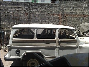

    o para brisa, eu estou com as duas ideias na cabeça, meu meca já tinha falado no bi-partido e eu pensei nesse assunto do angulo... pq o angulo da calha superir ficou AINDA mais diferente com relação a inferior e em menor espeço, entao o vidro terá de ser mto curvo e pode haver distorção de imagem ou nao ficar bom mesmo... com esta dificuldade e probabilidades de erro de fabricação disso, a ideia do bipartido é a melhor... e se propos a fazer, derrepente adaptar de algum Jeep FORD...
    A Rural RAT OFF ROAD (hehehehee) será 4X4 sim KIM, com t-case de Hilux e eixos de trolha...
    []'s e bom ti ver por aqui Kim!!!!
    Ps.: e a recuperação de boa? Boa melhora!!!
    Opa!
    Vamos lá!
    Para fazer o bi-partido, é fácil.
    Terá que comprar uma borracha que tenha os dois lados similar, ou seja, encaixa o vidro dos dois lados.
    O tamanho, será a altura entre a base do parabrisa e o teto.
    Faça o molde da eucatex dos dois lados (D e E), respeitando o centro.
    Monte os vidros (que serão planos agora), um de cada vez, depois der colocar o primeiro, cloque a borracha que fará a junção dos mesmos, depois monte o outro.
    Neste caso http://www.4x4brasil.com.br/forum/sh...t=26686&page=3 post #27 3ª foto, foi colocado uma "régua" para encaixar uma borracha de parabrisa comum (devidamente cortada no tamanho).
    De acabamento com silicone preto (de colar parabrisa)
    Sobre a mão, estou com pinos em todos os dedos, mais já começando movimentar o indicador (com dor).
    Dia 20/11 farei revisão.
    Kim.

    Mais fotos da FOrDINHA!!!!
    E muito obrigado pessoal, pouco menos de 24 hrs de topico e pra mim.... já ta sendo muito bom!!!! 282 visitas e 26 post's!!!!!
    []'s e muito obrigado a todos!!!!!
