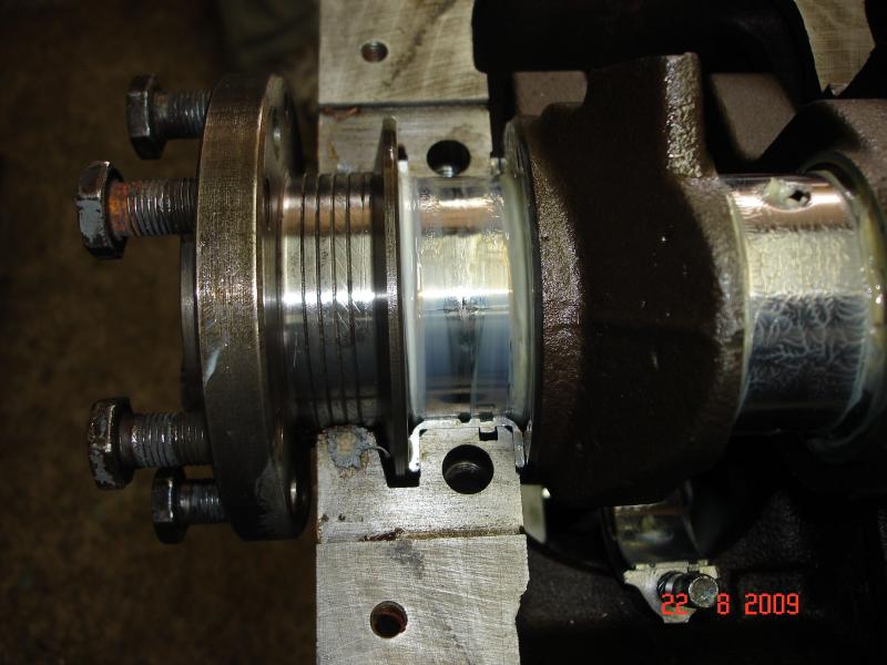

Motor foi retificado. Zerado e montado no carro. Posto para funcionar, apareceu vazamento na gaxeta do virabrequim. Vejam foto com choro de óleo embaixo do carro.
Vou retirar o motor, desmontar o virabrequim de novo e reparar. Problema é que o virabrequim do motor do meu jipe tem o assentamento da gaxeta com um tipo de rosca invertida (foto) para repuxar o óleo de volta para o cárter. Na montagem anterior funcionou bem. Desta vez, não.
Então vou fazer enchimento com solda para ficar original. Depois vou colocar retentor bi-partido. Encontrei no Mercado Livre, da marca Felpro (foto). O que veio é um pouco diferente deste da foto. Possui duas orelha nas pontas, para evitar que gire junto com o virabrequim. Vamos ver...
