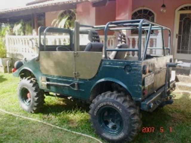

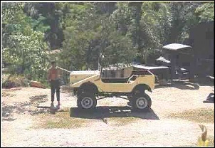

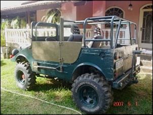

    montei um jeep candango com chassis de jpx
    pessoal,como sou apaixonado com a suspenção do jpx montei esta configuração: chassis de jota,eixos rural ,freios a disco nas quatro s10,motor opala,volante do motor capa seca embreagem c10 (hidraulica) ,duas caixas de c10(multiplicador de força) mais redução willys,direção hidraulica escamoteavel monza,e a lata do candango alargada para 1,80m, ficou muito loco,mas agora vou terminar a parte de baton,pis comprei um jpx e estava terminando ele,agora que esta pronto,pretendo voltar pro candango que e meu xodo. abraços a todos os apaixonados com estas loucuras, as outras fotos estão no meu album.

    Muito chique o seu "brinquedo" !!!
    De muito bom gosto, pareabéns!!!

    obrigado Eddie,agora vamos para a fase 2 baton,pois a primeira era so para teste da mecanica,depois posto as fotos.

    Velhão, seu jipe ficou muuuuito legal, gostei demais!!!
    Juntou um chassi que já vem com um belo sistema de suspensão com uma carroceria diferente e que alargada ficou show de bola... PARABÉNS!
    Se voce tiver mais fotos da construção, posta aí pra gente se inspirar!
    Qual motor do Opala vc está usando, o 6cil.?
    Logo eu que reconstrui um Samurai para um V6 4.3 eixos troller susp. 4-links, quando vejo uma beleza dessas meus "duendes" ficam martelando minha cabeça... é doença boa (se é que existe) da bravas, a gente toma gosto pela coisa!!!

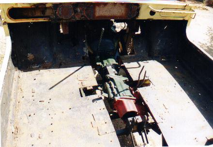

    Tem como postar fotos deste esquema com duas caixas + redução?

    duas caixas com redução
    Citação Postado originalmente por umberto xxxrrr Ver Post
    Parabéns pela viatura.
    vou postar as fotos que tenho,pois na epoca nao tirei fotos do conjunto,fora do jeep mas acho que da pra ver,como foi a montagem criamos um flaje de união e foi cortado uma parte do piloto da segunda caixa e uma montagem relativamente simples,com um otimo resultado não entendo muito de calculos mecanicos mas um amigo fez os calculos das duas caixas em primeira e a redução ligada com o motor a 2500 rps a força de tração seria de quase 4 jeeps juntos.(bão e barato)

    Esta sua super tomada de força com dois cambios 3M ficou fantástico!
