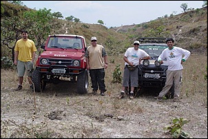

    A Inês, uma amiga da jipenet-bsb, tinha comprado de Sampa um samurai 91/92, canvas, vermelho, de roda cromada(eca!) e capota bestop branca. Bióloga que era, e vendo o samurai vermelho e capota branca, tentou batizá-lo de UACARI, um macaco da cara vermelha e pelagem branca (foto abaixo). Ninguém gostou do nome e foi lançada na jipenet-bsb uma campanha para rebatizá-lo e eu só o chamava de SAMUCACO. Pois bem. Inês não é morta. Mas vendeu o SAMUCACO para a Jussara, esposa do campeiro ex-niveiro Marcelo Viana que, depois de certo tempo colocou a venda o "jipinho".

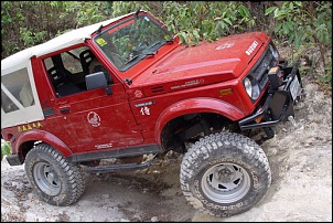

    fotos da cara nova do samucaco, com parachoque novo, t-max 9500, e estepe na gaiola.

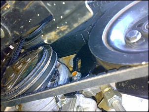

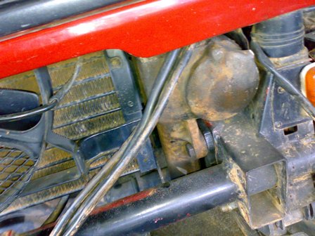

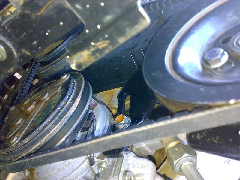

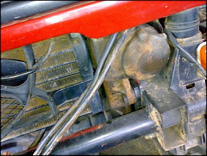

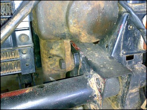

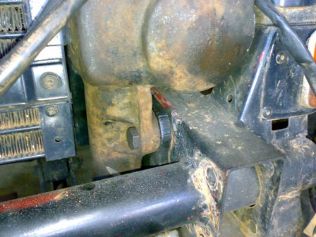

    fotos da Direção Hidráulica
    Bomba de santana, caixa ZF de opala.
    Suportes Ponto4x4.
    Correia para tocar a engenhoca, inclusive o Ar Condicionado: Renault Twingo.

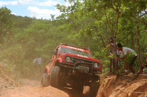

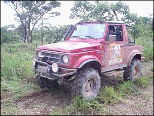

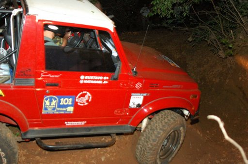

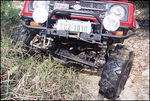

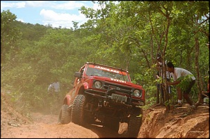

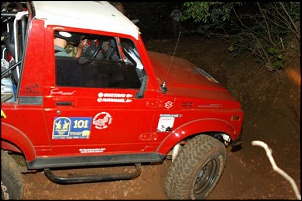

    Algumas fotos ainda com capota branca bestop e pneus MTR.
    A Equipe Pé-de-Pano quando o Gustavo ainda não tinha transferido a banha pro Dé Carli, hehehe.
    Calango trophy 2004.

    Me diga uma coisa: O ar é do Twingo?

    Não. O ar condicionado é o original. A correia usada para tocar o compressor e a bomba da DH que é do Renault Twingo.

    Entendi... Entao o DH montado e o motor se altera bem ou pouco qnd vira (Abaixa um pouco a rotração do motor)?
