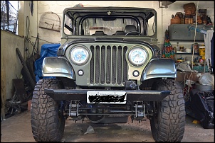

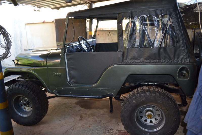

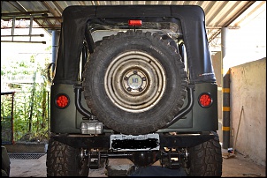

    Fotos de como estava antes da fase III.
    CJ5 73 Velotrol-dsc_0300.jpgCJ5 73 Velotrol-dsc_0318.jpgCJ5 73 Velotrol-dsc_0325.jpg
    Já já o magrão (4x4garage) aparece por aqui para falar que eu não devia ter desmontado o Jeep, rsrs.
    Mas agora não tem jeito....
