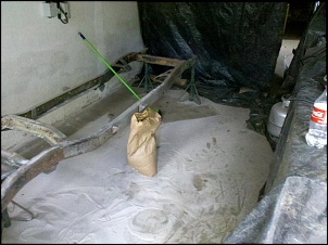

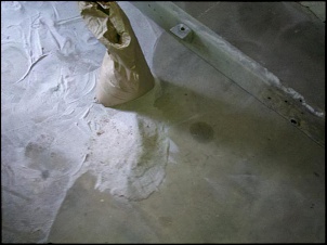

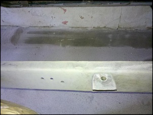

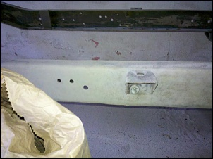

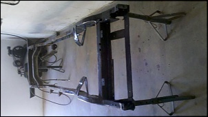

    Bom, este final de semana comecei oficialmente a mexer na bagaça, comecei a jatear o chassis com o óxido de alumínio, dá um trabalho e faz uma sujeira do cão, pelo menos o óxido rende bastante consegui fazer um terço (a frente do chassis) depois passei pcf, parece que ficou bom...

    Diz uma coisa,
    Essa pistola para jato de areia funciona mesmo?
    Se for boa vou encomendar uma pra mim
    Parabéns pelo trabalho no jeep,ta ficando bacana

    Citação Postado originalmente por anderson_wzorek Ver Post
    Diz uma coisa,
    Anderson, obrigado, funciona sim, tem que parar de vez em quando para ddesentupir por causa da umidade do compressor, tem umas manhas da posição do bico, tem que deixar mais aberto, mas vc. acaba acostumando, eu acho que valeu a pena paguei 50,00 pila no saco de 25kg de óxido de alumínio (comprei dois), varri o chã da oficina e o saco que eu abri tá lá quase cheio, acho que valeu a pena...

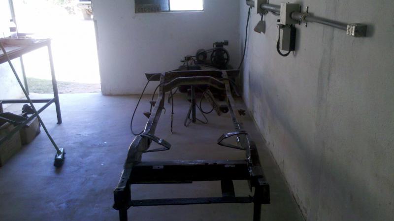

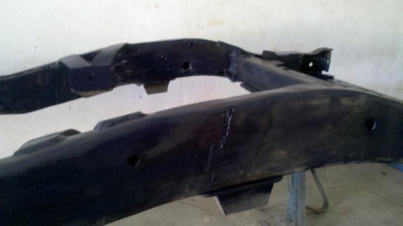

    Turma, esse final de semana de páscoa teve mais um pouquinho de jateamento, ô servicinho infeliz , num rende e faz uma lambança desgraçada , dessa vez coloquei uns plásticos na oficina para evitar de espalhar muito o pó, tirei tb uma foto da pistola, agora vou leva a pistola de jateamento no lugar onde comprei o óxido de alumínio, para ver se eles sugerem alguma coisa pra aumentar a eficiência do "selvisso"... dá pra ver também um pedaço da parte de trás do chassis onde passei disco flap, foi bem mais rápido do que jateando, estou pensando em passar o disco flap nas partes lisas e jatear só as dobras e lugares de difícil acesso, é isso aí vamo lá que depois tem mais!!

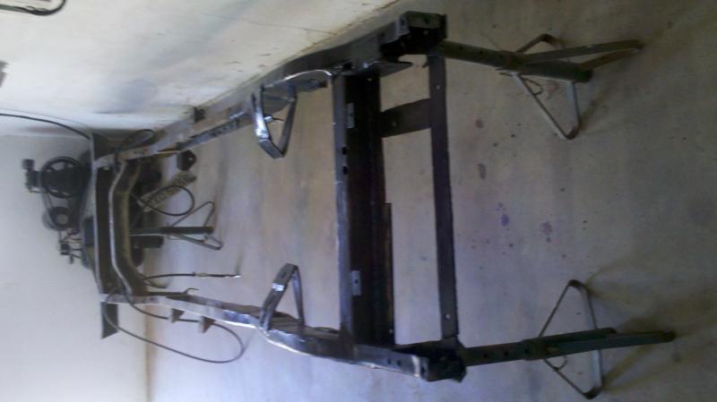

    Obras
    Final de semana rendeu, desisti do jateamento, muita lambança pra pouco resultado, comecei a montagem da suspa, e acredito que no próximo final de semana já tenha um "chassis rolante", pois decidi que quero andar de jeep logo, ainda estou apanhando da regulagem da mig, mas espero que em no máximo dez anos eu aprenda a usar aquela desgraça..

    Acompanhando a obra,
    parabéns pela empreitada, quanto a solda me parece pela foto que a velocidade do arame está alta para pouca corrente de soldagem.
    Me diz ai oque acontece quando vc ta soldando? tem um barulho suave ou estralado? espirra muito?na ponta do arrame quando vc esta soldando forma uma pequena pelota de solda?Qual o diâmetro do arame? Vasão de gás?
    tds são parâmetros muito importantes para soldagem MIG, numa dessas a gente consegue achar o erro
    ahhh e solda MIG e sujeira/tinta não combinam, então quanto mais limpo melhor.
