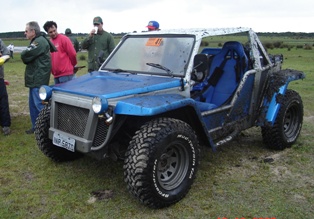

    Originalmente, no dia que comprei ele e vim até minha cidade com ele, rodando normalmente na rodovia (95 km daqui), ele estava como nas fotos abaixo:

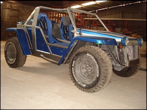

    Agora vou explicar porque chamo de "projeto", a ficha técnica que proponho é a seguinte:
    - motor preparado, blower M-24 (optei por um certo saudosismo até, por manter o motor à ar);
    - estrutura tubular totalmente reconstruída;
    - suspensão braço duplo A nas 4 rodas;
    - coilovers nas 4 rodas;
    - freio a disco "in-board" nas 4 rodas;
    - gaiola interna;

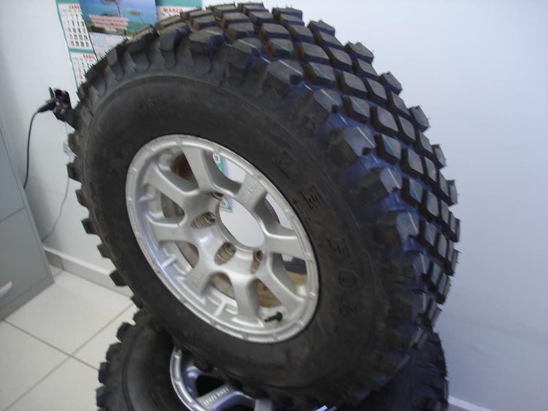

    - rodas da L-200 marca Enkei aro 15" e pneus 225 55 R15;
    - tração 4x4 (foi usado um câmbio da Kombi Cliper, e modificado com saída para 4x4);
    - caixa de direção americana pinhão e cremalheira (muito usada nas corridas de deserto).

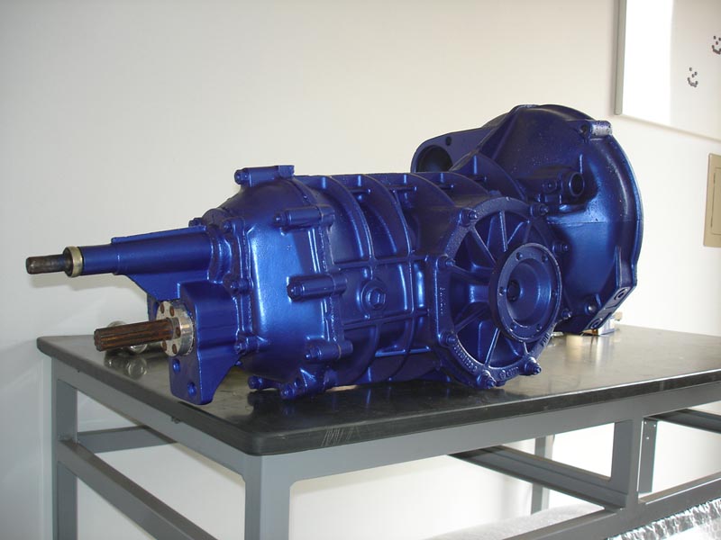

    Esse é o cãmbio que modifiquei, foi desmontado, retirado o eixo do pinhão, cortado e alongado com um entalhe na ponta, o resto do sistema de tração será feito tudo na oficina que trabalho com meu pai, temos freza, torno, todo o maquinário necessário para o serviço!

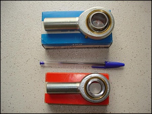

    Esses são os terminais rotulares que vou usar na suspensão, mais à frente vou colocar uma foto de uma outra suspensão pra exemplificar como vou usar. Os terminais são IKO, os maiores de 22 mm e os menores de 3/4", eu ia usar na suspensão os de 3/4" mas encanei que ainda era pequeno e peguei os de 22 mm agora, os de 3/4" vou usar nos braços de direção. No começo fiquei com uma tremenda dúvida sobre eles serem aço/bronze (a superfície de fricção), vi muita gente falando que eram mais fracos que os aço/aço, mas depois de ver as tabelas da IKO, constatei que os aço/bronze aguentavam mais carga que os aço/aço, então resolvi arriscar. Vamos ver se não haverá problemas.

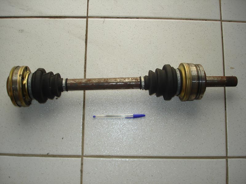

    Essa é uma parte fundamental para a construção da minha suspensão, são semi-eixos do Omega 4.1, consegui um par deles novos (são raríssimos em auto peças, e quando tem, são caríssimos), apesar de uma certa ferrugem no eixo, eles são novos mesmo. Vou explicar porque usar eles:
    1°) São muito fortes, parrudos até demais para o meu uso! Alguém já viu Omega com semi eixo quebrado? E outra, essas homocinéticas são do mesmo tamanho (exceto pela largura 8 mm menor) que as usadas nos Porsche, as chamadas 930 CV, que são largamente usadas nas corridas baja americanas.
    2°) E a principal razão, o ângulo de trabalho dessa homocinética, 22° (a partir da horizontal) é esse ângulo que vai me proporcionar um bom curso de suspensão, que calculo por cima que vá chegar a uns 36 cm (14"), não é muito, mas já é bem melhor que o original!
