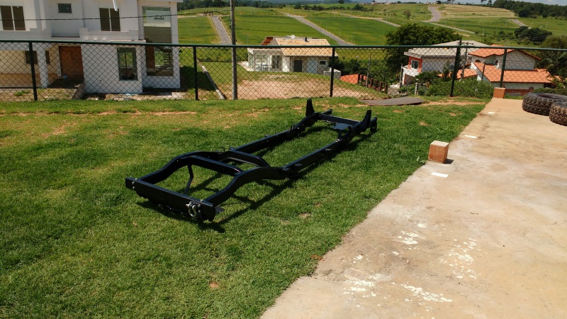

Valew, muito $$ para jatear o caixote?
só batendo o ponto!!!!
Dei um tempo na lataria, meu braço agradece!!
Então parti pros eixos e outras peças.
Anexo 519932 Anexo 519933 Anexo 519934Anexo 519935 Anexo 519936 Anexo 519937
Acabei esquecendo de tirar fotos, mas pintei tudo separado, discos, pinças, grampos,....
Passei um escova de aço na esmerilhadeira, depois conversor de ferrugem onde estava mais feio, limpei com thiner tudo e passei preto fosco vinílico, e vai ficar só com o fundo mesmo, espero que aguente.
Segunda começo a montagem!! :concordo:
No meu tentei deixar só no preto vinílico, mas logo deu ferrugem.
Até onde sei o preto vinílico tem a mesma ação fosfatizante do wash prime, sendo indicado para primeira demão sobre metal ferroso ou não ferroso.
Sobre esses fundos vc deve aplicar o primer e depois a tinta.
Sendo assim se a superfície estiver sem oxidação ela não deve oxidar com o preto, no meu caso foram 4 demãos sobre superfície já pintada.
Sinceramente, fiquei em dúvida.
Vai fundo! o preto fosco vinílico serve como fundo (sem trocadilhos), na mesma função do Wash Primer, e acabamento!
Sem explicações técnicas, apenas praticas. Esse meu Jeep do avatar teve chassis jateado, tubeiras dos eixos etc... e foi pintado somente com preto fosco vinílico, isso em 2009, tratado a pão de ló até hoje, e não tem nada de ferrugem.
Tb pintei chassis e eixos do meu outro CJ de trilha.... em... :news-coffee:..... deixe-me lembrar... 2004! e até hoje, nada de ferrugem.
Ou seja, funciona!
Se quiser explicações técnicas, procure no Youtube o canal do Tonella, ele mexe com outro tipo de drogas, mas dá boas aulas.
Monta logo o brinquedo que tá ficando ótimo!
:drool:
Rodrigo, tu vai montar o jeep sem o triângulo no final do chassis???
