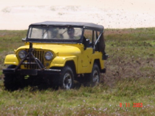

    Jeep CJ5 1976 - TEQUILA
    Bem, o nome tequila eh pq o jeep eh amarelo e eh puro álcool!
    Vamos la...
    Carroceria de fibra Agromotor
    Motor GM151 a álcool
    Caixa de marcha da C10 (3 marchas)
    Bancos de concha
    Cintos de segurança de 4 pontas San Marino
    Roda Livre AVM
    Freio a disco nas 4 rodas
    Rodas Mangels 15"
    Pneus ATX 31/10,5
    Direção hidráulica Opala
    Coluna de direção da S10
    Santo antônio completo
    Parachoque dianteiro e traseiro tubular
    Saída de escape alta
    Suporte Galão-Estepe
    Rádio Amador Icom
    Protetor de pára-brisa
    Pedais em cima
    Snorkel
    Em breve postarei as fotos da viatura...

    ai as fotos
    Miniaturas de Anexos Miniaturas de Anexos Jeep CJ5 1976 - TEQUILA-tequila2_415.jpg   Jeep CJ5 1976 - TEQUILA-tequila1_150.jpg
    Adorei a viatura!! Parabens!
    Mas sem querer perturbar, o que vc acha da sua carroceria de fibra??
    Tá arrependido? VC trocou porque sua de fero estava ruim?
    Aguardo resposta ancioso.
