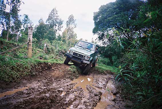

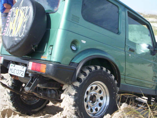

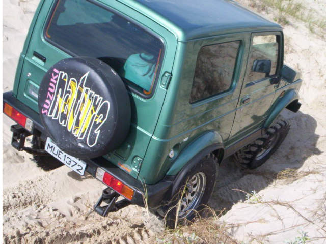

    Dae pessoal chegou a minha vez de pedir informação sobre adaptações q irei fazer no Monstrelho.
    People, vou colocar pneus 34" no bicho, minha pergunta fica agora restrita a suspensão.
    1° fazer SPOA (não se preocupa Bill q não vou te incomodar)
    2° tirar os amortecedores
    3° arrancar os batentes.
    A pergunta limita-se no quesito feixe de molas.
    Dianteiras - Toy, traseiras - S10, ambas com 03 lâminas.
    Pergunta, para articular melhor devo retiar algumas lâminas ? ou trocar as molas ?
    Em anexo vai as fotos para darem uma olhada.....
    [ ]s

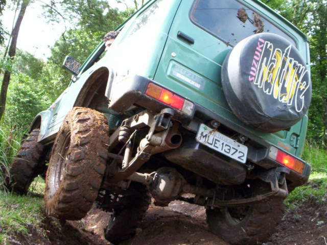

    Articulando (nada) :P
    Miniaturas de Anexos Miniaturas de Anexos Suzuki Samurai - Monstrinho-toc24_171.jpg
    Citação Postado originalmente por Sa_Mourao
    Tambem com um jumelão daquele tamanho... começe colocando os originais de volta.

    A função do jumelo é de permitir a flexão do feixe sem forçar os pontos de fixação. É só isso. Ele não está aí para aumentar a altura do jipe!!! Assim sendo, a comprimento do jumelo deveria ser o mínimo necessário para essa função.
    O jumelo deveria fazer um ângulo no redor de 60 graus com o feixe. Pode variar entre 45 e 65 graus sem grandes problemas, fora disso já começa as complicações. Mas o correto para botar o ângulo dentro dessa faixa não é de mexer com o comprimento do jumelo. O correto é ou de alterar o comprimento do feixe ou a posição dos suportes........

    Pinhal, repondendo as tuas perguntas:
    Quando eu comprei ele, o mesmo já era assim, de original só lada e parte do interior. Quando aos pneus não conheço os BSG, os meus são uma porcaria com o barro pesado, os pneus se enchem e ficam lisos, daí eu apelo pro "pé na lata". Agora isso vai ser ajustado com as novas pantufas (Marcel, acho q eu vou pegar essa semana as carcaças).
    Bill, eu de momento quero melhorar um pouco a articulação. Tu diz trocar os pontos de fixação, daí já não seria melhor trocar o feixe de uma vez, por exemplo os d CJ ? Tem um amigo meu q tem um CJ e articula bem legal.
    PS.: Um amortecedor arrebentou e to andando sem ele, tem q ver o q melhorou a articulação do bicho, + ainda não ficou 30%.
    Daqui à uns 2 anos gostaria de modificar totalmente a suspensão do jipe, para realmente ficar um Zookstain ! Mas isso é conversa para mais tarde.
    [ ]s a todos e obrigado pelos comentários.
    O lance é de deixar os feixes em sua posição ideal de trabalho. Ou seja, se for usar as molas do CJ, o certo é de posicionar os suportes iguais ao de um CJ.......
