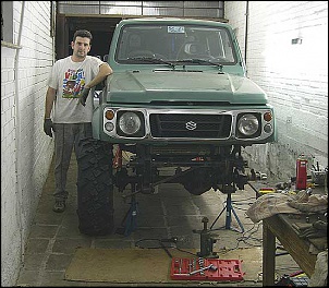

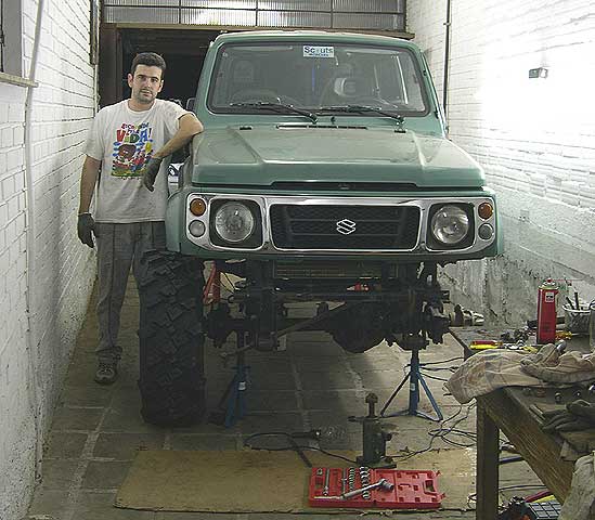

    Finalizando o dia...
    Ainda falta terminar de remover os terminais de direção e o eixo dianteiro.
    Depois disso passaremos ao trabalho de "limpesa" dos eixos cortando fora tudo quanto é suporte e batente.
    Em seguina serao providenciadas as molas, suportes das molas e jumelos.
    Montando as molas novas nos seus devidos lugares, será o momento de posicionar o eixo no lugar e rotacioná-lo para a t-case para acertar o posicionmento dos suportes das molas.
    A primeira etapa é essa e já dá um puta trabalho do cão!!! hehehe
    Miniaturas de Anexos Miniaturas de Anexos Suzuki Samurai - Monstrinho-sab7_991.jpg   Suzuki Samurai - Monstrinho-sab8_109.jpg
