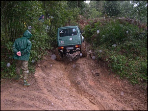

    Falando em capítulo da novela, vou atualizar o tópico.
    Isso foi esse findi... O Monstroço voltou as trilhas!!!
    Ainda tem alguns ajustes para fazer (como um escapamento... ), mas de forma geral ta funcionando muito bem. Pegamos a trilha abaixo de chuva, o q deixou tudo muito complicado. Fora as braçadas do piloto q precisa re-aprender a tocar o jipe, o Monstrinho passeou na trilha das torres, que neste dia tava dificílima. Na foto ele ta subindo o valetão em V que segurou quase todos os jipes... Tava tão escorregadio que não se conseguia parar em pé para guiar os jipes (eu q o diga... ).
    Infelizmente tiramos poucas fotos por causa do dilúvio q tava caido.
    Ficou MUITO bom mesmo!!!

    Na subida da foto realmente, quase nem acelerei....
