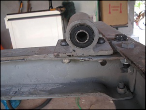

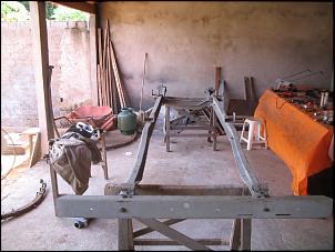

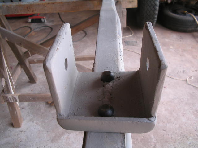

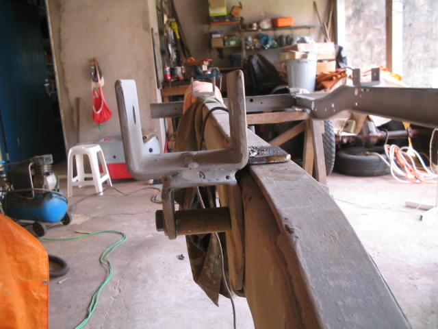

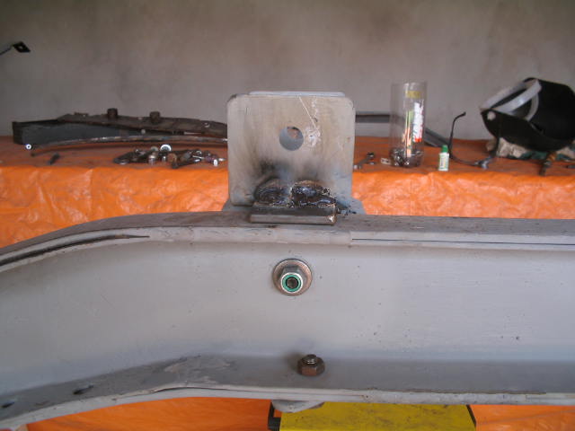

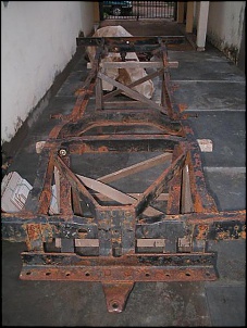

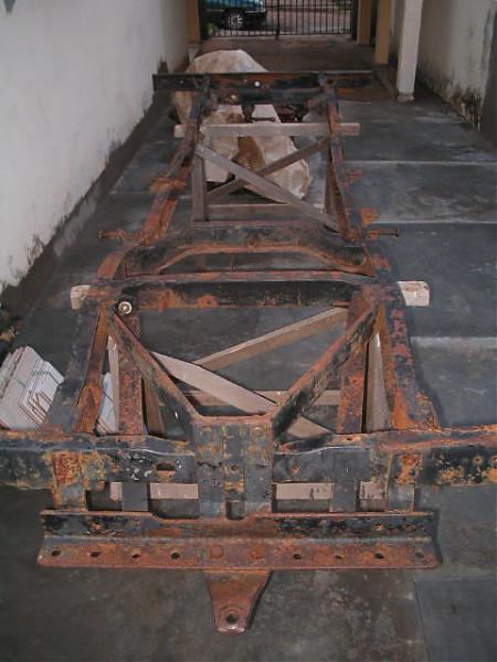

foi escolhido um par de molas da pick up strada fiat para a traseira e um par de molas da currier para a dianteira (devido a currier ser quase dez centímetros menor). Os suporte foram feitos aproveitando os antigos suportes e com alguma criatividade....... resultado só gastei com um torneiro (pra adequar o cano à bucha da toyota antiga) e uma barra "L"......

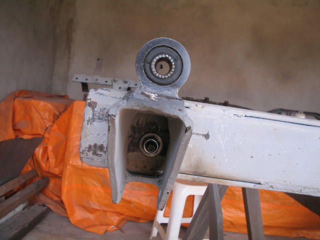

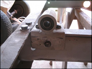

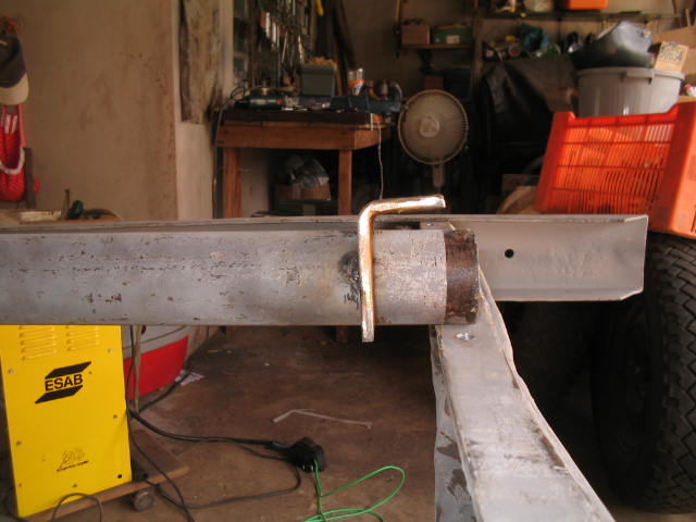

estas fotos são do suporte dianteiro, ele será para o jumelo (vai ter o jumelo na frente), foi usado um cano de parede grossa (devidamente torneado para receber bucha da suspensão do toyota antigo) soldado em um "L" e este conjunto rebitado com três cravos de caminhão de 10mmm por 35mm de comprimento.

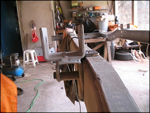

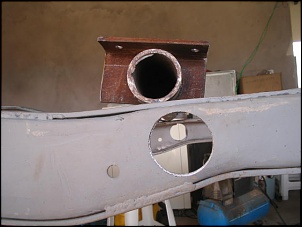

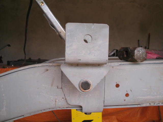

foi usado o tubo de 60mm com parede de 1/4", foi feito um suporte que sera rebitado e a solda sera feita somentepelo lado de fora da longarina (ajuda muito no caso do chassi ter que ser novamente desmontado..... tirar a solda pelo lado de dentro é um parto.......)

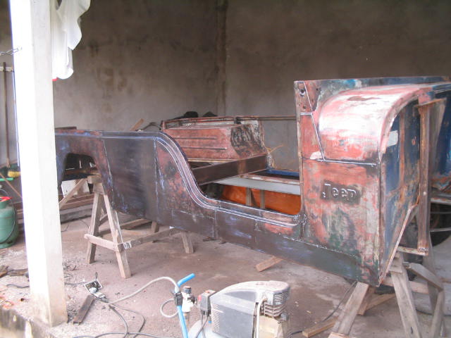

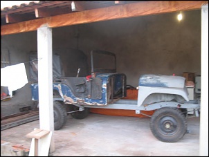

alongar a carroceria.............. pretendo alongar a porta (acho a porta do jeep muito desconfortável para subir e descer......) e alongar o restante antes da curva da caixa de roda traseria.

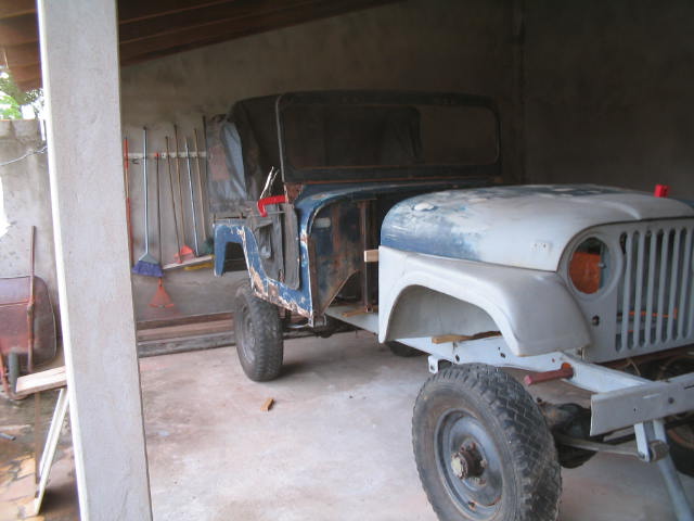

Após um período parado, mas com muitas quinquilharias adquiridas, hj voltei ao trabalho. Bom, o jeep ja havia sido alongado (28cm na porta dianteira e o restante antes da caixa de rodas), mas aí veio a grande idéia de colocar uma porta com vidro...... vi um jeep aqui com porta e vidro, minha mulher adorou aí já viu...........

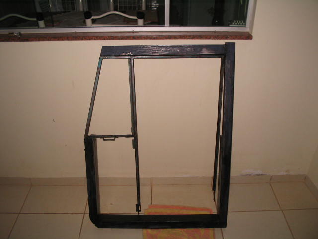

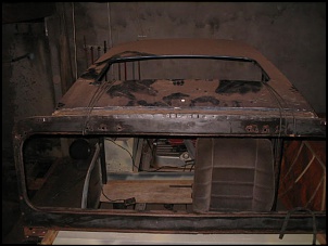

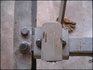

vamos lá foi comprado um arco da porta da toyota band antiga e em volta dele foi montada uma nova porta (quadrado de metalom). Este metalom se encaixa (com uma pequena sobra) naquelas dobras do caixote do jeep, ficando só um pouco pra fora que sera resolvido com um acabamento.
foto 01 carroceira após alongamento, toda massa retirada e já com o fundo anti-ferrugem;
foto 02 esta não podia faltar.......
foto 03 porta
foto 04 detalhe do metalon
pra terminar no final da tarde consegui colocar o futuro teto do jeep, a foto ta horrivel mas depois tiro uma melhor. É o teto de um fiat tipo, com teto solar eletrico.............. comprei todo o teto e vou dar um jeito de adaptá-lo sobre a gaiola, fazendo o acabamento com o batente das portas.

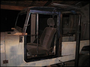

foto 02 porta no lugar.
