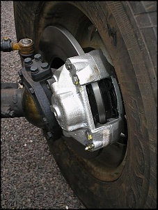

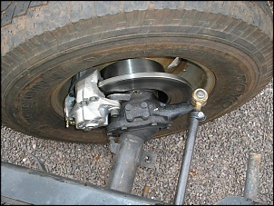

    Fotos freio a disco dianteiro...
    Fotos do freio a disco dianteiro com pinças de Kombi... não deu pra tirar da montagem e nem ficaram tão boas as fotos... mas o que vale é a intenção... hehe

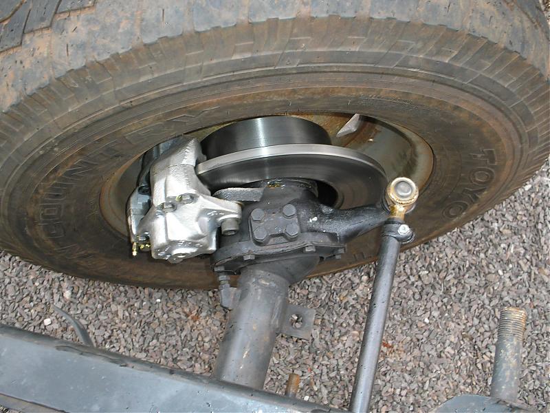

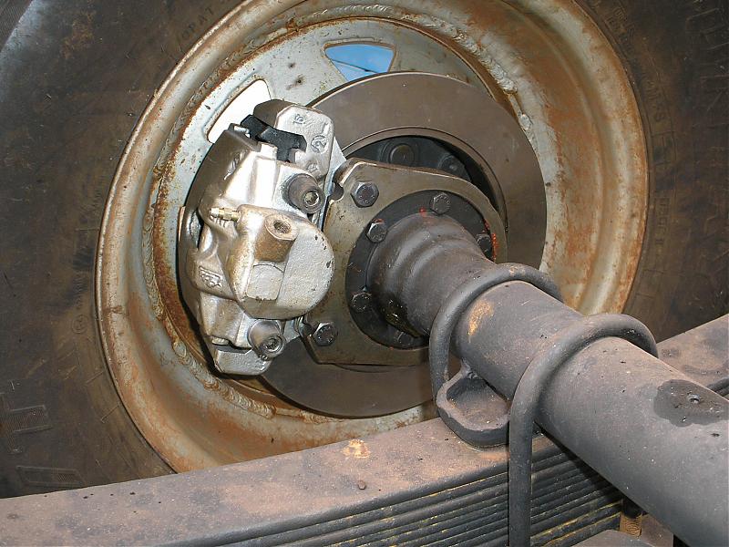

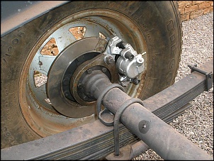

    Fotos freio a disco traseiro...
    Seguem as fotos do freio a disco traseiro instalado com pinças de Uno... isso mesmo, pinças dianteiras de UNO... como as pinças de Kadett são meio dificeis de encontrar e além disso, muito caras, comprei duas pinças dianteiras de UNO (que por sinal ficam perfeitas no disco) e apenas retrabalhei o suporte da pinça para encaixa-las perfeitamente... quanto ao freio de estacionamento, ainda estou bolando... não tenho certeza se usarei no cardã ou um sistema hidraulico...

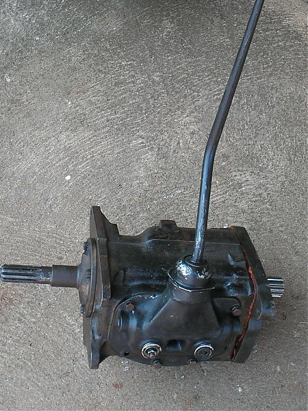

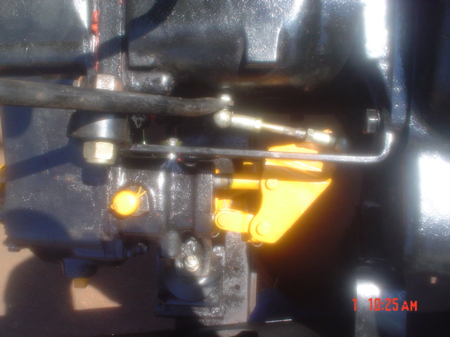

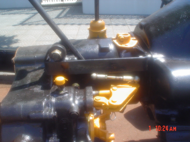

    Fotos Caixa de Câmbio

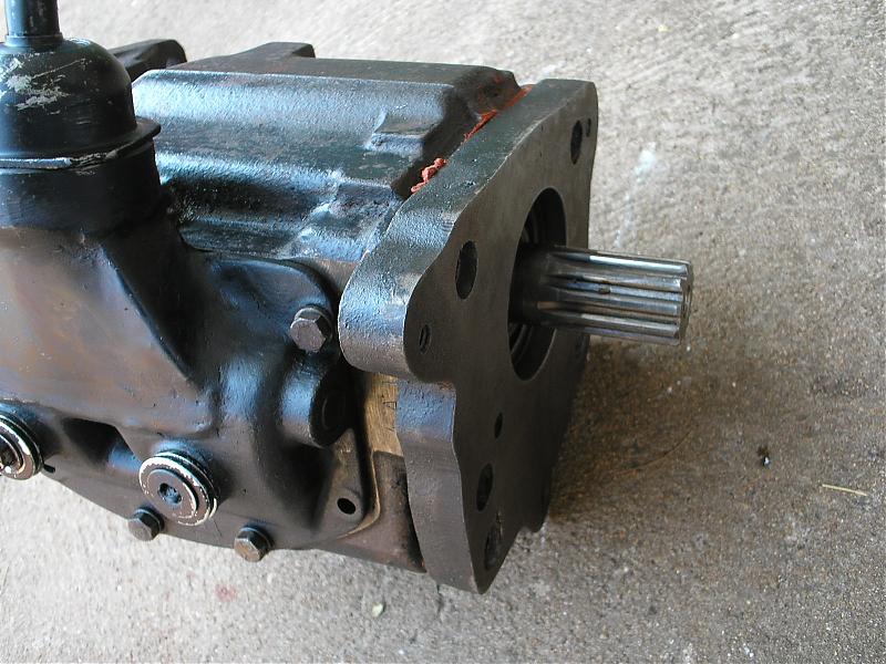

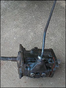

    Seguem as fotos da caixa de câmbio, com a flange para acoplar na reduzida willys já no lugar e a alavanca feita pela recuperg (www.recuperg.com.br)...
    Eu mesmo revisei o cambio, trocando rolamentos, engrenagem da ré (que estava com pequeno desgaste), anéis sincronizados, etc... com manual na mão fica tudo mais fácil... hehehe

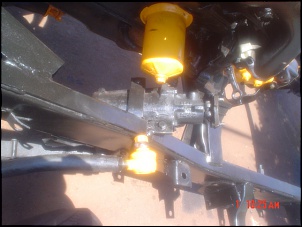

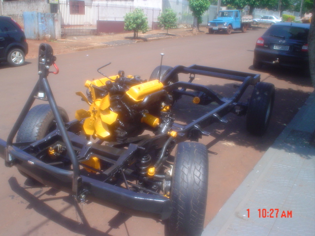

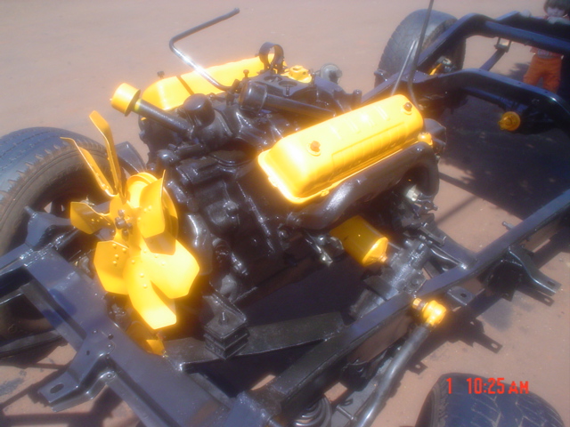

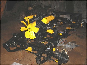

    Fotos

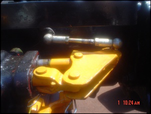

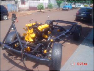

    Minha reforma está andando a passo de tartaruga, mas tudo bem... seguem as fotos do chassis praticamente terminado com a mecânica toda revisada... Detalhe para a caixa de direção hidraulica do landau instalada e do sistema de uma alavanca apenas para tração e reduzida no assoalho... no geral, os eixos foram todos revisados, trocados todos retentores e boa parte dos rolamentos e instalada relaçao 11/41 da F1000.... só falta a lata agora!!!

    Mto boa a montagem caro Resilma, to acompanhando de olho vivo!!!
    Agora sim consegui um carro a minha cara, RURAL coffe'n milk 75' 4x4 V8292+C4, mas a sua tb vai ficar um carrao, tenho certeza!!!
    []'s e boa reforma ai!!!

    Ta bonita a criança.
    Dá pra ver que capricho nao falta.
    Espero que as relações fiquem na medida pro v8.
    Boa sorte com o projeto
    Gostei do sistema de uma alavanca só..
    Vc poderia me passar uma cópia desse manual?

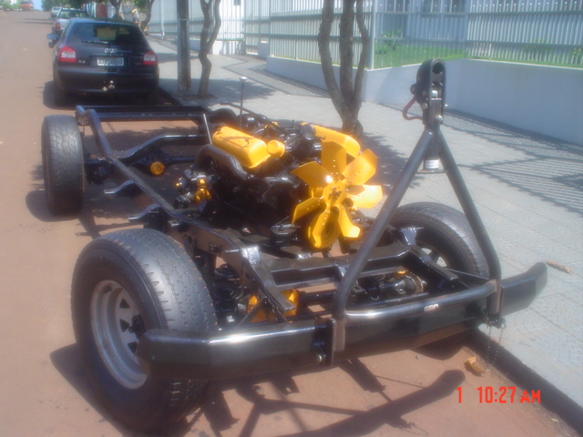

    Fotos do chassis
    Seguem as outras fotos do chassis, não tive como mandar todas ontem... abs...

    Fugger, vc quer o manual do cambio C10 3 marchas?? tenho o catalogo de peças chevrolet até o ano de 2002 e tenho o manual de manutenção completo do galaxie, e neste manual tem o cambio Clark 3 marchas, o mesmo que equipou a C10 com algumas alterações no piloto e na relação da 1.ª.
    Se quiser, manda seu endereço por MP que gravo um CD e te mando... os arquivos tem mais de 300 mb... muito dificil para eu mandar via net... aguardo... abs...

    ficou bacana a pintura do V8itão, hein?
  • #36
    09/04/2006
    6,415
    ficou mesmo a combinacao de cor eh bonita, soh fica dificil ver vazar oleo....
    Vim ate pra elogiar esse item e tirar uma duvida... essa tinta que vc usou eh especial?? Que tinta eh essa? vou pintar o meu (Voitao) tb, mas cores claras...
    vlws...!!
