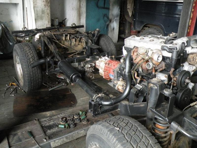

Segue uma pequena evolução do Power Train da Enterprise
http://www.4x4brasil.com.br/forum/ga...30a1431e1a.jpg
http://www.4x4brasil.com.br/forum/ga...337ad8fa74.jpg
http://www.4x4brasil.com.br/forum/pi...pictureid=8751
Mais fotos, a previsão do carro é dia 19
Ultimas peças chegaram hoje, Alternador e Bomba de DH
Falta as seguintes etapas:
- Troca Coroa e Pinhão
- Instalar Bomba DH e alternador
- Instalar Radiador
- Instalação eletrica
Aproveitei que estava lá e pedi para reparar um pouco as partes com ferrugem, mais para passar na vistoria do Detran mesmo
mais fotos
