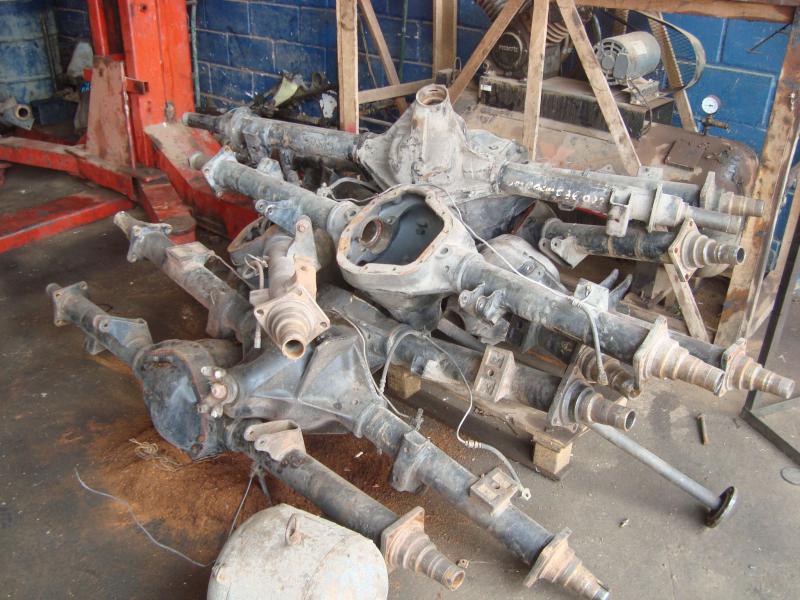

Sobre alongar, penso em cortar os paralamas traseiros até lá atrás, alongar a ponta traseira do chassi uns 20 cm e levar os suportes das molas pra trás também. De brinde ganho um local pra colocar guincho traseiro. :D

Já que vc vai ter o previlégio de escolher entre várias procura se tem alguma com os suportes do amortecedor posicionados mais próximos das extremidades pois são as mais modernas. O terceiro de baixo pra cima me pareceu ter.
A primeira no alto da foto que a base da manga-de-eixo é cilíndrica, essa daí é de 2006 pra cá repare que na maioria delas esta base é quadrada. ;-)
Outra coisa, veja se tem os mancais corretos nas que estão abertas, ve se pega uma fechada pois tem algumas com tampa e garfo do pinhão, dai é só abrir pra contar os dentes e trocar o óleo, já não vai ter trabalho com rolamentos, regulagem de R&P, etc.
A idéia do Kim também é boa pois neste caso pode escolher em qual lado ficará a bola e tem a vantagem de conseguir R&P aqui mesmo nas autopeças pelo fato do D70 não ser reverse, tem algumas opções tipo 4,56 e 5,13 na linha Agrale e VWC.
No mais, boa sorte no projeto, precisando de dicas pode contar comigo :concordo:

Isso mesmo, mas no sábado fui informado que esse que está acima de todos aí não é da F250. Nem peguei ele pra ver..mas amanhã vou confirmar. :wink:
Acontece que a maioria dessas peças internas estão zuadas. Tinham várias R&P no chão, e muitas estavam marcadas. Amanha irei em outro galpão da oficina onde tem mais peças de D70 (só que em bom estado), e vou ver se pego coisa boa!
Se tiver como transformar um D70 traseiro em dianteiro eu tô no céu! :lol:

Eu acho que o que ele quis dizer em "transformar" o Dana 70 traseiro em um 60 dianteiro, seria colocar munhões na extremidades dos eixos traseiro transformando em dianteiro, sendo que a carcaça é a mesma... mas será que a "arte" pode dar certo? :pensativo:
