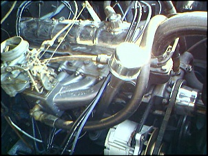

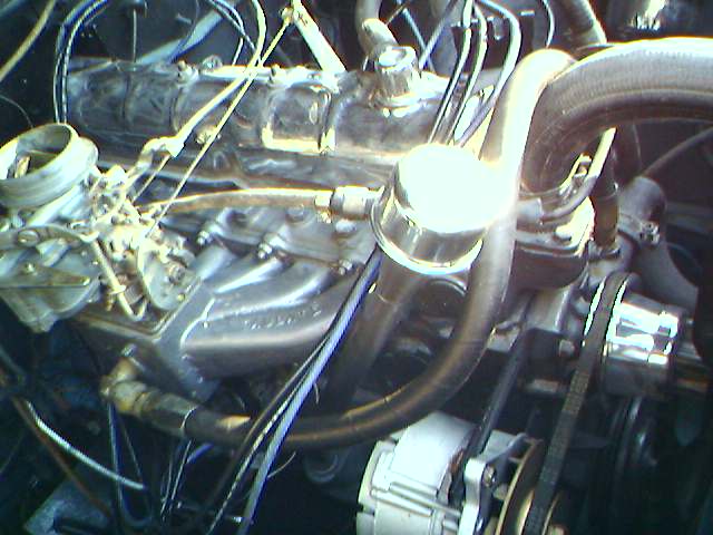

    Desculpe me intrometer mas creio que esse não seja o motor 3000.Me parece um bf comum.Os modelos 3.0 willys/itamaraty/aero tinham coletores diferentes e o 3.0/maverik não vinha escrito "jeep"(óbvio!) e tinha coletor de escapamento diferente(não dimensionado) com saída não centralizada.Aqui no fórum já teve discussões sobre isso.Eu tenho um willys desses...

    Zepi,
    Não é intromissão!! O Fórum está aqui pra isso.
    Pode ter certeza que esse motor não é BF-161 e sim um autêntico 3000cc.
    O que prova é o fato do bloco ser realmente mais alto. Enquanto o no BF-161 o coletor de escape fica rente ao cabeçote, nesse bloco, há um espaço de aproximadamente 5cm (repare na foto P1010006.JPG). Isso se aplica também à bomba d'água, que também tem uma distância do cabeçote, coisa que não há no BF-161. Outra, há uma plaqueta na lateral do bloco escrito Willys 3000 (foto P1010010.JPG)
    E pra não restar qualquer dúvida o motor foi aberto e medido a capacidade volumétrica dele, dá 3000cc com toda certeza.
    O fato do cabeçote ser diferente não quer dizer nada. Era comum o pessoal colocar o bloco do Willys 3000 com o cabeçote do BF-161 para obter uma taxa de compressão mais alta.
    Ah... e quanto aquela tubulação elevada do óleo, o antigo proprietário do motor arrancou e colocou uma vareta lá embaixo. É só analisar as duas bases e a diferença é nítida. Infelizmente não tirei foto desse local, mas posso assegurar que não é igual do BF, e sim foi retirada essa tubulação elevada.
    Aproveitando, que carburador é esse da foto do seu motor? É de duplo estágio?
    [s] 3000cc,
    _____________________________
    Marcelo Guereta - Hefestos - 0|||||0
    CJ5: Vortec V6 4.3 + 4L60E + Macrotorque + Full Lock + 37" + Bead-lock + Ekron
  • #59
    Usuário Avatar de Zepi
    24/05/2005
    4,509
    Cara interessante seu depoimento...Mas fiquei com dúvidas...Pois que eu saiba o bloco do 3000 é o mesmo bf-161,o que muda é so o CURSO do pistão que aumenta em "meia polegada",virabrequim e biela.
    Dá uma olhada no site "ruralwillys.tripod.com" em "motores.É um site muito visitado pelo pessoal do fórum.E concordo quando vc diz que o cabeçote não quer dizer nada,mas me referia ao original.
    Olhando melhor vi que sua bomba d'agua tem a saída para mangueira que vai até o coletor de admissão(veja minha foto),entretanto acho que depenaram seu motor POis nem o coletor dimensionado deixaram!!!Sevc acha ele melhor que o 161 coloque devolta seus apetrexos e verá a real força do 3000!!!Ah...o carbura é um webber 466 de corpo duplo,mas quero adptar um 2 ou 3E para economizar uma gasol...

    Zepi,
    Então... esse negócio de Bloco X Virabrequim é meio "obscuro", o meu mecânico também achava que era somente o virabraqueim, mas depois de abrir o motor viu que é o bloco mesmo. Inclusive aqui no fórum os mestres também relatam que é o bloco que é mais alto.
    Esse lance do cabeçte sempre li que o do BF dava uma taxa maior - aqui no fórum também - que o Aerowillys por ter o coletor separado do cabeçote é possível polir ele para melhor dimensionamento etc. Acho que na verdade tem os dois lados. Talvez o melhor é esse cabeçote do Aerowillys com uma taxa maior.
    Esse motor estava numa F-75. Sei que saíram umas versões com esse modelo. Talvez tenham feito algumas com esse cabeçote e outras igual ao seu, eu acho.
    Por enquanto não devo mexer mais nele, com exceção da Ignição Eletrônica que o meca tá aprontando, e da giclagem que vou rever.
    E dai depois, talvez, num futuro distante, eu coloque outro carbura.
