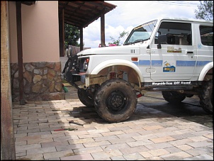

    Na boa, a panhard ta MUITO inclinada e o suporte ta um perigo.
    A foto não mostra os dois lados da panhard em relação ao chassi, mas tambem parece não estar centralizada.

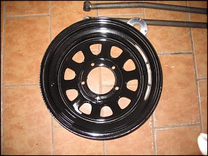

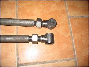

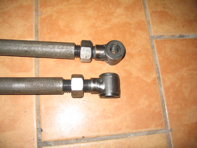

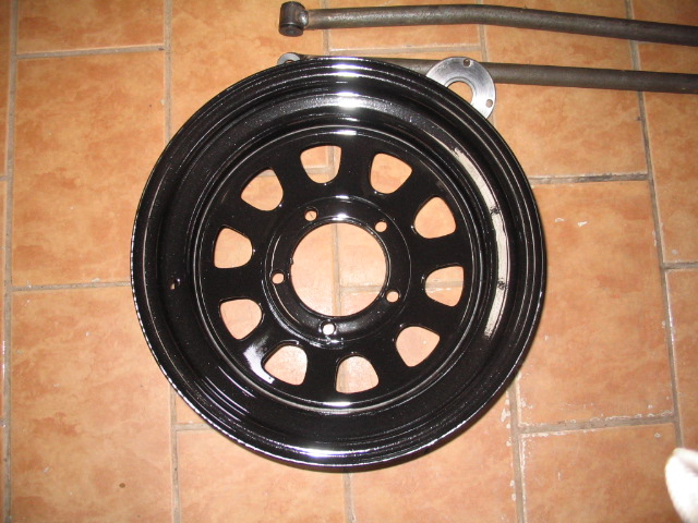

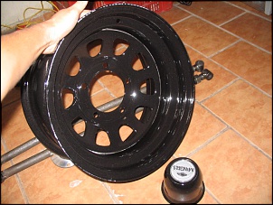

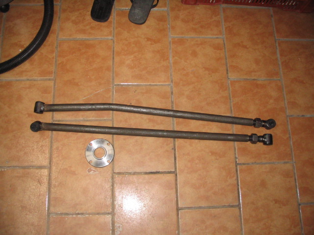

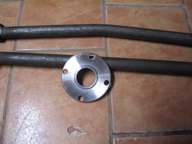

    Finalmente... a montagem na reta final...
    terminei as novas barras panhard com regulagem, barras feitas com tubo de parede 3mm, parafuso de regulagem de 18mm rosca grossa.
    foi feito tb um espacador de 10mm para o carda traseiro p/ evitar uma possivel desencaixe da luva/estriado.
    e o novo jogo de rodas Mangels Daytona 15x7 com offset -25 ( a ultima fornada da manguels...)

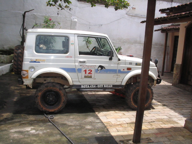

    mais umas fotos frescas....
    a barra panhard dianteira já montada no lugar... ( ô preguica!! depois de testar, desmontar tudo de novo p/ pintar...heheheeh) com o carro em posicao de repouso... panhard e barra de direcao praticamente paralelas... e com o minimo de inclincao...
    as outras fotos sao o ganho em altura depois do lift, lembrando que ainda esta com os pneus 205/75-15... depois de ganhar os 31" o "buraco" nos paralamas vai diminuir um poiuco e o vao livre vai subir mais uma bocado....

    Citação Postado originalmente por Fabil Ver Post
    ...e o novo jogo de rodas Mangels Daytona 15x7 com offset -25 ( a ultima fornada da manguels...)...
    Fala, Fabil!
    Deu sorte com as rodas da Mangels. Mas uma dúvida: Voce mexeu no off-set das rodas?
    É porque o padrão da Mangels é (era ) off-set -12 para as 15x7 e -25 para as 15x8.
    No mais a viatura está ficando jóia! Quando é que vão ser realizados os "testes de campo"?
