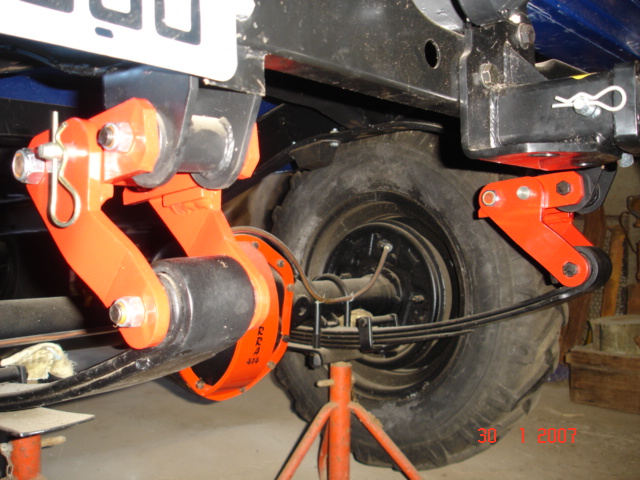

    Rafael,
    Só uma pergunta:
    Os jumelos articulados da TT4 não estão invertidos não? A posição correta não é ao contrário?
    Faço esta pergunta, pois após instalar os meus, perguntei para o Afonso da TT4 e ele me disse que a posição estava correta (Veja o comentário do próprio Afonso no link da minha assinatura)!!! Veja a fotos de como instalei os meus....

  • #88
    Dirceu, valeu pelo toque, vamos confirmar com o Afonso, talvez tenha ocorrido um erro de comunicação aí

    Citação Postado originalmente por DJunior Ver Post
    Rafael,
    Só uma pergunta:
    Com certeza... por isso escrevi "Se o cara não se cuidar ele perde os "documento" nesse jumelo... "
    Pela altura do bicho e pela posição que estão os jumelos se o cara "raspar" neles, vira gaúcho!!!
    []´s sem preconceito com os gaúchos....
