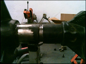

    É que pela foto q postei, percebi q a flange da tcase está uns 10cm pra tras do suporte, e imaginei que com o trabalho da suspensão, jogando o cardan pra baixo, aí sim o suporte ficaria na frente do trajeto dele... mas é como eu disse, eu num manjo nada e pode ser apenas impressão minha, às vezes a foto naum reflete exatamente a real neh...

    O cardan não pega na travessa..........

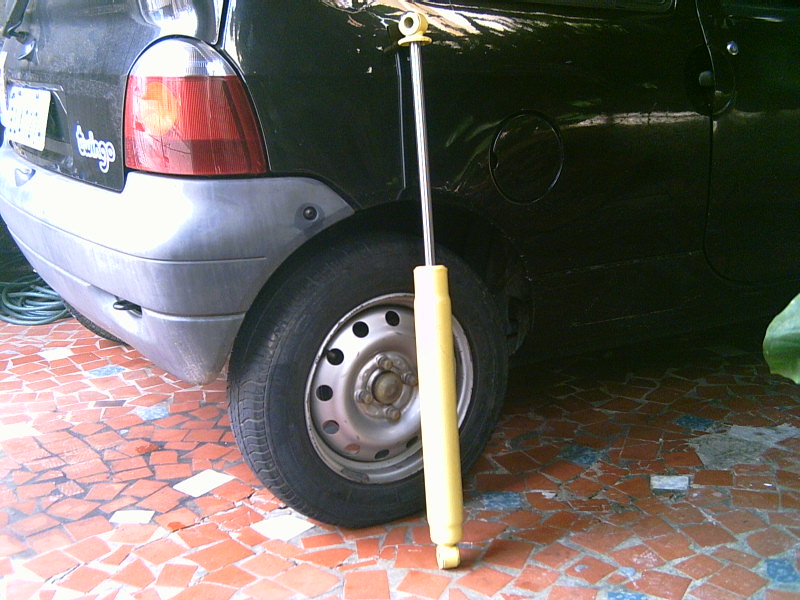

    Bem pessoal, depois de um breve tempo, posto as fotos dos amortecedores que vão equipar o Preto Véio!!!
    Ele está ao lado do meu carro de passeio para se ter uma idéia do tamanho!!!
    Miniaturas de Anexos Miniaturas de Anexos -amortecedor-tks-002.jpg   -amortecedor-tks-003.jpg   -amortecedor-tks-004.jpg

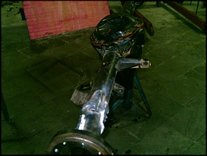

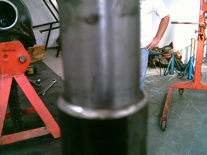

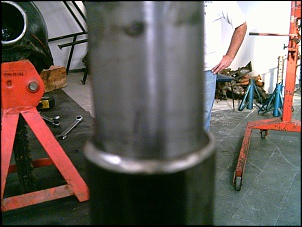

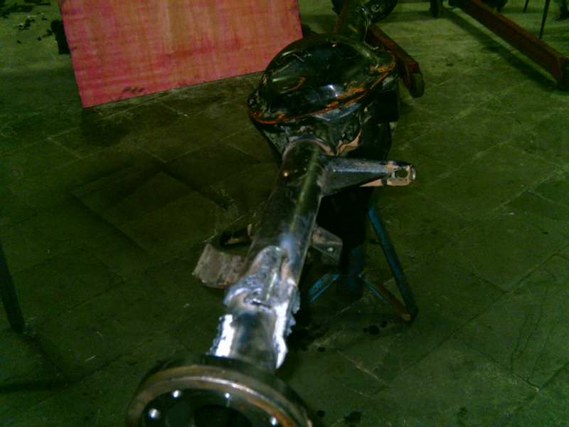

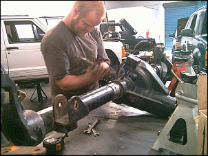

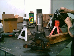

    Agora as fotos do preparo dos eixos de Troller feitos pela Spider4X4 para receber suportes novos:
    - o eixo dianteiro teve a bolota invertida e retirado suportes originais
    - o eixo traseiro retirado os suportes originais
    Miniaturas de Anexos Miniaturas de Anexos -preparacao-eixos-troller-001.jpg   -preparacao-eixos-troller-002.jpg   -preparacao-eixos-troller-003.jpg   -preparacao-eixos-troller-004.jpg   -preparacao-eixos-troller-005.jpg
    Ramiro - Bin Lôco
  • #427
    04/03/2005
    66
    4,698
    Mais algumas fotos
    Miniaturas de Anexos Miniaturas de Anexos -preparacao-eixos-troller-006.jpg   -preparacao-eixos-troller-007.jpg   -preparacao-eixos-troller-008.jpg   -preparacao-eixos-troller-009.jpg   -preparacao-eixos-troller-010.jpg
    Ramiro - Bin Lôco

    Mais fotos!
    Miniaturas de Anexos Miniaturas de Anexos -preparacao-eixos-troller-011.jpg   -preparacao-eixos-troller-012.jpg   -preparacao-eixos-troller-013.jpg   -preparacao-eixos-troller-016.jpg   -preparacao-eixos-troller-018.jpg
    Ramiro - Bin Lôco

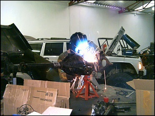

    As últimas!
    Miniaturas de Anexos Miniaturas de Anexos -preparacao-eixos-troller-019.jpg   -preparacao-eixos-troller-020.jpg   -preparacao-eixos-troller-021.jpg
    Ramiro - Bin Lôco

    Ramiro que amortecedores são estes aí?
    Posta as especificações.
    Pô, na 2 foto do eixo dá para ver certinho o cardã lá atras, ficou blz rs...rs...
    Parabens pelo zuki....

  • #432
    Gostei do alinhamento a Laser
