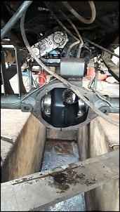

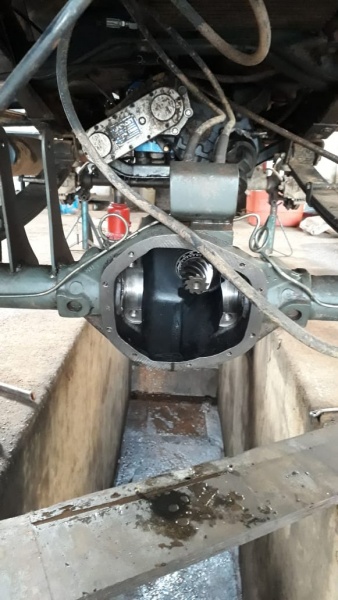

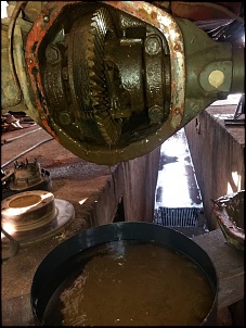

    Revisão Eixo Traseiro
    Depois de sabe Deus quanto tempo mandei o Jeep pra uma revisão nos eixos.
    O eixo traseiro só a cruzeta do cardã com folga, o resto tá ok.

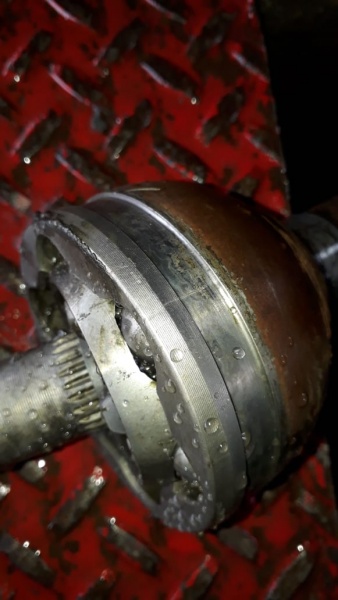

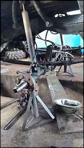

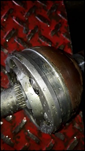

    Revisão Eixo Dianteiro
    Já o dianteiro...
    Não sobrou 1 rolamento
    Agora é tentar um esquema de isolar a parte interna já que vedação no munhão "no ecxiste"
    E de brinde 1 homocinética trincada.

    Apenas para registro
    Códigos Timken dos Rolamentos do eixo dianteiro
    SET50-900SA(02872-02820) - Pinhão (1)
    SET57-900SA(31594-31520) - Pinhão (1)
    SET55-900SA(25590-25523) - Lateral Cx satélite (2)
    SET47-900SA(LM102949-LM102910) - Roda/Cubo dianteiro (2)
    SET107-900SA(JLM109949-JLM104910) - Roda/Cubo dianteiro (2)
    Códigos dos retentores
    Arca - 5603 - Pinhão
    Sabó 07688BGE
    Faltou apenas os de vedação do tubo

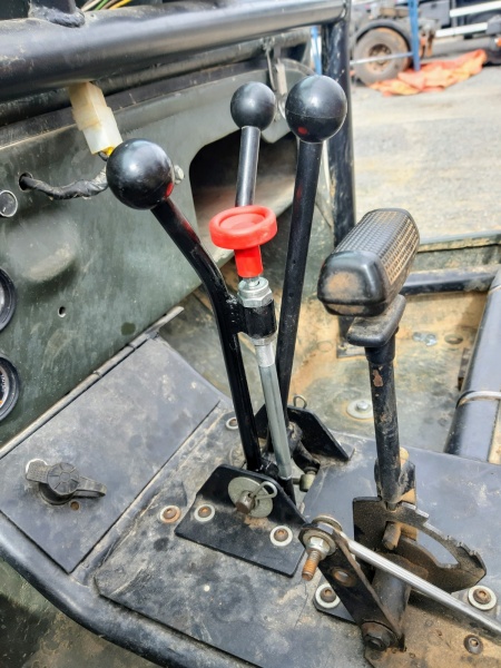

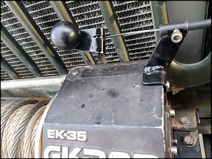

    Qual é a receita do cabo de acionamento do guincho ?
    Cabo de acionamento de tomada de força de caminhão caçamba e Suportes made in oficina.
    Da forma como está montado a alavanca preta engata a PTO na tcase e o cabo vermelho engrena o carretel do guincho.
    Simples, barato e funcional.

  • #1869
    Teu Macrotorque está funcionando?
    Você está usando o sistema original de acionamento?
    CJ5 1961 4.0 V6 ; GAIOLA AP 2.0
  • #1870
    Usuário Avatar de fugger
    27/03/2003
    CWB/PR
    3,836
    Citação Postado originalmente por Ricardo Baldessar Ver Post
    Tá sim, perfeitamente e com acionamento original

    Fugger gostei da solução para acionamento "remoto" do guincho!
    rsrsrs
