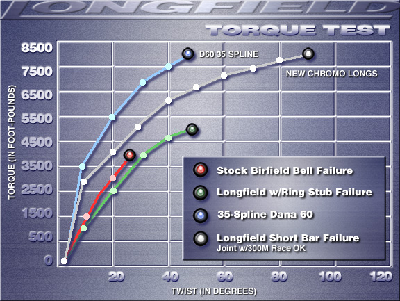

Longfields para eixos Toyota são um exemplo...
http://www.4x4brasil.com.br/forum/ga...2c943da2e6.jpg
X,
Quem não entender o quadro vai achar que essa Longfiled com 300M é mais forte que um D60. Na verdade ela "torce" mais, mas tem a mesma resistencia isso se a info estiver correta.
Isso comparando com D60 original, como seria contra um D60 com 4340 e CTM´s por exemplo?
Comparar banana com abacate não dá.
Os eixos Toy são otimos mas não acho melhores que um D44, a unica vantagem significativa que vejo e o peso.
