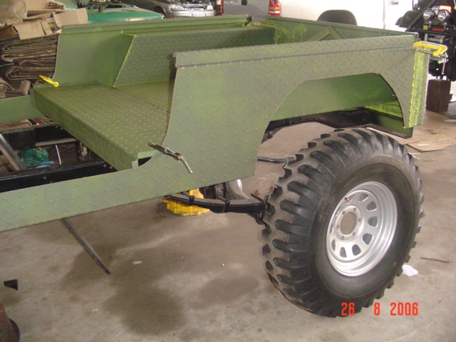

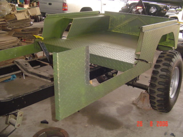

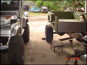

    Essa semana vamos montar os munhões e cubos pra utilizar essas rodas e facilitar o manuseio do chassi.
    O caixote/parede-de-fogo vai ser desmontado e recuperado também, mais fotos em breve.
    Miniaturas de Anexos Miniaturas de Anexos CROCODILLO. Jeep Full Size (Revista 4x4&Cia ed 218 e 246)-061.jpg   CROCODILLO. Jeep Full Size (Revista 4x4&Cia ed 218 e 246)-062.jpg   CROCODILLO. Jeep Full Size (Revista 4x4&Cia ed 218 e 246)-063.jpg   CROCODILLO. Jeep Full Size (Revista 4x4&Cia ed 218 e 246)-064.jpg   CROCODILLO. Jeep Full Size (Revista 4x4&Cia ed 218 e 246)-065.jpg

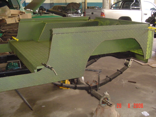

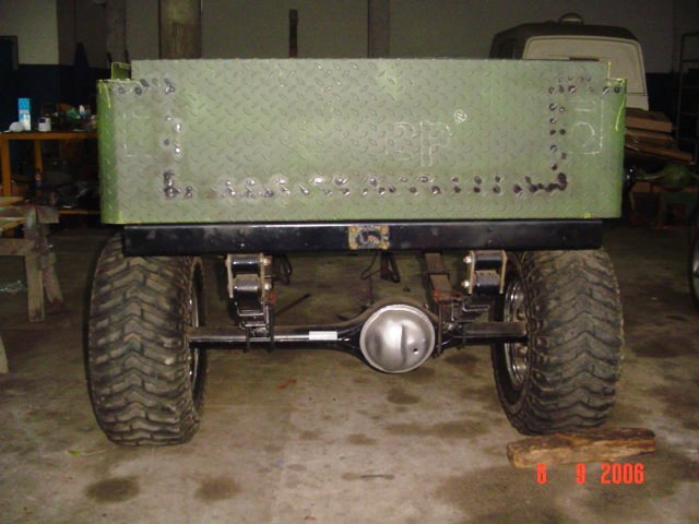

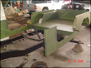

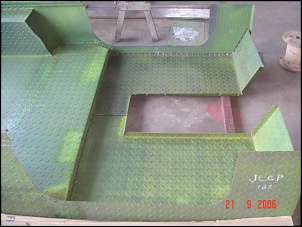

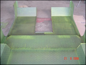

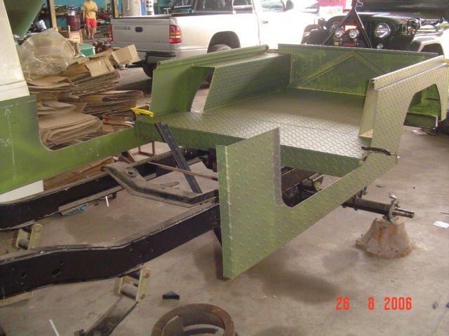

    Bom, esses dias tá meio congestionado aqui na Retífica e quase não sobra tempo pra mexer no CJ6, mas aí vão as fotos de como está ficando.
    Estamos unindo assoalho trazeiro com as laterais e verificando os pontos onde ficam as vigas.
    Miniaturas de Anexos Miniaturas de Anexos CROCODILLO. Jeep Full Size (Revista 4x4&Cia ed 218 e 246)-067.jpg   CROCODILLO. Jeep Full Size (Revista 4x4&Cia ed 218 e 246)-068.jpg   CROCODILLO. Jeep Full Size (Revista 4x4&Cia ed 218 e 246)-069.jpg   CROCODILLO. Jeep Full Size (Revista 4x4&Cia ed 218 e 246)-070.jpg

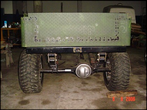

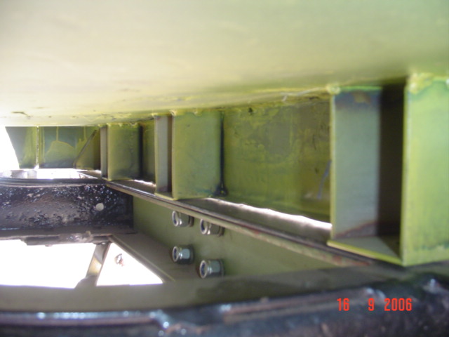

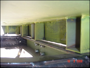

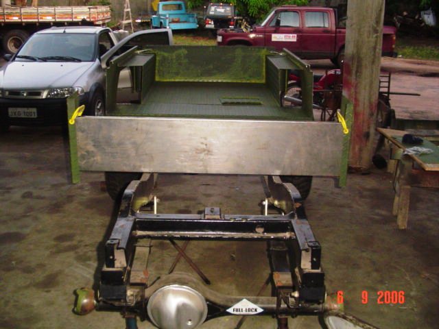

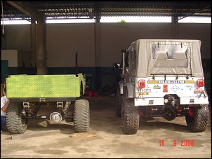

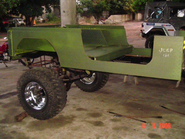

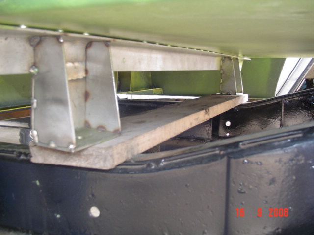

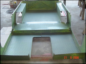

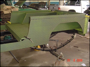

    Aos poucos o trampo vai desenvolvendo.
    Algumas fotos pra mostrar os reforços e pontos de apoio feitos em aço inox
    Na primeira, um reforço na emenda do degrau com o assoalho trazeiro.
    Na segunda, os pontos de apoio na última travessa do chassi, agora são 5.
    Terceira e quarta, um leve comparativo.
    Miniaturas de Anexos Miniaturas de Anexos CROCODILLO. Jeep Full Size (Revista 4x4&Cia ed 218 e 246)-073.jpg   CROCODILLO. Jeep Full Size (Revista 4x4&Cia ed 218 e 246)-074.jpg   CROCODILLO. Jeep Full Size (Revista 4x4&Cia ed 218 e 246)-071.jpg   CROCODILLO. Jeep Full Size (Revista 4x4&Cia ed 218 e 246)-072.jpg

    Outra coisa: as rodas que estão no CJ6 são de liga? onde? quanto? rs
    São as antigas que eu usava no Prateado, Mangels Daytona, cromadas/aço...

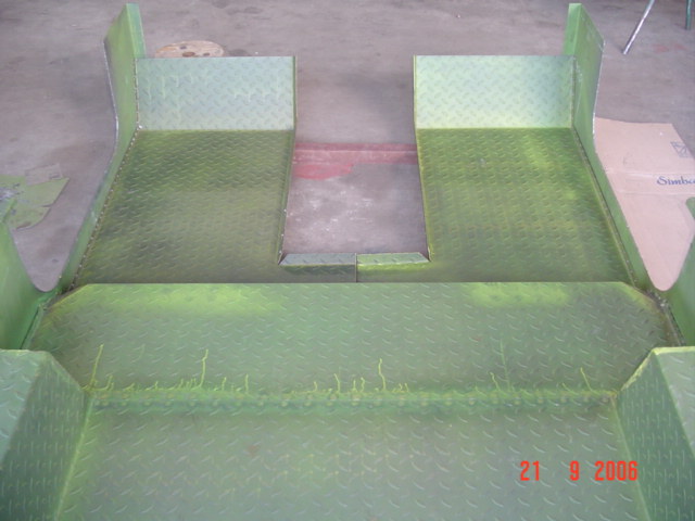

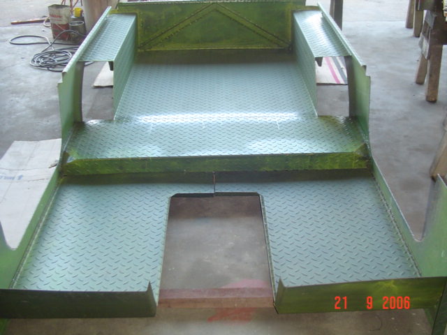

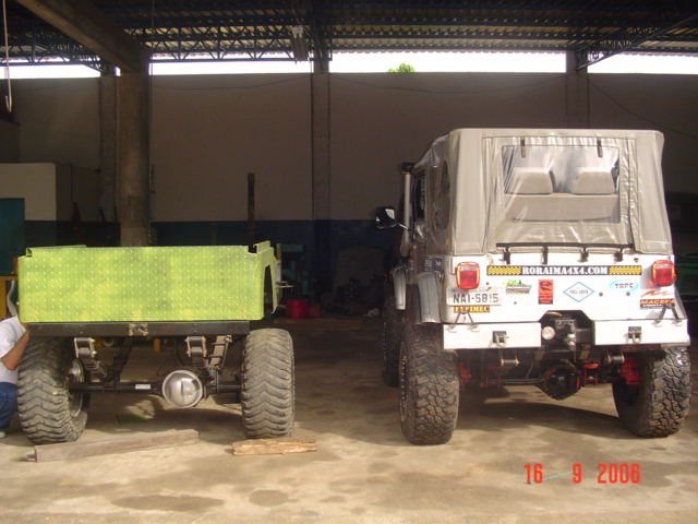

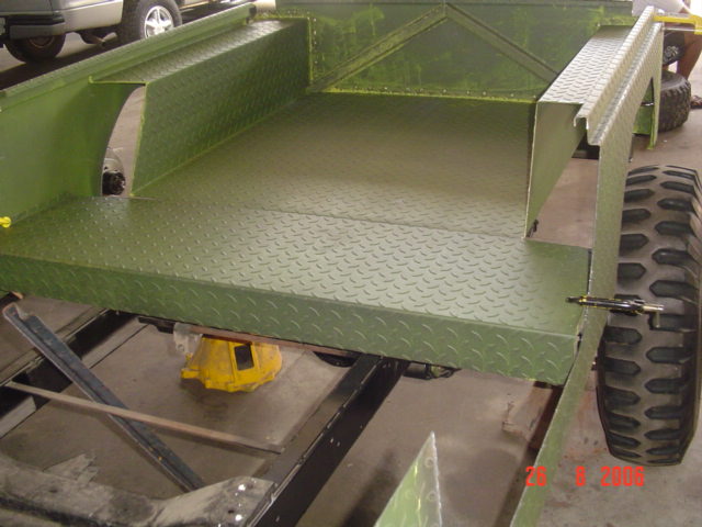

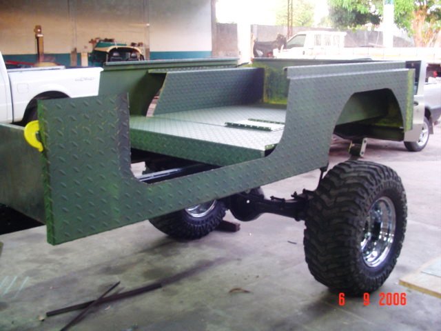

    A carroceria já é quase "peça única", assoalho trazeiro e laterais estão unidos, agora chegou a hora de montar o assoalho dianteiro que em breve será fixado com pontos de solda cromo-níquel, seguem as fotos.
    Miniaturas de Anexos Miniaturas de Anexos CROCODILLO. Jeep Full Size (Revista 4x4&Cia ed 218 e 246)-075.jpg   CROCODILLO. Jeep Full Size (Revista 4x4&Cia ed 218 e 246)-076.jpg   CROCODILLO. Jeep Full Size (Revista 4x4&Cia ed 218 e 246)-077.jpg
