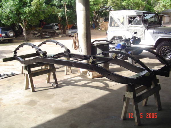

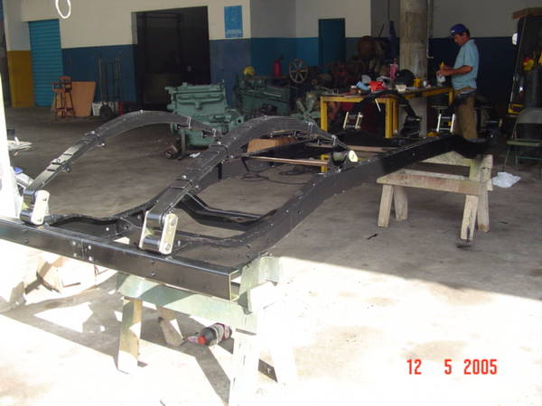

    Chassi pintado com feixes montados:
    Próximo passo, montar as carcaças de eixo dianteiro e trazeiro p/ medir a distância entre os suportes dos amortecedores.
    Muiiito Maneiro
    Parabens
    []'s no aguardo de mais informacoes...

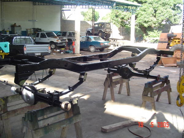

    por enquanto estamos testando a montagem dos eixos, meu pai tá afim de usar eixos da picape toyota band originais que terão apenas modificações necessárias como angulo de caster e suportes dos amortecedores. 8)

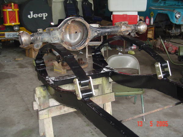

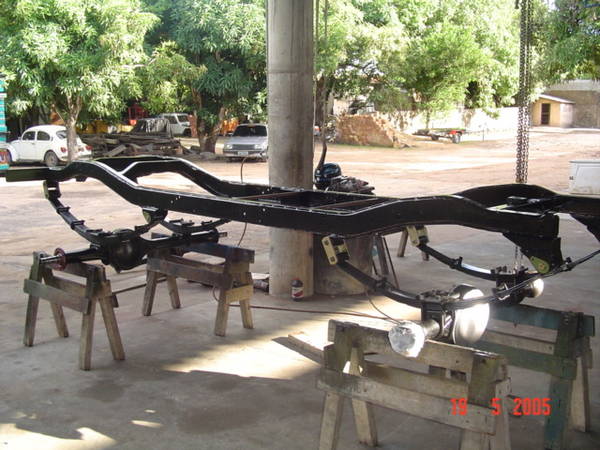

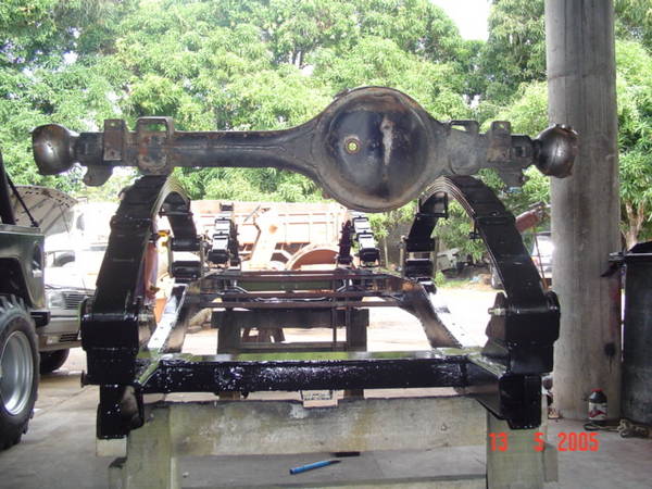

    Galera obrigado pelos elogios, to muito feliz com os progressos dessa semana.
    Reposicionamos os berços de assento dos feixes nos eixos, o angulo do pião foi levantado em ambos e no dianteiro o caster foi corrigido. Grampos de mola foram adaptados, alguns com pequenas modificações por causa do desenho da carcaça somado com o fato do chassi CJ ser mais estreito. 8)
    Proximo passo vai ser montar os cubos de roda, suporte das pinças, carcaças de munhão etc. Depois vou verificar a distancia pra soldar os suportes dos amortecedores e mandar vir um jogo de HDS q tá pago na ASKBY.
    Agora já se parece mais com um Jeep
    []´s feliz da vida.

    Fala Jipeiro,
    Só por curiosidade. Já que vcs optaram por eivxos mais largos e SPOA, por que não fixar a suspensão por fora das longarinas?
    Parabens pelas duas viaturas.
  • #19
    05/01/2004
    Boa Vista/RR
    14,651
    Agradecimentos: 49
    Citação Postado originalmente por Beto Ferrari
    Boa noite, bom logo q conheci o 4x4Brasil me deparei com uma foto do chassi do Tornado(Jeep do lassis) que mostrava as bases dos feixes soldadas por fora das longarinas.
    Eu tinha pensado em fazer isso no próprio Prateado porém após fazer alguns cálculos e ler boas informações aqui no fórum vi q a montagem dos feixes por fora do chassi perde/limita parte do curso da suspensão. E como quero o máximo de curso que esse sistema puder proporcionar, preferi manter a suspensão embaixo das longarinas mesmo.
    []´s e obrigado.

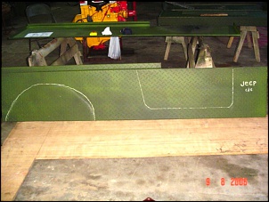

    CROCODILLO - CJ6 que virou CJ8
    As postagens que contém fotos e comentários da primeira etapa que foi a reforma do chassi original e montagem da suspensão estão no início desse tópico.
    Depois de 1 ano e pouco resolvemos reiniciar/recomeçar o projeto de reconstrução do CROCODILLO.

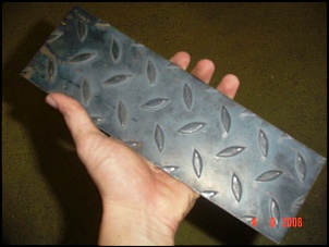

    Atualmente estamos (eu e meu pai) confeccionando a carroceria.
    Cansei de procurar uma usada pra reformar e desisti do sonho de encontrar alguma industrializada que fosse plug and play...
    Estamos fazendo com "chapa 14" (1,9mm de espessura) anti-derrapante pra dar um visual exclusivo, além do design inspirado no CJ7.
    Algumas fotos da nova fase de reconstrução:
    Matéria prima
    2ª e 3ª Primeiros esboços feitos com giz
    Juntando os pedaços pra sonhar mais um pouco
    Definindo tamanho e posição das portas.
    Miniaturas de Anexos Miniaturas de Anexos CROCODILLO. Jeep Full Size (Revista 4x4&Cia ed 218 e 246)-030.jpg   CROCODILLO. Jeep Full Size (Revista 4x4&Cia ed 218 e 246)-031.jpg   CROCODILLO. Jeep Full Size (Revista 4x4&Cia ed 218 e 246)-033.jpg   CROCODILLO. Jeep Full Size (Revista 4x4&Cia ed 218 e 246)-035.jpg   CROCODILLO. Jeep Full Size (Revista 4x4&Cia ed 218 e 246)-040.jpg

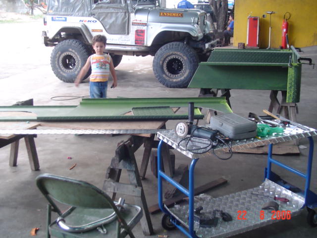

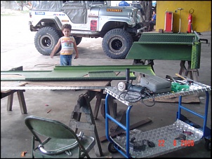

    Mais fotos
    1ª e 2ª Lateral definida
    Reforçando e posicionando tampa trazeira
    Alinhamento definido (tampa/assoalho)
    Meu filho de 3 anos;
    Falei pra ele, vamos lá na oficina ver o Jeep novo que o papai e o vovô estão fazendo! Quando chegou aqui ele andou, andou e veio perguntar: "Pai, cadê o Jeep novo ???"
    Miniaturas de Anexos Miniaturas de Anexos CROCODILLO. Jeep Full Size (Revista 4x4&Cia ed 218 e 246)-044.jpg   CROCODILLO. Jeep Full Size (Revista 4x4&Cia ed 218 e 246)-045.jpg   CROCODILLO. Jeep Full Size (Revista 4x4&Cia ed 218 e 246)-047.jpg   CROCODILLO. Jeep Full Size (Revista 4x4&Cia ed 218 e 246)-046.jpg   CROCODILLO. Jeep Full Size (Revista 4x4&Cia ed 218 e 246)-049.jpg
