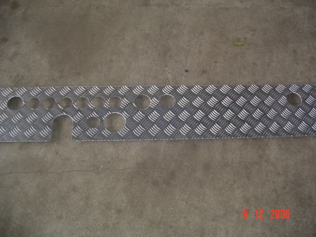

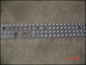

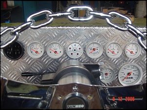

    Sexta foi feriado e sabadão tava tranquilo tive tempo de concluir mais uma etapa:
    Esse tal de corel é muito bacana
    Miniaturas de Anexos Miniaturas de Anexos CROCODILLO. Jeep Full Size (Revista 4x4&Cia ed 218 e 246)-painel-finalizado-jpg.jpg   CROCODILLO. Jeep Full Size (Revista 4x4&Cia ed 218 e 246)-122.jpg   CROCODILLO. Jeep Full Size (Revista 4x4&Cia ed 218 e 246)-123.jpg   CROCODILLO. Jeep Full Size (Revista 4x4&Cia ed 218 e 246)-124.jpg   CROCODILLO. Jeep Full Size (Revista 4x4&Cia ed 218 e 246)-125.jpg

    hehehe
    e o volantão de corrente já tá instalado...

    fugger,
    montei o volante só pra tirar a foto, infelizmente ainda não está definitivamente instalado.
    José Augusto,

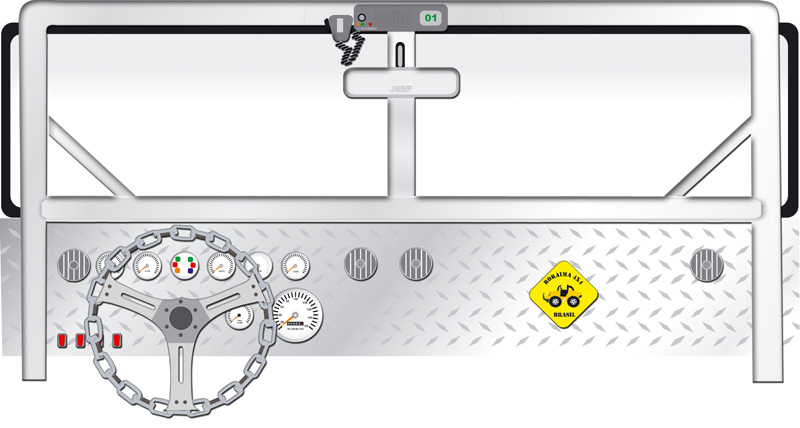

    nas páginas anteriores postei vários projetos que um amigo meu fez no corel, daí já estava praticamente decidido no q ia fazer e quando fui marcar com a caneta direto na chapa resolvi mudar e saí desenhando à mão livre no estilo foose, hehehe .
    Daí voltamos pro computador e redistribuimos novamente os instrumentos calculando a distancia entre eles pra obter as medidas exatas antes de sair furando tudo.
    O porta-luvas acho q não vai ter, to querendo deixar o condensador do acd-universal escondido ali atras.
    Miniaturas de Anexos Miniaturas de Anexos CROCODILLO. Jeep Full Size (Revista 4x4&Cia ed 218 e 246)-medidas-painel.jpg

    esses difusores de ar são para o ar-condicionado???
    []´s sarrísticos
