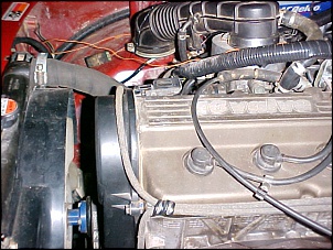

Motor
1.6 16 válvulas EFI do Suzuki Swift sedan 2.5 V6 do Suzuki Grand Vitara
Alimentação
filtro de ar K&N com snorkel e pré-filtro
bateria de 95 amperes
alternador de 75 amperes (Chevrolet Kadett GSI) Arranquei tudo isso fora, usando do V6

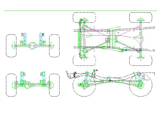

distância entre-eixo aumentado em 125 mm
suspensão levantada em 9 polegadas, feita em aço inox
buchas em poliuretano

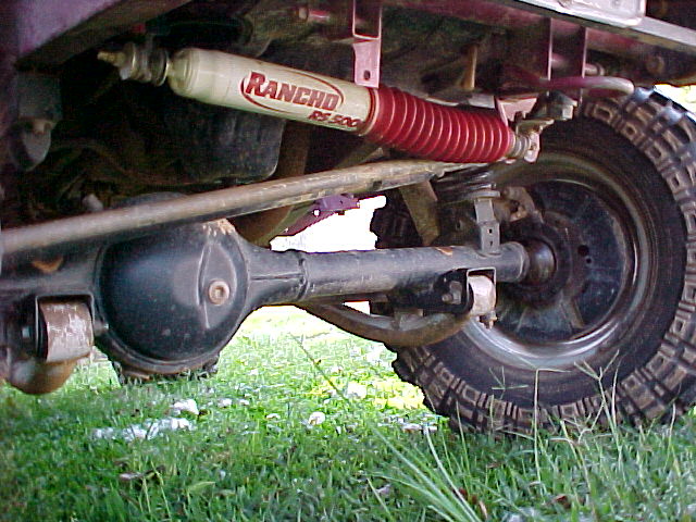

amortecedores de suspensão Rancho 9000 entre -eixos em 96", trianguleted 4-link, Fox Air Shox
Direção
amortecedor de direção Rancho 5000
terminais de direção da Chevrolet C-20 direção full-hydro

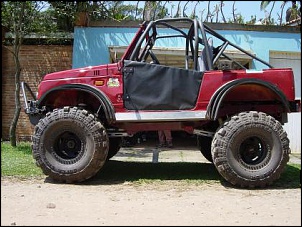

Pneus
Super Swamper TSL/SX 35 x 15,5 montados em rodas Mangels 15 x 10 beadlocks Super Swamper TSL/SX 38,5 x 14,5 montados em rodas Mangels 15 x 10 beadlocks

Já com os pneus 32", os rolamentos estavam indo pró saco com regularidade assustador. Portanto, o próximo passo foi a troca dos eixos originais para Dana 30 e os pneus para Swampers 35 x 15,5.........
Infelizamente, este release tem alguns "bugs", pois os eixos do Engesa não estão aguentando. Foram pró saco duas pontas de eixo e um bloqueio ARB........... :P
Portanto, está sendo preparado Release 5.0, equipado com eixos Dana 44 e suspensão 4-link...........

Quanto o motor 1.6 16V que coloquei no Spider, a diferença é brutal, muito maior do que eu imaginava. Uma caracterísitca agradável deste 16V, diferente de muitos, é que ele tem um torque bom em baixo, 13,7 kgmF @ 3.000 RPM, igualzinho um 1,9 diesel @ 2.500 RPM. Nada mal......... 8) E ele é bem elástico também, dá para acelerar legal nos bosteiros para limpar os pneus.
