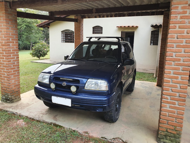

Depois de muito stress com o Detran-SP e Poupatempo, multa falsa, advogado na jogada, finalmente consegui a placa mercosul e correção da numeração do motor no documento.
Nesse tempo, manutenções feitas e personalizações finalizadas
Próximas melhorias: proteções inferiores

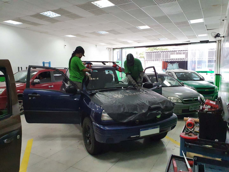

Ganhei um para-brisa trincado na estrada (pequena trinca no campo de visão do motorista)
Optei por trocar o mesmo para não ter problemas futuros em alguma blitz
Anexo 578276
Anexo 578277
Anexo 578278
Anexo 578279

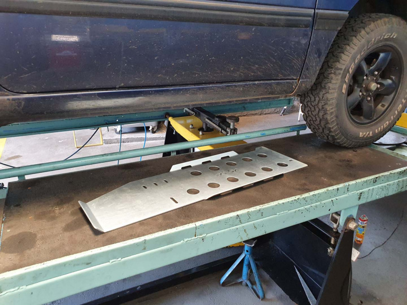

Instalação das proteções inferiores:
Anexo 578283
Anexo 578280
Anexo 578281
Anexo 578282

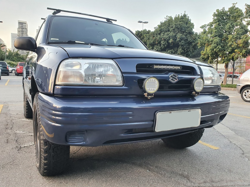

Substituição da proteção do tanque pela da RC4X4
Original
Anexo 578284
RC4X4
Anexo 578285

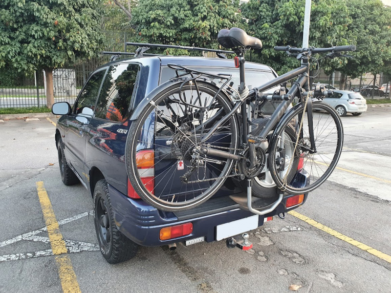

Detalhe do rack:
Anexo 578290
