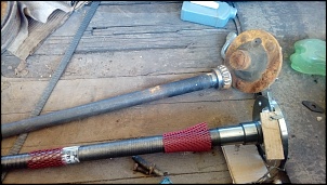

    Quando fui vê-la para comprar, estava com o semi-eixo direito quebrado e quatro anos de documentação a pagar:

    Semi-eixo comprado (aproveitei e comprei dos dois lados):
    F1000 97/98-20190202_141249.jpg

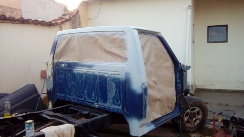

    Atualmente estou fazendo a pintura (faço tudo eu mesmo em casa).

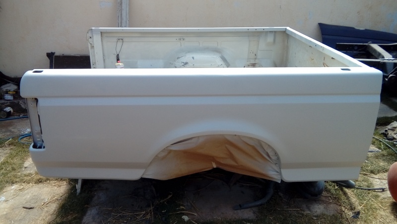

    Receberá também uma caçamba longa, que também já está comprada, faltando apenas trazer de Cuiabá-MT para Sete Lagoas-MG.

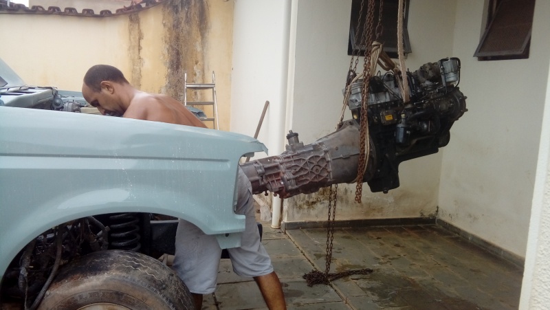

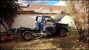

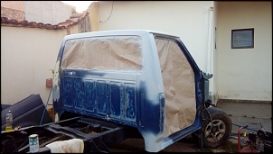

    Realmente é muito trabalho. Depois vou postar mais fotos. Vou anexar nessa mensagem algumas de como ela está atualmente.
    Estou fazendo a pintura e depois vou partir para a instalação do Power Stroke 2.8 que comprei lá no estado do Espírito Santo, na Loja 3R Diesel, com nota fiscal e baixa no Detran.
    Inclusive quem quiser comprar peças de camionetes, indico essa loja. O Rômulo, um dos proprietários me atendeu muito bem, e a negociação foi de longe mesmo. Depositei o valor do motor e do frete, e ele enviou certinho.
    Miniaturas de Anexos Miniaturas de Anexos F1000 97/98-20190911_062827-1-.jpg   F1000 97/98-20190907_084806-1-.jpg   F1000 97/98-20190907_090659-1-.jpg   F1000 97/98-20190907_100000-1-.jpg   F1000 97/98-20190808_160056-1-.jpg

    06/12/2015
    Sete Lagoas/MG
    4

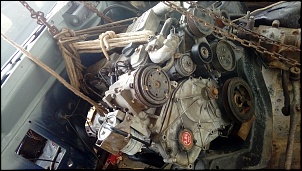

    Opa, tudo bão, Wagner?
    Desculpe pela demora em responder.

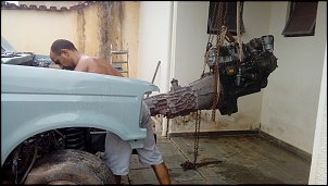

    Tenho algumas fotos, mas estou ajustando ainda o motor no chassi. O seu câmbio é o Mazda? Se for, precisa comprar a flange que vai no bloco do motor do HSD 2.5.
    Eu pensava que seria "plug & play" pela semelhança entre o PS 2.8 e HSD 2.5, engano meu. Tem que fazer os suporte que vão no chassi de todo jeito, pois as furações nos blocos são diferentes.
    Mas é isso aí, sucesso e paciência para nós.
    F1000 97/98-20191201_083805-1-.jpgF1000 97/98-20191201_094530-1-.jpg
