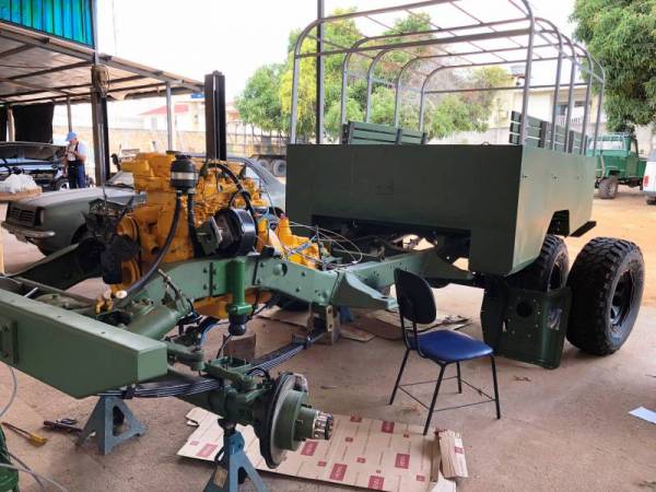

Aproveitando a retirada da cabine pra instalação do powertrain fizemos a aplicação de manta térmica aluminizada no assoalho e na parede de fogo. Esse tipo de manta é vendido em rolos de várias larguras e é facilmente encontrado em lojas de material de construção. A aplicação é muito fácil e melhora bastante reduzindo a emissão de ruídos e temperatura pra dentro da cabine.
https://www.4x4brasil.com.br/forum/g...m/IMG_9100.JPG

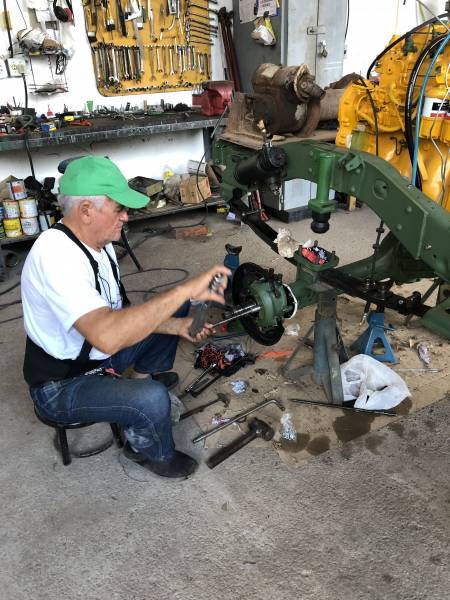

Aqui meu pai finalizando a montagem do eixo dianteiro depois de corrigidos cáster e inclinação do pinhão.
https://www.4x4brasil.com.br/forum/g...m/IMG_8235.JPG
https://www.4x4brasil.com.br/forum/g...m/IMG_9076.JPG

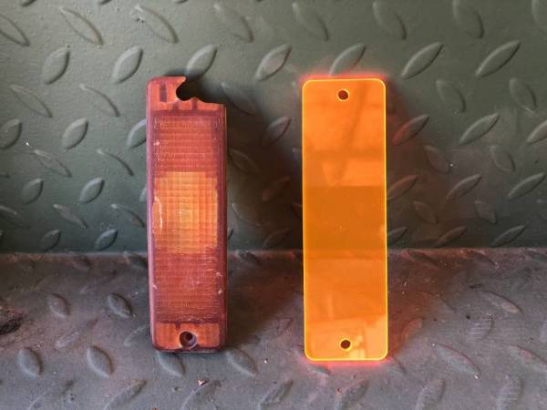

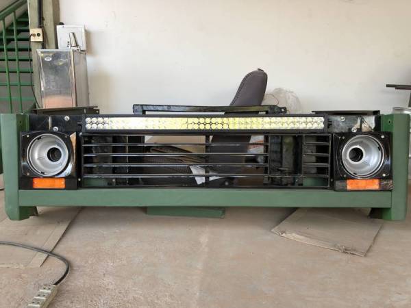

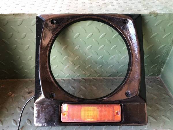

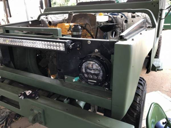

Não encontrei as lentes do pisca-pisca pra repor as originais então resolvi mandar fazer em acrílico laranja e o resultado agradou bastante. Durante a montagem da grade frontal encontrei um espaço ideal pra embutir uma barra de led de 42".
https://www.4x4brasil.com.br/forum/g...m/IMG_5431.JPG
https://www.4x4brasil.com.br/forum/g...m/IMG_5433.JPG
https://www.4x4brasil.com.br/forum/g...m/IMG_5432.JPG
https://www.4x4brasil.com.br/forum/g...m/IMG_8630.JPG
https://www.4x4brasil.com.br/forum/g...m/IMG_8660.JPG

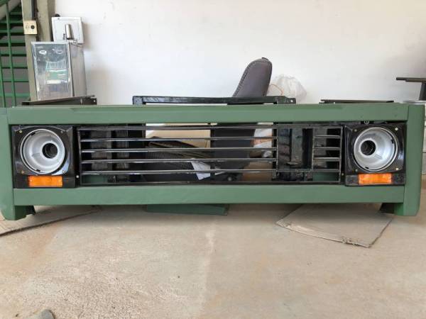

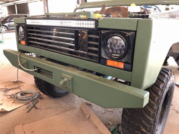

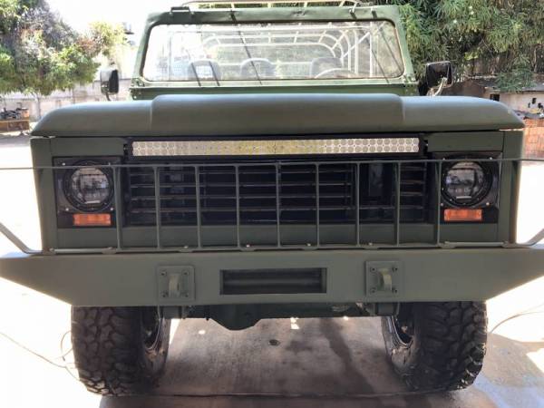

Sequência de montagem da parte frontal
https://www.4x4brasil.com.br/forum/g...m/IMG_9444.JPG
https://www.4x4brasil.com.br/forum/g...m/IMG_9780.JPG
https://www.4x4brasil.com.br/forum/g...m/IMG_9561.JPG
https://www.4x4brasil.com.br/forum/g...m/IMG_9578.JPG
https://www.4x4brasil.com.br/forum/g...m/IMG_9585.JPG
https://www.4x4brasil.com.br/forum/g...m/IMG_9974.JPG
https://www.4x4brasil.com.br/forum/g...m/IMG_0003.JPG
https://www.4x4brasil.com.br/forum/g...m/IMG_0020.JPG

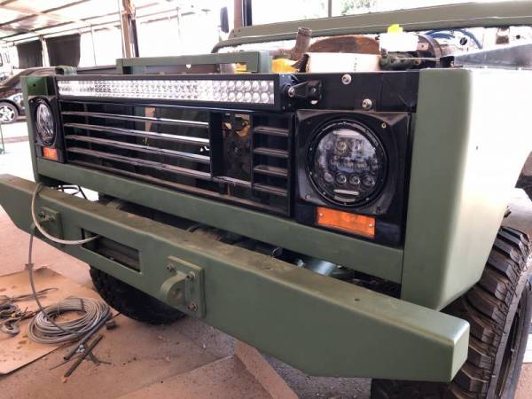

A frente está parecendo um Ford Bronco!
Maneiro!
Esse farol aí é permitido, Elmer?
É totalmente led ou tem lâmpada convencional aí pra dentro (tem uns que tem) e só os led pra DRL...

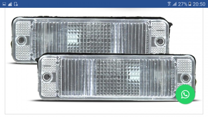

São as mesmas lentes do pisca dianteiro dos VW Brasília e Gol BX (anos 80 a 84.)
Anexo 568049Anexo 568050Anexo 568051Anexo 568052
Que trampo massa, parabéns. Tá ficando 10!
Ficou muito legal a frente
Parabéns pelo acerto no conjunto!
[]’s
São totalmente em led, por enquanto são proibidos por conta de uma legislação ultrapassada que só permite lâmpada de filamento... Mas eu uso no meu Jeep desde 2017 e ainda não tive problemas https://www.4x4brasil.com.br/forum/j...ml#post2457589
