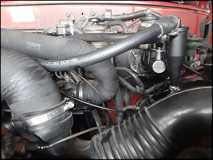

    Só uma dúvida sobre esse respiro. O meu vai direto da tampa de válvulas para a admissão, ela está aspirada. Nao consigo entender por onde pode vazar óleo nessas condições, como no seu caso. Na minha aqui sai um sopro pela tampa de colocar óleo quando está aberta e respinga óleo, porém sem gases (acho que é porque minha bomba está bem fechada e nao sai fumaça preta nem pelo escapamento), também nao repinga pelo orifício da vareta de óleo, só um ar leve. O motor ainda roda muito nestas condições? O que vocês pensam?

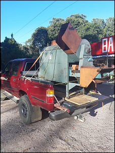

    Eu tb gosto de pick-up com Sto Antônio pra amarrar as coisas, foi umas das primeiras coisas que arrumei pra Branquinha na época.
    Pickup é pra carregar tralhas!
    []’s
    Exato, pickup tem que trabalhar. Japinha já ajudou muito com as coisas da roça.
    Miniaturas de Anexos Miniaturas de Anexos Hilux 1995 Japinha-img-20200415-wa0029.jpg   Hilux 1995 Japinha-img-20200415-wa0029.jpg   Hilux 1995 Japinha-20200903_155802.jpg

    Citação Postado originalmente por Chucho Melo Ver Post
    Obrigado e seguindo aqui essa maravilhosa japinha.
    Então, aspirada é assim mesmo, quando turbina que a pressão interna aumenta e se o motor já estiver bem rodado, sopra mais forte e com isso carrega um pouco de óleo. Pelo que vc relata o motor ainda vai um bom tempo assim

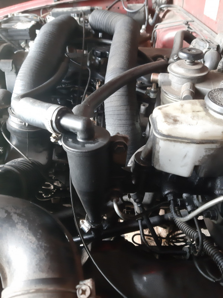

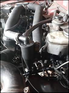

    Ciclone Instalado
    Ciclone instalado em definitivo com dreno direto pro carter.
    Nem parece que é uma gambitech...

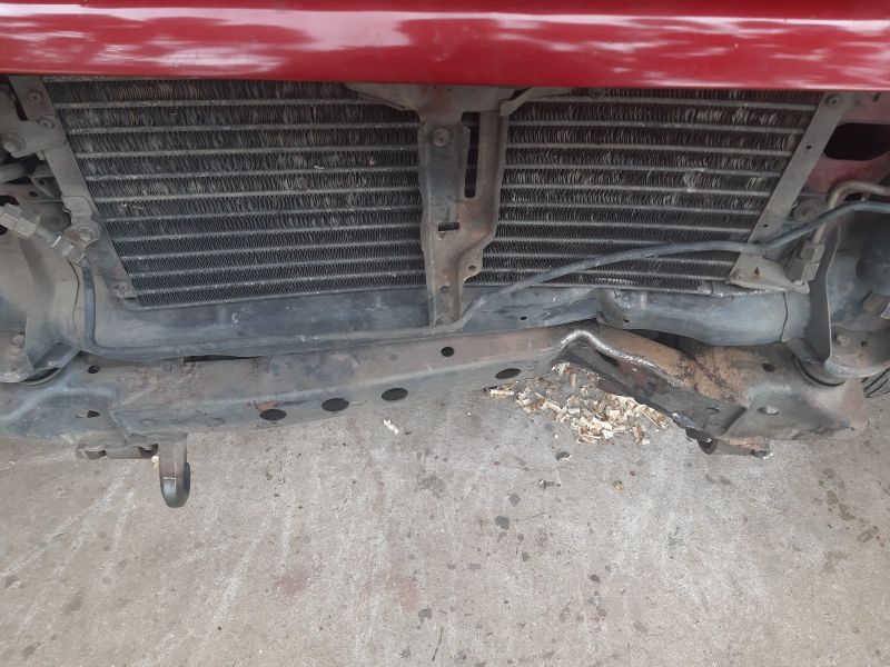

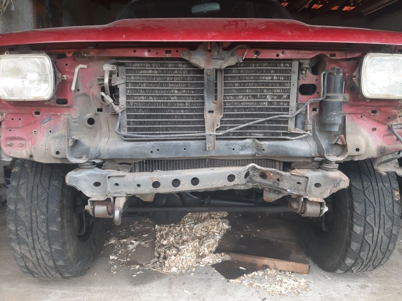

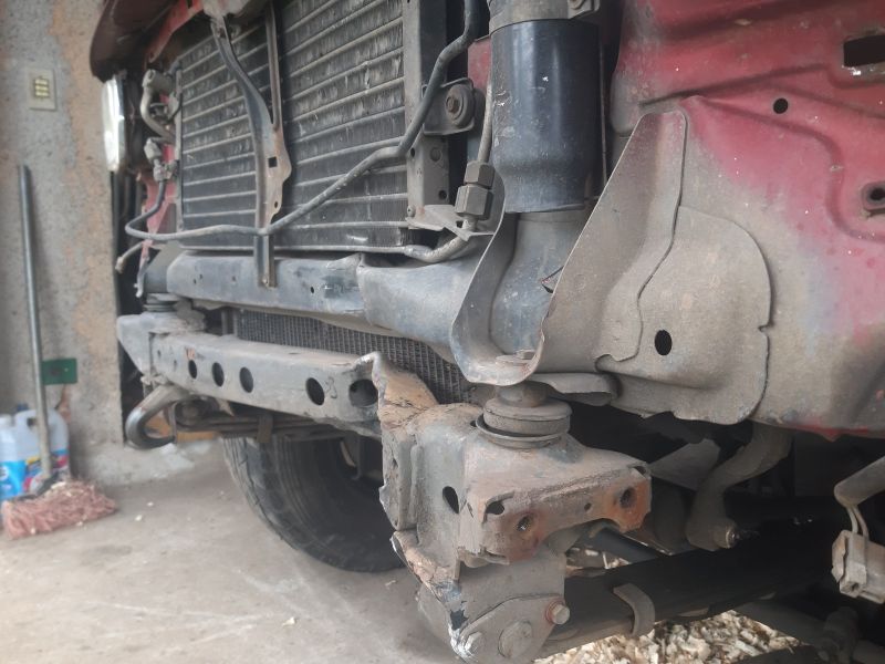

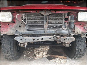

    Motoqueiro primeira parte
    No meio do caminho tinha um motoqueiro... Quer dizer "apareceu" um motoqueiro e pra não atropelar ele a opção foi acertar uma mureta.
    Comprovei que a japa é forte, mas não inquebrável.
    Detalhe, voltou rodando e com o AC ligado pra casa
    Miniaturas de Anexos Miniaturas de Anexos Hilux 1995 Japinha-20211123_120212.jpg   Hilux 1995 Japinha-20211209_104649.jpg   Hilux 1995 Japinha-20211209_104657.jpg   Hilux 1995 Japinha-20211209_104715.jpg   Hilux 1995 Japinha-20211209_104745.jpg
