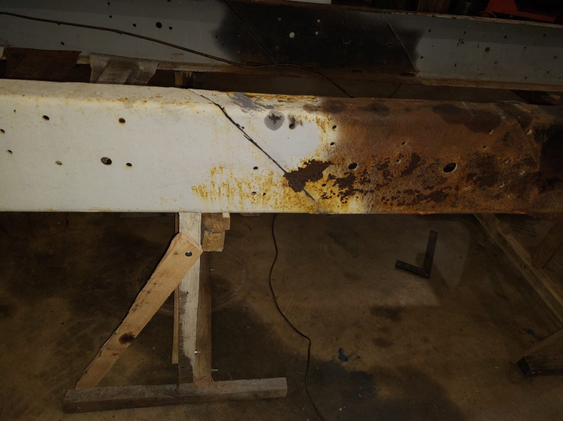

Essa semana cortei o chassi...
Anexo 577084
Fabriquei uns cavaletes pra dar um apoio...
Anexo 577085
O que achei interessante que esse chassi era alongado, aparentemente de fabrica, pois por dentro quase nao se notava as
soldas, e por fora havia um reforço em toda a extensão da cabine até o ultimo suporte das molas...
Anexo 577086Essa Parte mais enferrujada vai sair fora...
Anexo 577087
Agora ficou mais fácil de movimentar...
Anexo 577088
