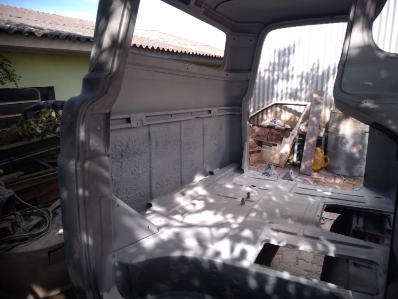

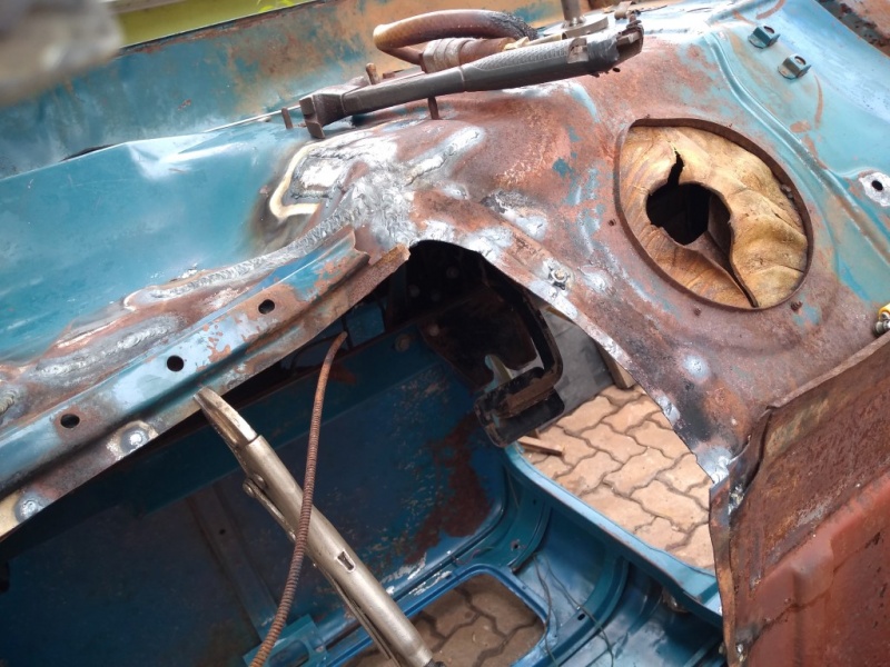

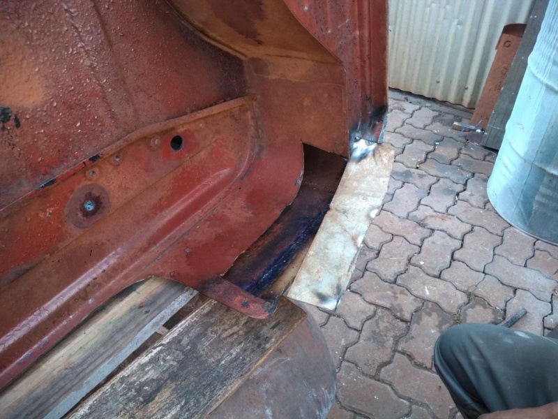

Mais umas soldas na cabine
Anexo 566397

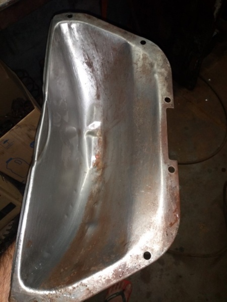

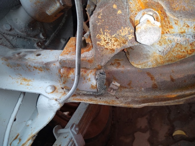

Anexo 566398Reparos nos cantos
Anexo 566399

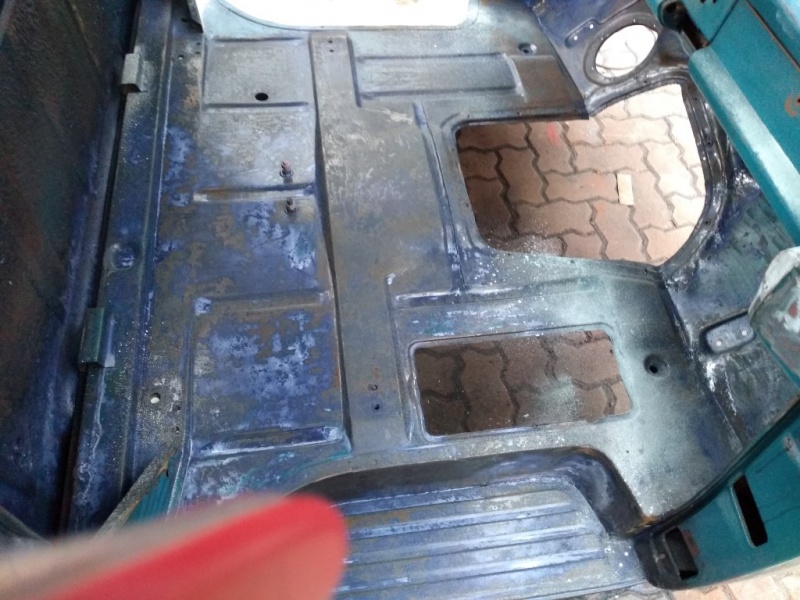

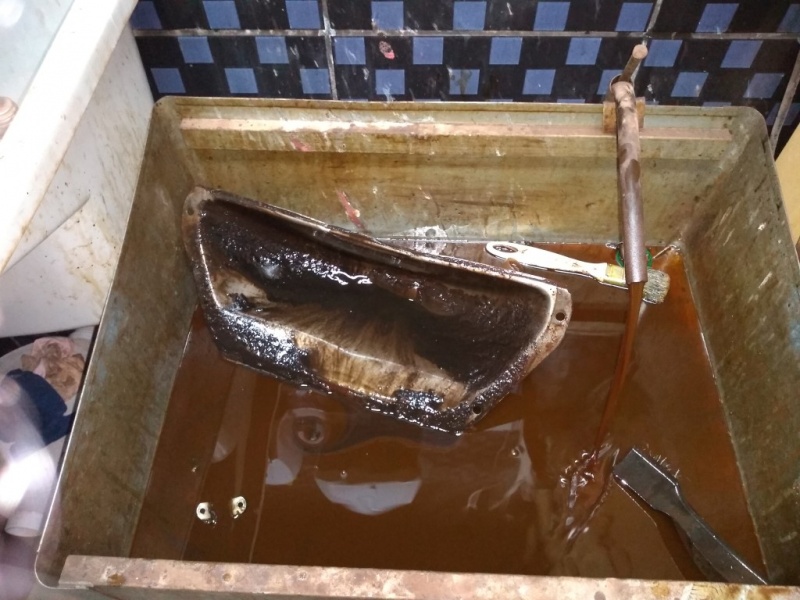

Anexo 566400 Convertedor no assoalho pra acaba com pontos de ferrugem...
Anexo 566401
Anexo 566402
Anexo 566397
Anexo 566399
Anexo 566401
Anexo 566402
Cabine ja com fundo...
Anexo 566413
Anexo 566414Sujeira bem grudada, nem com produto saiu direito...
Anexo 566411

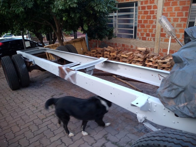

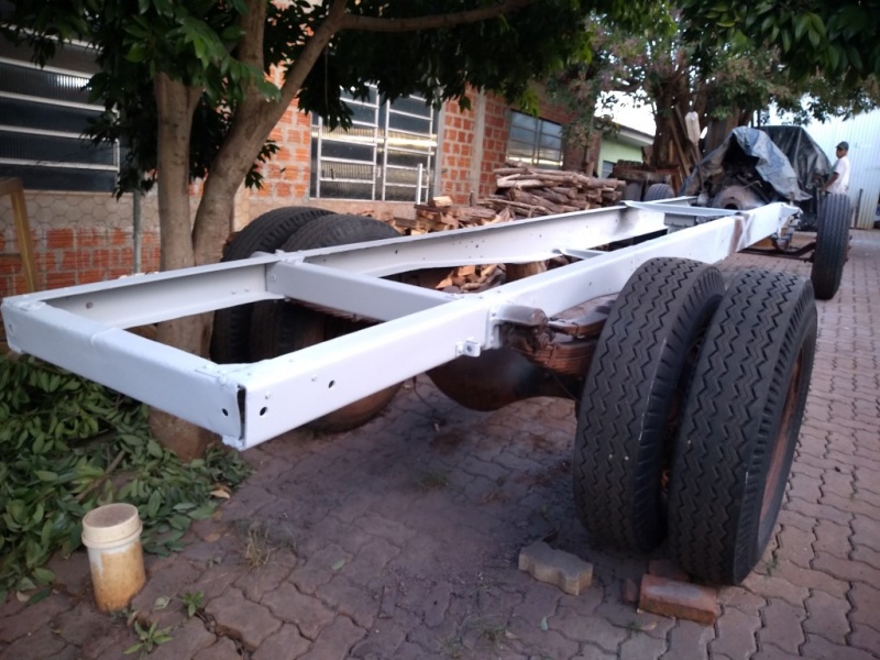

Chassi lixado...
Anexo 566415
Anexo 566416

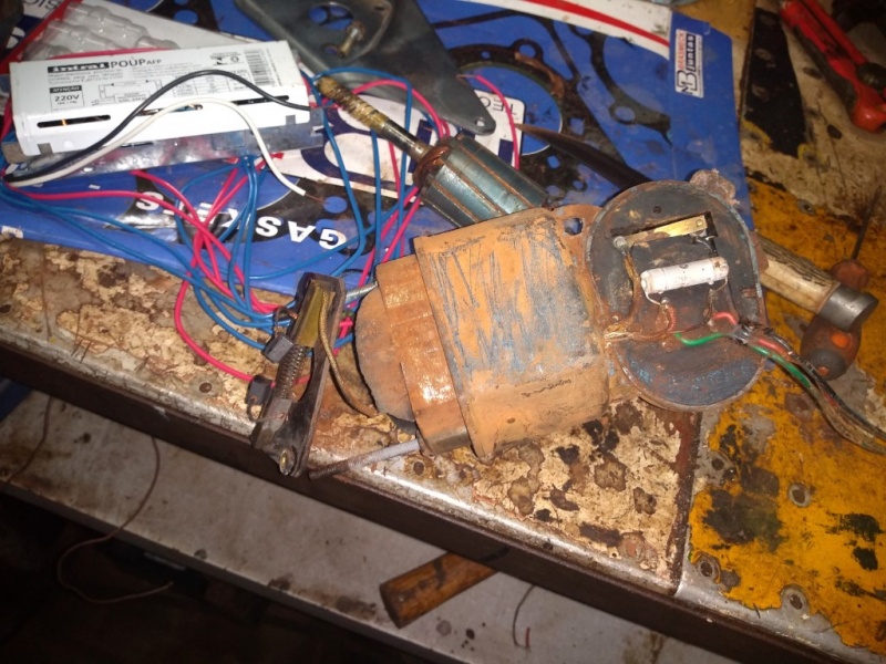

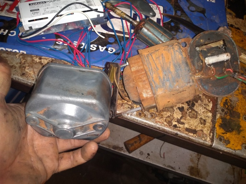

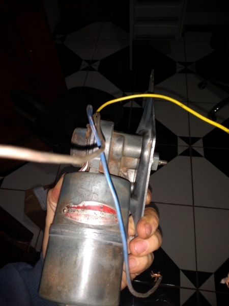

Abri o motor do limpador...
Anexo 566474
Anexo 566475
Mas esse vai te que ir pra um técnico olhar que nao funcionou direito...
Anexo 566476
Anexo 566477
Anexo 566478

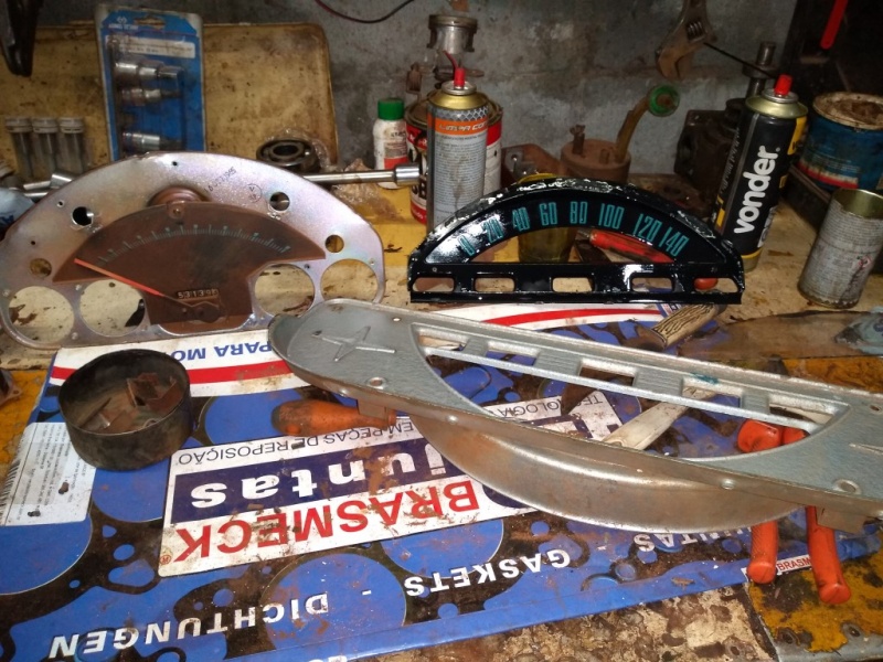

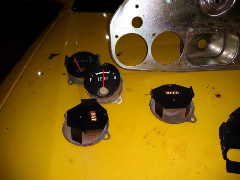

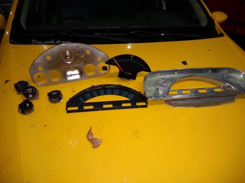

Limpeza no painel...
Anexo 566479
Pintura com Hamerite...
Anexo 566480

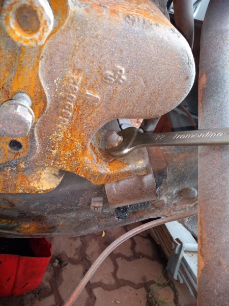

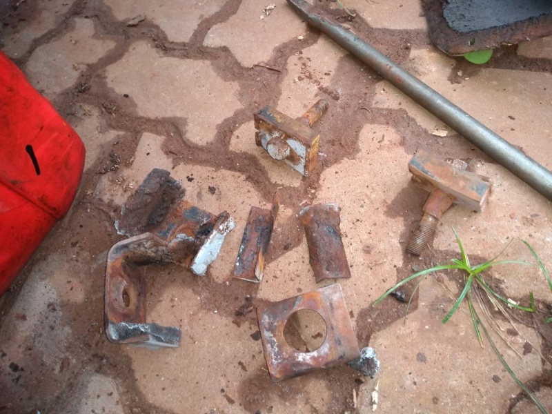

Soltei os calços do motor...
Anexo 566485
Anexo 566486Ta feia a coisa, mas vou mudar o sistema e usar os da F1000 depois...
Anexo 566487

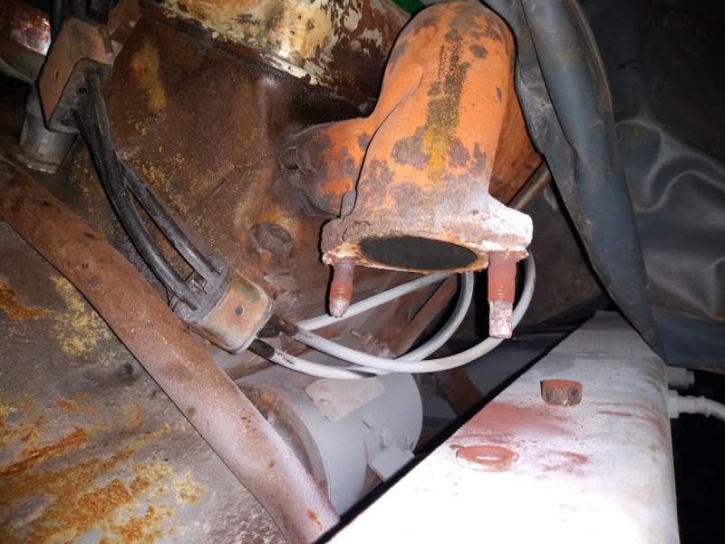

Cano de descarga e dínamo...
Anexo 566488
Saiu por que quis... tava encravado também...
Anexo 566489
O dínamo vai da lugar pra um alternador...
Anexo 566490
