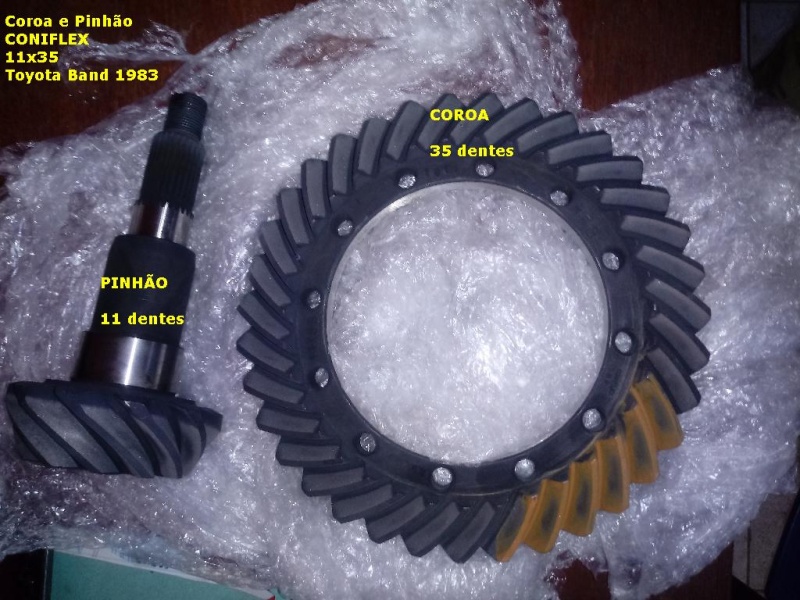

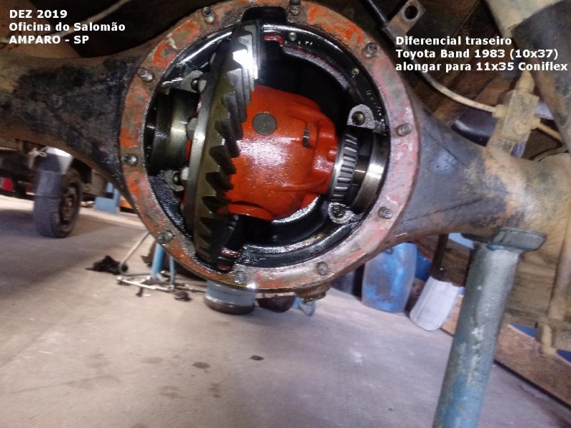

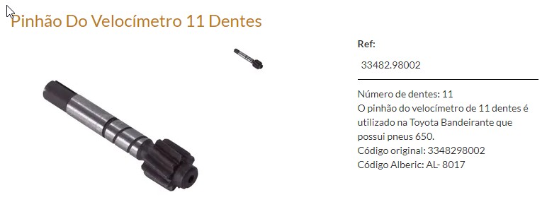

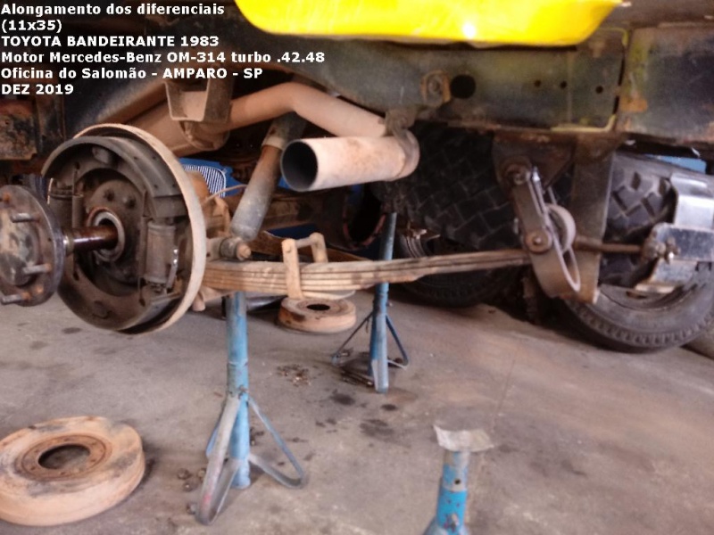

Meu ONÇA tem câmbio de 4M sincronizado e usava pinhão de velocímetro de 11 dentes, bastante indicado para os pneus 650 dele. Por ter baixo custo troquei por pinhão de 10 dentes, compatível com pneus 750.
Fiz mais um teste hoje e verifiquei que o velocímetro a 80 Km/h corresponde uma velocidade real de 83 Km/h. Como a relação nova alongou 15% da transmissão a velocidade real seria um tanto maior que a velocidade marcada no velocímetro e com radar não se deve brincar. Se estivesse com o pinhão de 10 dentes o velocímetro marcaria 80 Km/h, porém a velocidade real estaria um pouco acima de 90 Km/h e neste caso o radar multa.
Agora com este pinhão de 11 dentes basta ficar um pouquinho abaixo do limite do radar e tudo dá certo.
Aqui em Amparo e toda região da grande Campinas tem muitos radares fixos e até móveis de vez em quando. Melhor não facilitar.
Anexo 570671 Anexo 570672
