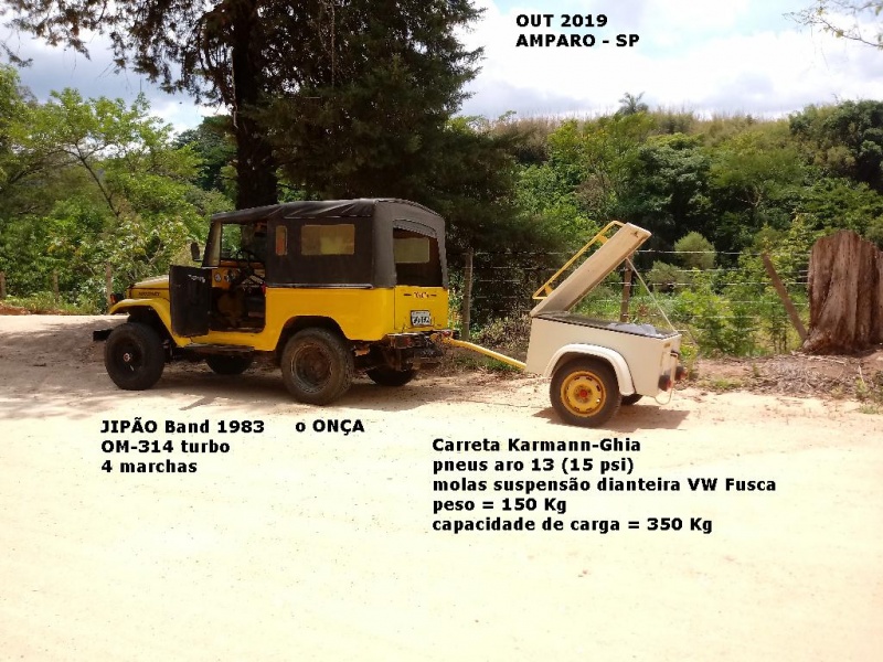

Um JIPÃO realmente muito forte

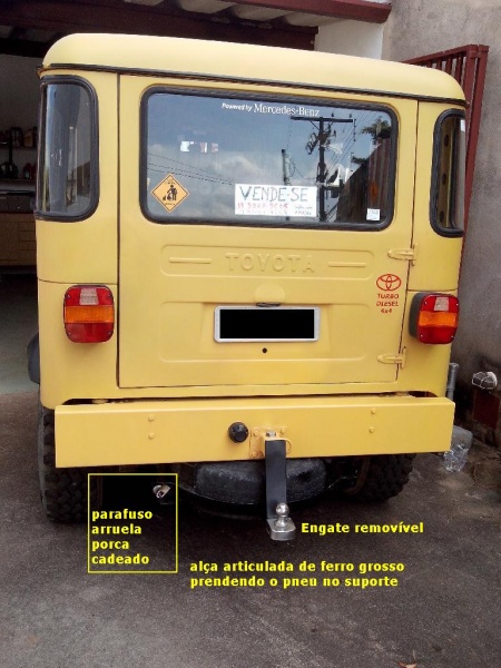

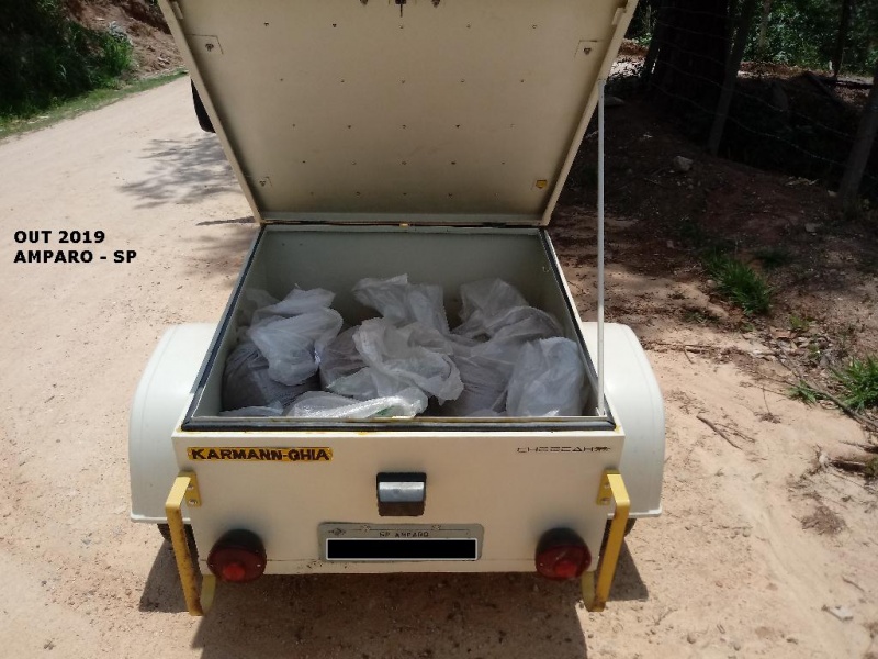

Hoje precisei buscar areia e pedrisco em Amparo e usei a carreta Karmann-Ghia e o ONÇA. Acertei em cheio. A carreta suporta até 350 Kg de carga e pesa (vazia ) 150 Kg. Certa vez coloquei mais de 700 Kg nela , mas foi burrada minha e felizmente deu certo. Os pneus são aro 13 e precisam estar com 15 psi. O engate, munheca, corrente de segurança, fio terra, tomada elétrica, chicote de fios e luzes se sinalização OK. Documentação OK. O ONÇA também recebeu uma carga de 120 Kg. Subi a montanha na 4ª marcha, mas faltando 200 metros o ONÇA pediu a 3ª marcha. Realmente o Bandeirante com motor Mercedes-Benz é muito forte e reboca cargas sem reclamar nada.
Talvez neste Novembro eu consiga alongar os diferenciais (11x35) e imagino que esta força toda diminua um pouco (15%).
Anexo 569403 Anexo 569404 Anexo 569405 Anexo 569406 Anexo 569407 Anexo 569408 Anexo 569409
Não gosto muito de bagageiro, exceto para cargas leves. Prefiro muito mais a carreta, pois ela é muito versátil e prática. Não paga IPVA, mas tem documento, paga taxa anual de licenciamento (uma merreca) e precisa placa.

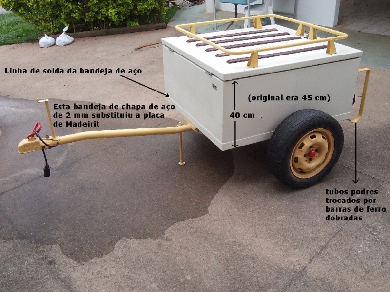

Sobre a minha Carreta Karmann-Ghia 1987
Fabricação 1987
Peso (vazia) = 150 Kg
Capacidade de carga = 350 Kg (máximo)
Para rebocar carreta com mais de 750 Kg é necessário ter freio inercial.
Ano 1987
Cor Branca
Marca Karmann-Ghia
Comprei em 1994, no Camping de Itaguá, Praia do Tenório, em Ubatuba. Tinha quase sete (7) anos de uso e estava em bom estado.

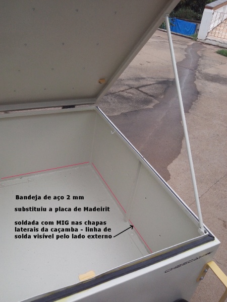

Em Novembro 2015 eu mesmo fiz uma reforma da lataria e o Salomão retirou o chão de Madeirit (parcialmente podre) e soldou uma chapa de aço no local (foi feito uma bandeja de aço no Marson Metais). As bordas estavam parcialmente podres (ferrugem) e foi necessário serrar a borda. E assim a carreta ticou 5 cm mais baixa (baú). Fiz nova pintura e troquei as ripas de madeira. Chassis e rodas também foram pintados.
Em Setembro de 2018 descartei os pneus velhos e quase carecas e coloquei pneus novos (aro 13).
Pneus Morettyre 165/70/R13
Tala 5”

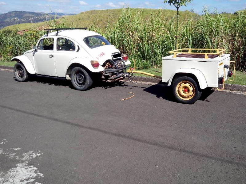

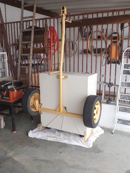

Esta carreta é tipo baú, tem tampa com chave e um bagageiro. Qualquer carro pode puxá-la, com facilidade. E pode ser guardada na garagem em pé, ocupando pouco espaço. Realmente é muito prática para camping, lazer, viagens com muita bagagem e cargas até 350 Kg. Estou com ela há 25 anos e ela já me prestou inestimáveis serviços. Foi uma das melhores compras que já fiz na minha vida.
