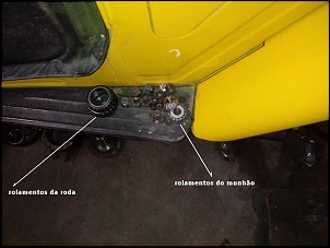

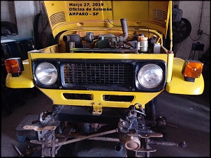

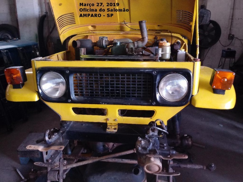

    Hoje fiz mais uma visita ao meu JIPÃO na oficina do Salomão, em AMPARO.

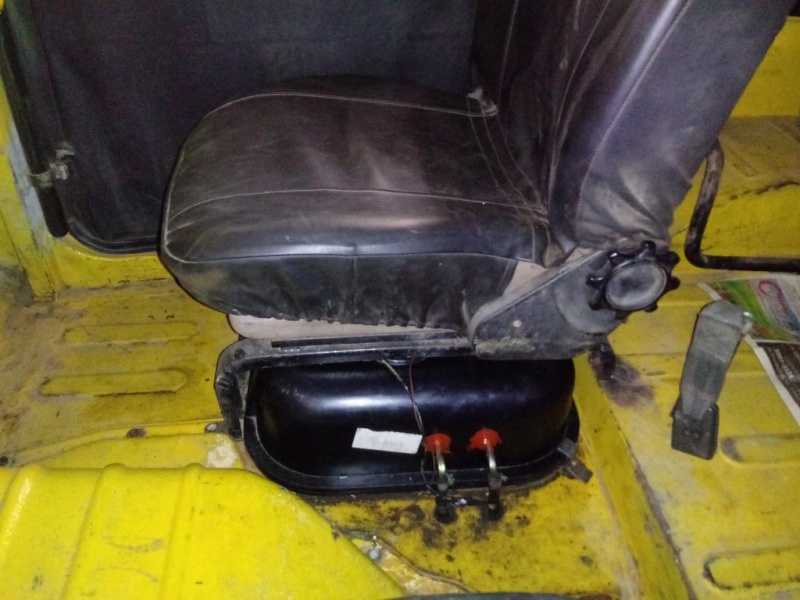

    O tanque de combustível (plástico) já está instalado. O tanque velho era de metal e estava em estado sofrível, por fora. Por dentro pude perceber que havia ferrugem!

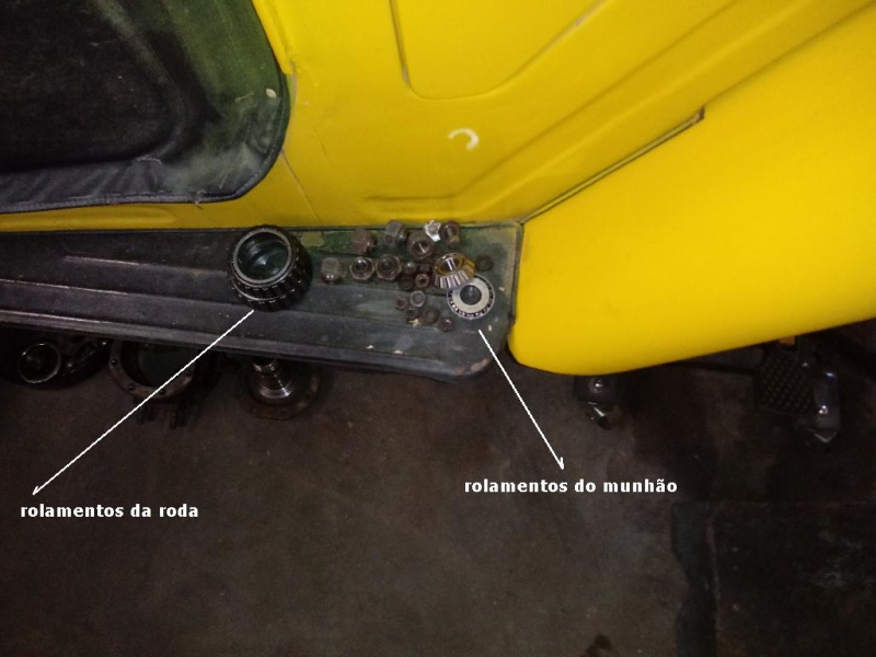

    Os rolamentos das rodas estão bons, mas os rolamentos dos munhões estavam se "desfazendo". Os novos chegaram hoje.

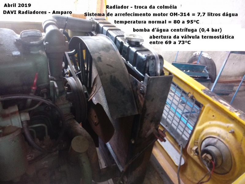

    O radiador foi retirado e entregue no DAVI Radiadores. Felizmente só foi preciso trocar a colmeia que vazava. Agora falta montar o eixo dianteiro, medir o caster e corrigir (se necessário), instalar os freios a disco e colocar as Rodas Livres (AVM 421HP) novas. Depois disto vamos trocar o volante de direção e revisar a instalação da direção hidráulica. Devagar o JIPÃO vai melhorando...
    Consegui dois emblemas para esta grade. Um será da Toyota e outra é a estrela da Mercedes. Na minha opinião a associação da mecânica Toyota com o motor Mercedes-Benz faz o JIPÃO Bandeirante ser sensacional. Êta JIPÃO forte! Sem dúvida é a versão civil de um caminhão militar 1 Ton.
    Tanque de diesel (novo e de plástico)
    Rolamentos, sempre uma peça importante.

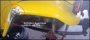

    A rachadura do paralama direito era o único reparo necessário na funilaria. Neste ponto a manutenção do JIPÃO capota de lona leva nítida vantagem. Foi feito uma solda MIG e o restante ficará por minha conta quando o JIPÃO voltar para casa. Trabalho que eu mesmo vou fazer com lixa, lixadeira, massa, fundo e tinta. Eu nunca iria me meter a pintar um carro, mas veículo off-road é diferente e dá para fazer alguns retoques. Não fica uma brastemp...mas fica uma consul. Ahahahahahah!
    O pára-choque da frente está em mau estado. O mecânico vai endireitar na prensa e tentar preservá-lo. Tomara que dê certo.

    Capitão ,este tanque novo é idêntico ao que tenho na minha e existe um porem:capacidade é de 50 lts mas pescador não atingi onde tem o fundo que fica abaixo da linha do chassis .E aquele fundo são 10 lts já medidos no meu ,isto quer dizer que terá 40 lts para consumo.O da CLA, sucção e retorno assim como a bóia ficam encima do tanque ,não sei se me expliquei.O Sr. não terá 50lts contando com a reserva !
    No meu tanque furei encima e coloquei um tubo alcançando até a parte mais baixa do tanque visto que autonomia da toy com 50 lts já é pequena.
    Pequeno alerta para não contar com 50 lts visto que marcadores de combustíveis nunca marcam cert.

    Aristides, credito que o pára-choque tem chance. Vamos ver o que o Salomão conseguirá fazer, pois ele é muito habilidoso.

    Sérgio, agradeço o seu alerta sobre o tanque e também a sua solução para resolvê-lo. Vou providenciar.

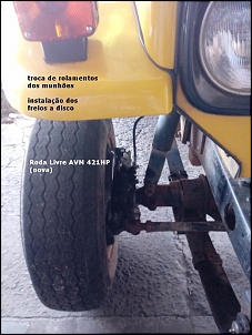

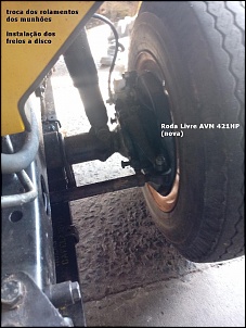

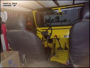

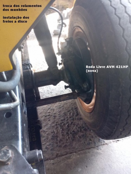

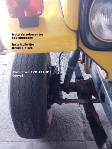

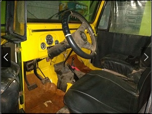

    Mais reparos que foram executados no ONÇA:
    1- Colocação de Rodas Livres AVM (manual) 421HP - novas
    2- Instalação de freios a disco (VARGA) na dianteira
    3- Troca dos 4 rolamentos cônicos dos munhões (bombordo e boreste)
    4- Troca da colméia do radiador (vazava meio litro d'água por dia)

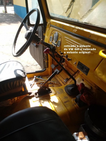

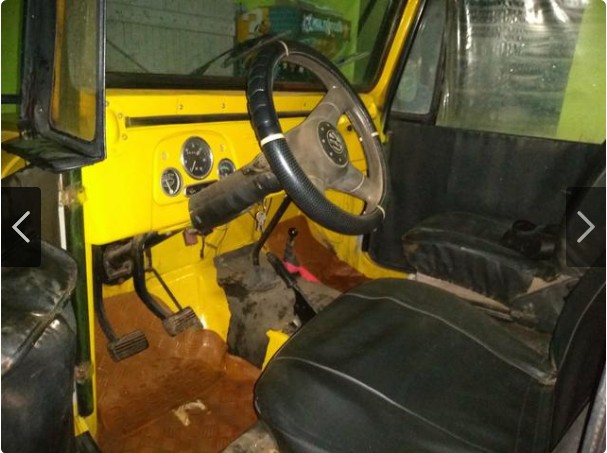

    5- Retirado o volante do VW Gol e colocado o volante original
    Radiador praticamente novo - colméia OK-taubate-fev-2019-4-.jpg-overhauling-april-6-.jpg
    Volante VW Gol substituído pelo volante de direção original
    Rodas Livres AVM 421HP novas; rolamentos cônicos dos munhões trocados (bombordo e boreste);
    Freios a disco (VARGA) dianteira
    VW 1500 Fuskinha - Hilux 2.8 DLX 4x4 diesel (1998)

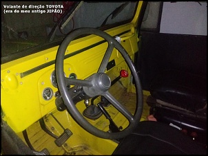

    Capitão! Está ficando ótimo!
    A substituição do "timão" ou "roda de leme" fez muita diferença, parece que renovou o interior todo!
    Abraços Aristides Júnior

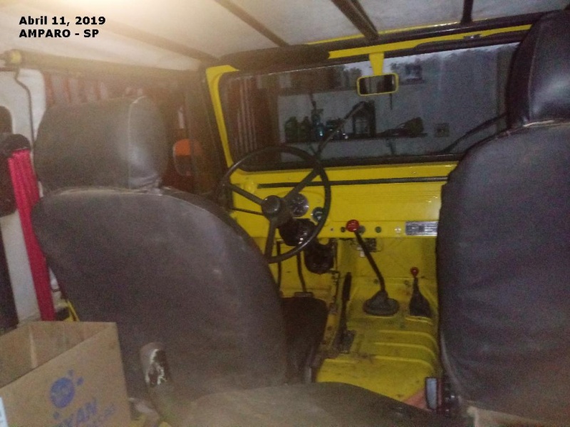

    Sim, Aristides, é esquisito pegar no timão para guinar a bombordo ou boreste e sentir que mais parece uma roda de bicicleta! Ahahahahahha! Era descabido um JIPÃO Toyota usar o volante de direção do VW Gol, bastante gasto, feioso e com emblema VW. Não combina. Aqui em Amparo o povo gosta de dizer: - Não orna! Eu sou um admirador do FUSKA, mas não dá para misturar VW com Toyota. O antigo dono adaptou a direção hidráulica da S-10 no ONÇA e aproveitou a ocasião para mudar o volante por motivos "estéticos", segundo ele. Para mim parece até uma heresia automobilística, mas gosto é gosto e não se discute. Ahahahahahah!
    Na grade vou colocar dois emblemas, um elíptico, tradicional da Toyota e outro menor, que é a estrela da Mercedes-Benz. No meu antigo JIPÃO fiz ao contrário e a estrela de três pontas ficou muito maior que o emblema nipônico. Ficou bem estranho! Uma bobeada minha! Usei a estrela do caminhão 1113!!!!!
    Meu antigo JIPÃO com emblemas de tamanho díspares e estranhos.
    Esta parceria da montadora tedesca com a nipônica deu muito certo e fez o JIPÃO Toyota usar o motor Mercedes-Benz diesel (o meu é o OM-314, o mesmo do caminhão Mercedinho 608D), tornando-se um Jipe muito rústico, robusto e com um torque incrível. O motor OM-314 tem 3785 cc, potência 85 cv (2.800 rpm) e torque 26 mKgf (1.800 rpm). Francamente, é um exagero de motor para um Jipe. A modesta potência e o elevado torque em baixa rotação mostram claramente que a velocidade ficou em segundo plano e a força em primeiro lugar. Por isso o JIPÃO é lento e nas subidas cai rápido de giro (igual aos caminhões diesel antigos). No meu outro JIPÃO coloquei uma turbina calibrada para apenas 0,7 Kgf/cm² e isto o deixou muito mais ágil e mais seguro para fazer ultrapassagens, porém a velocidade final não se alterou (embora fosse atingida com muito maior rapidez) e nem o consumo. Mas turbinar envolve mais despesas e estou pensando e repensando.

    Hoje o ONÇA chegou da oficina do Salomão. Foram feitos vários reparos relativamente pequenos, mas a somatória deles acabou dando um conserto importante.
    1- reinstalada a caixa da direção hidráulica corretamente e com mais reforço no chassis.
    2- trocados os 4 rolamentos cônicos dos munhões, pois estavam péssimos.
    3- instaladas Rodas Livres AVM 421HP novas
    4- Alinhamento das rodas e balanceamento
    5- colocado a barra estabilizadora e bieletas.
    6- revisão dos freios traseiros e instalação de freios a disco (Varga) na dianteira
    7- colocado tanque de diesel de plástico (filtros e copinho da bomba cheios de ferrugem)
