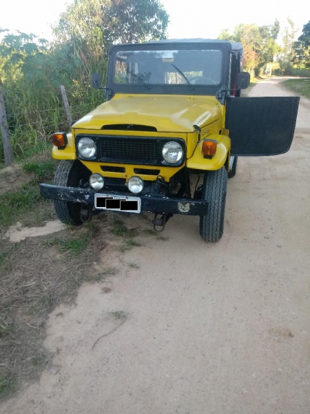

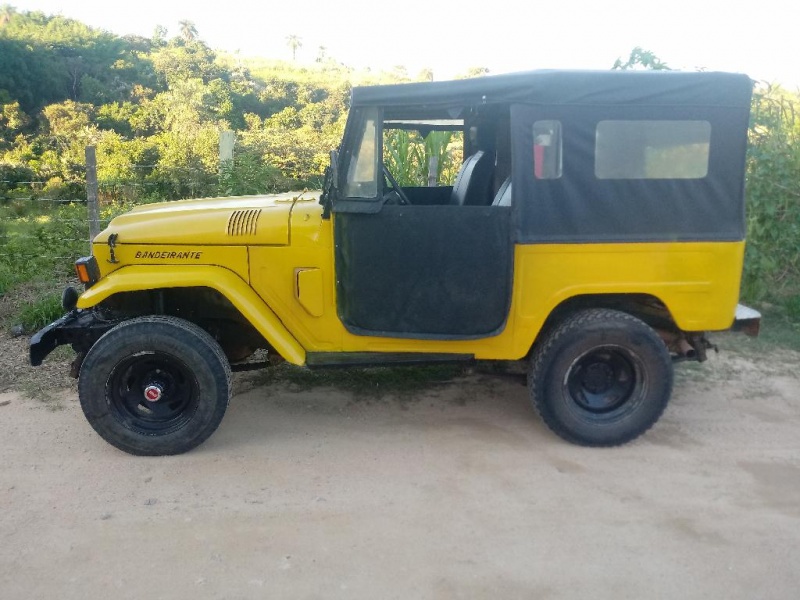

Hoje fiz mais uma visita ao meu JIPÃO na oficina do Salomão, em AMPARO.
O tanque de combustível (plástico) já está instalado. O tanque velho era de metal e estava em estado sofrível, por fora. Por dentro pude perceber que havia ferrugem!
Os rolamentos das rodas estão bons, mas os rolamentos dos munhões estavam se "desfazendo". Os novos chegaram hoje.

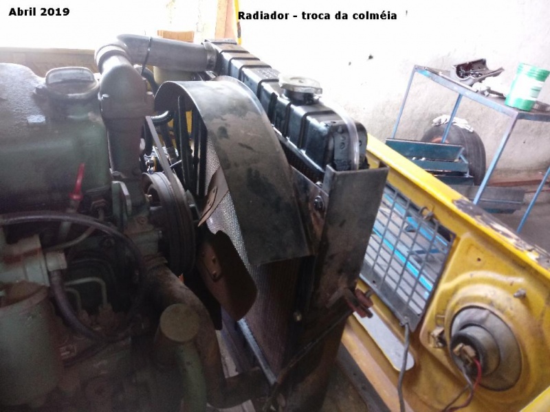

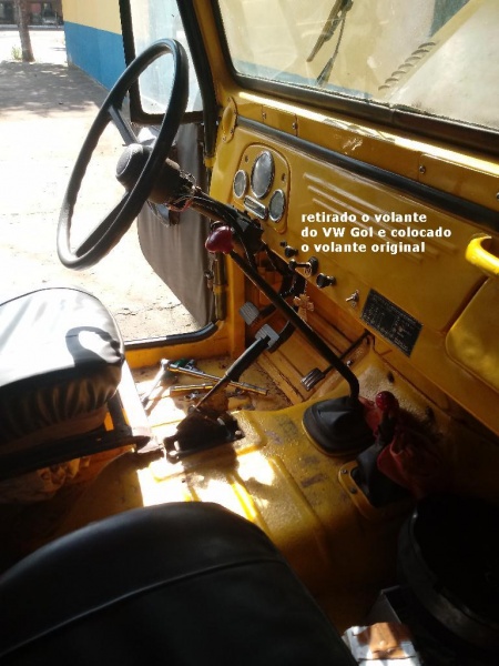

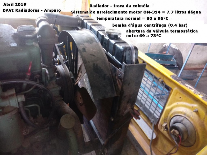

O radiador foi retirado e entregue no DAVI Radiadores. Felizmente só foi preciso trocar a colmeia que vazava. Agora falta montar o eixo dianteiro, medir o caster e corrigir (se necessário), instalar os freios a disco e colocar as Rodas Livres (AVM 421HP) novas. Depois disto vamos trocar o volante de direção e revisar a instalação da direção hidráulica. Devagar o JIPÃO vai melhorando...
Anexo 565196

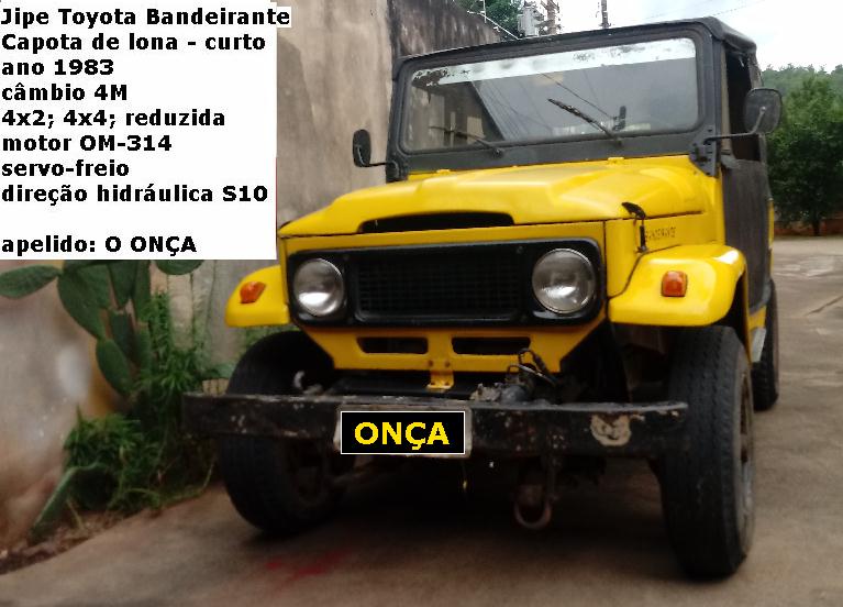

Consegui dois emblemas para esta grade. Um será da Toyota e outra é a estrela da Mercedes. Na minha opinião a associação da mecânica Toyota com o motor Mercedes-Benz faz o JIPÃO Bandeirante ser sensacional. Êta JIPÃO forte! Sem dúvida é a versão civil de um caminhão militar 1 Ton.
