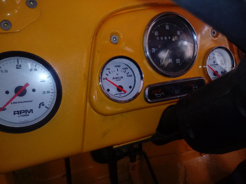

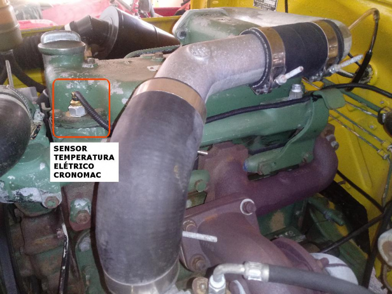

Após 37 anos de uso o marcador de temperatura mecânico do ONÇA parou de funcionar. O cabo próximo ao sensor quebrou. A mangueira do turbo estava muito próxima e provavelmente tenha sido a causa disto. Comprei um medidor mecânico novo e coloquei o sensor numa posição melhor. Funcionou só dez minutos e parou! Que azar! Devolvi para a fábrica Turotest e me enviaram outro novo, com presteza. Não conheço esta marca, mas existe a possibilidade do aparelho ter sido danificado no transporte.
Mas minha experiência com vários aparelhos da marca Cronomac é muito boa. Então acabei comprando um medidor de temperatura elétrico da Cronomac, instalei e está funcionando muito bem. O medidor novo da Turotest está na reserva.

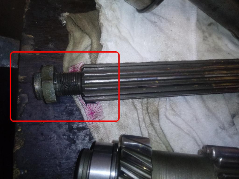

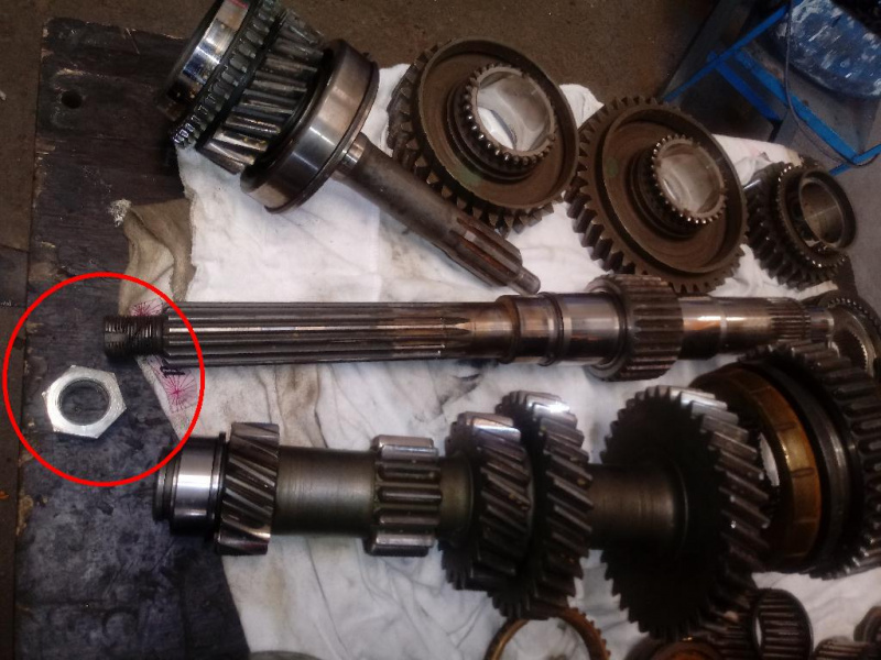

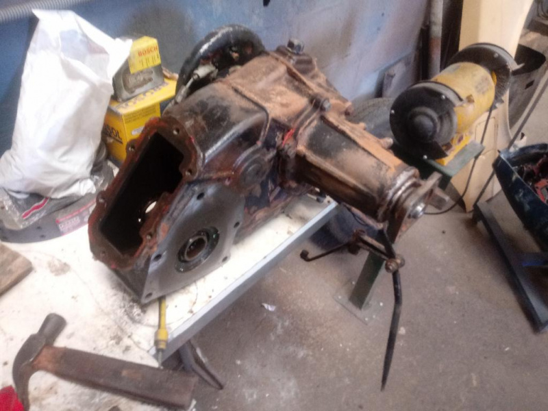

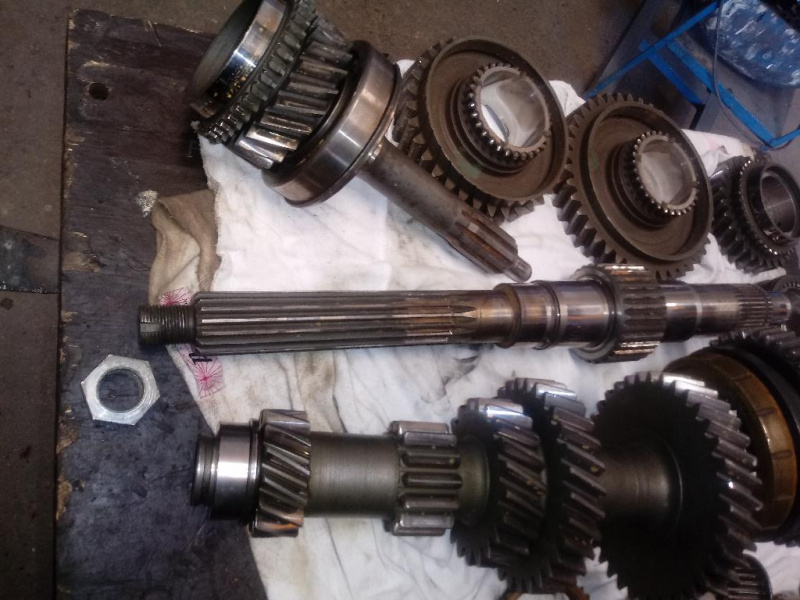

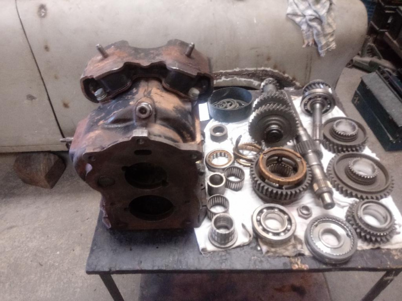

Meu ONÇA repentinamente ficou difícil de engatar a 2ª M e também a Ré. Logo o que era difícil tornou-se quase impossível. Mandei retirar o câmbio. Um trabalho pesado, mais parecendo um pequeno caminhão. Achados: 1- a porta sextavada que trava o eixo entalhado estava semi espanada e praticamente solta. Era isso que impedia o engate da 2ª marcha e da Ré. 2- anéis sincronizados da 3ª e 4ª marchas um tanto gastos (foram trocados). 3- Rolamento frontal do carretel mostrava algum desgaste e preferi trocar. Todas as engrenagens e demais componentes estão com bom aspecto e sem desgaste aparente. Agora vamos montar o câmbio e depois começar a rodar com o ONÇA novamente. A impressão que me deu é que este câmbio deve ter sido aberto alguma vez para trocar alguma peça (por exemplo, anéis dos sincronizados) e na montagem a porca sextavada não foi colocada corretamente. Com o passar dos anos a mesma foi se soltando. Quanto trabalho por causa de uma simples porca que custa menos de R$ 20,00!

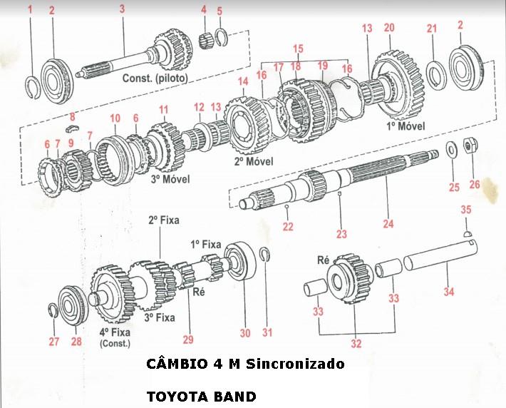

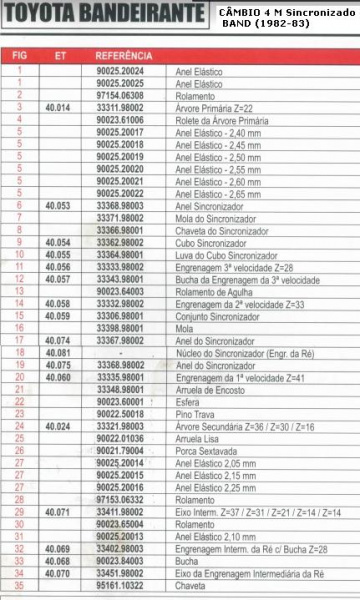

Na vista explodida e no catálogo de peças o rolamento 63 32 N C3 é a peça de número 28 e a porca sextavada do entalhado é número 26. Este rolamento também é usado na T-case e em muitos outros veículos e máquinas. Comprei da marca KOYO (made in Japan). Um fabricado na RPC (China) custava metade do preço (R$ 70,00), mas preferi não arriscar.

Grande Capitão ... a porca é barato, mas a mão de obra pelo trabalhão ... nada fácil rsrsrs
ainda bem que é coisa simples e pequena .. normalmente é pois cuidamos bem da viatura.:dance:

Este cambio é bruto mesmo! Olha a ferramenta de alta tecnologia (martelo de orelha) que apareceu ao lado da foto da tomada de força... rsss...
Sorte que não estragou a rosca do entalhado!
No restante rolamentos, retentores, anéis sincronizadores são peças que se troca rotineiramente neste tipo de serviço.

Isso mesmo Altair. Uma peça simples e barata como esta porca sextavada criando um problemão. Ainda bem que a oficina do Salomão têm um bom elevador, pois isto facilitou um pouco a pesada tarefa de retirar o câmbio. O ONÇA não parece um carro, mas um caminhão bruto, em tamanho menor. Agora vamos esperar a montagem e depois voltar a rodar.
