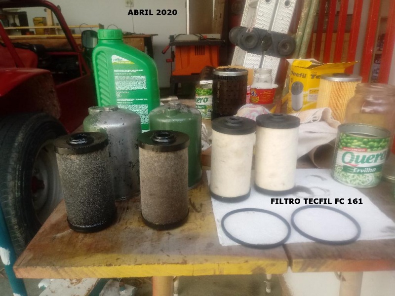

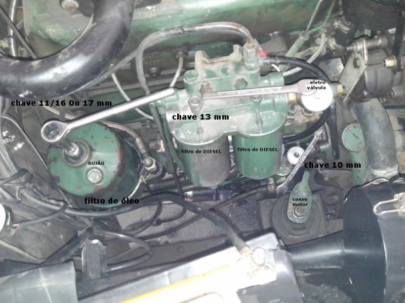

    Troca de óleo do motor e filtros

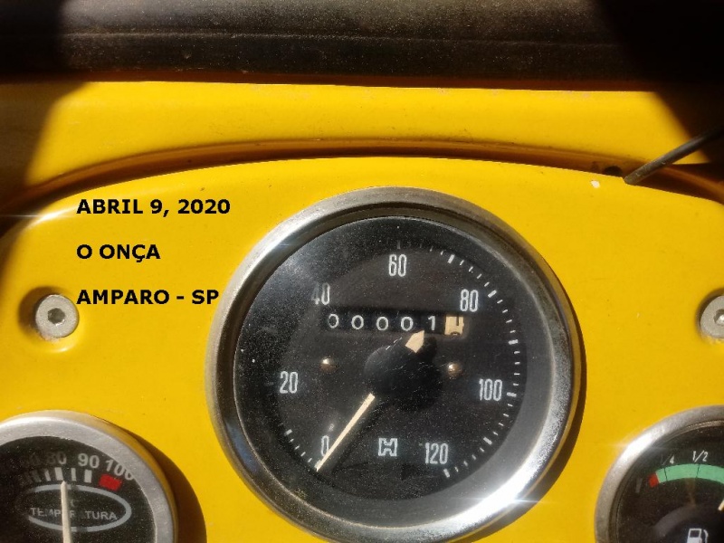

    Hoje dia 09 de Abril de 2020 meu ONÇA virou o velocímetro. Sabe-se lá quantas vezes isto aconteceu com ele nestes seus 37 anos de existência. Talvez 3,4,5 vezes...
    Aproveitei a prisão domiciliar voluntária do coronavírus e troquei o óleo do motor, o filtro de óleo, os dois filtros de diesel e o filtro de ar. Óleo usado foi LUBRAX Extra-Turbo 15W 40 API CH-4.
    Filtro de óleo TECFIL PL 364 (Filtro de óleo inclinado motor OM-314).
    Filtros (2) de diesel TECFIL FC 161.
    Filtro de ar Red Filter OM-314.
    -onca-100-000-km-4-.jpg -troca-de-oleo-em-casa-10-.jpg -troca-de-oleo-em-casa-23-.jpg Troca de óleo do motor OM-314. Precisei levantar um pouco a frente do ONÇA com o macaco hidráulico para caber o balde que recolheu o óleo. Sofri um pouco para retirar o bujão do cárter, pois foi muito apertado (desnecessariamente) na última vez que trocaram o óleo. LUBRAX EXTRA TURBO 15W 40 API CH-4.
    Já usei óleo URSA TDX 15W 40 também com bom resultado.

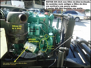

    -filtro-de-oleo-inclinado-12-.jpgMeu ONÇA (1983) tem motor OM-314 com filtro de óleo inclinado, semelhante ao motor OM-364.

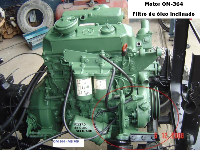

    -filtro-de-oleo-inclinado-13-.jpg Motor OM-364 com filtro de óleo inclinado. Este filtro serve no meu ONÇA.

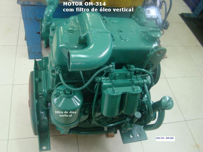

    -filtro-de-oleo-vertical.jpgMeu primeiro JIPÃO (1978) tinha motor OM-314 com filtro de óleo na vertical. É um pouco maior.
    -filtro-de-oleo-inclinado-4-.jpg -filtro-de-oleo-inclinado-9-.jpg -filtro-tecfil-pl-364-3-.jpg Filtro de óleo inclinado (OM-314) TECFIL PL 364.
    -filtro-de-diesel-tecfil-fc161-2-.jpg -bombinha-sangrador-5-.jpg -bombinha-sangrador-7-.jpg Filtros de diesel (2) TECFIL FC 161
    Sempre que se troca estes filtros de combustível é preciso sangrar o sistema (bombinha ao lado da Bomba Injetora).

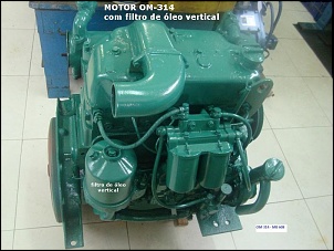

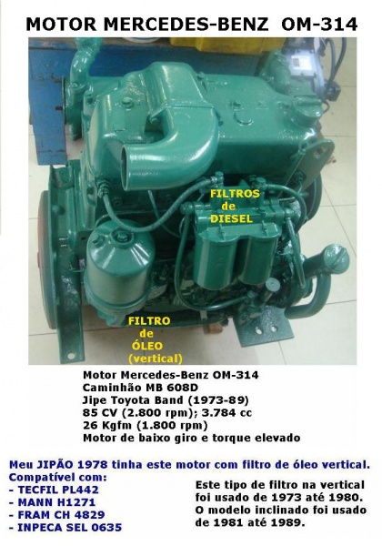

    Motor OM-314 equipou os Jipes Toyotas de 1973 a 1989.
    O filtro de óleo em posição vertical foi usado de 1973 a 1980.
    O filtro de óleo em posição inclinada foi usado de 1981 a 1989.
    As dimensões destes dois tipos de filtro de óleo do motor OM-314 são diferentes, portanto é necessário atenção quando for comprar. Segundo informação do local onde compro óleo, lubrificantes e filtros o filtro inclinado do OM-314 serve no motor OM-364.
    Filtros de óleo (inclinado) para OM-314 e OM-364:
    - TECFIL PL 364
    - MANN H 932/4
    - FRAM CH 5261
    - INPECA SEL 0630
    Filtros de óleo (vertical) para OM-314:
    - TECFIL PL 442
    - MANN H 1271
    - FRAM CH 4829
    - INPECA SEL 0635

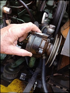

    Agora a bomba da direção hidráulica do ONÇA está cada dia mais fraca e deverá ser substituída. A configuração que foi instalada há mais de 15 anos é caixa de direção da caminhonete GM S10 (1998) e bomba do FIAT ELBA. Estou estudando se mantenho o esquema ou se compensa mudar o tipo de bomba. Aguardemos.

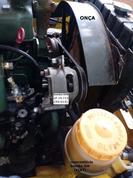

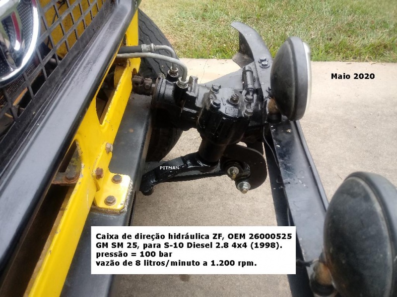

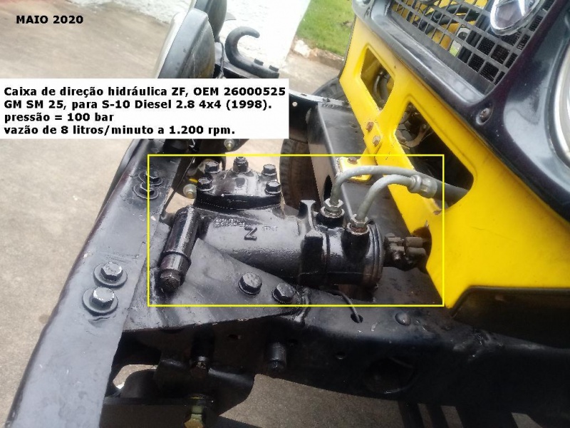

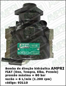

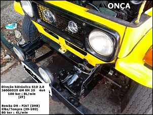

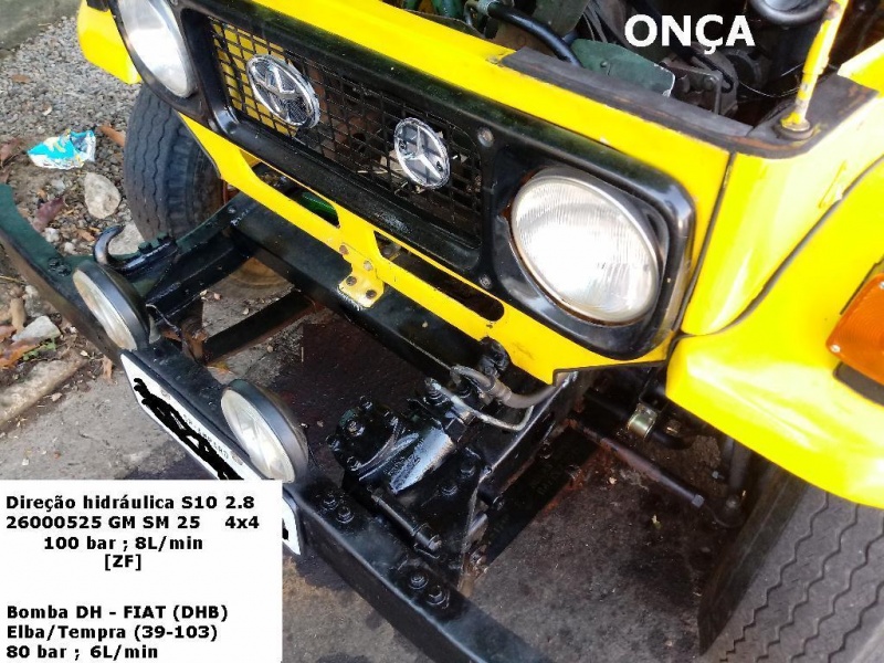

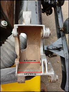

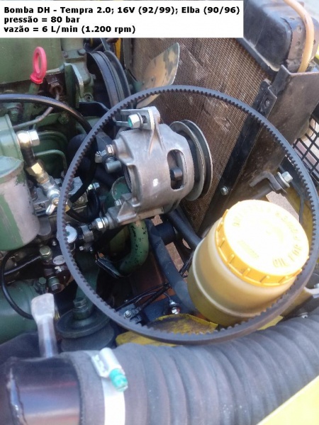

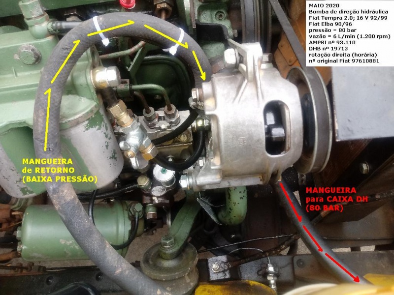

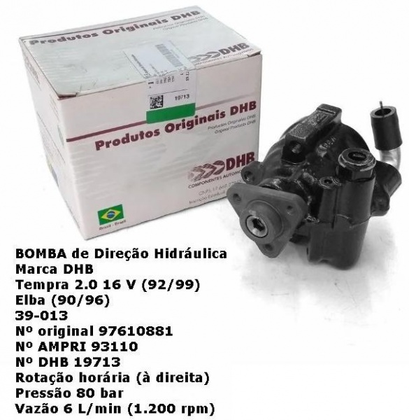

    Consegui identificar corretamente a configuração da direção hidráulica do meu ONÇA, mas me deu bastante trabalho, pois a maioria das pessoas que vendem autopeças não sabem informar com mais detalhes a ficha técnica dos produtos. No Mercado Livre 95% ou mais não têm a menor ideia do que estão vendendo. Mas acabei encontrando um Engenheiro que trabalhou muitos anos na indústria de bombas e caixas de direção hidráulica e ele me esclareceu muito. Primeiro eu tirei minha bomba do suporte e fotografei todos os números dela e emblemas. Idem para a caixa de direção da S-10. Enviei tudo para ele por e-mail. Ele facilmente descobriu a configuração de DH do meu ONÇA feita há mais de 15 anos.
    - Caixa de direção hidráulica (marca ZF) da caminhonete S10, OEM 26000525 – GM SM 25, compatível com S10 2.8 4x4 (1998). Esta caixa aceita uma bomba de 100 bar e vazão de 8 litros/minuto a 1.200 rpm.
    - Bomba de direção hidráulica DHB – FIAT Tempra 2.0 16V (92/99) e Elba (90/96) OEM 30-013. Pressão 80 bar e vazão = 6 litros/min. Rotação para direita (sentido horário).
    - Reservatório FIAT.
    -bomba-dh-s10-21b-.jpg -dh-s10-10-.jpg -pump-dh-fiat-onca-4-.jpg -steering-pump-20-.jpg -dh-bomba-2-.jpg

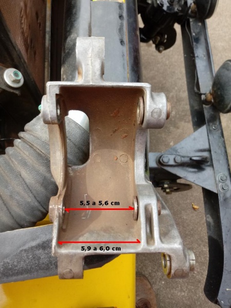

    Pensei em comprar uma bomba da S-10, mas foi impossível, pois esta trabalha com uma engrenagem que se acopla ao motor e a minha bomba precisa ser com polia e correia. Então fui atrás de uma bomba de 100 bar e vazão 8 L/min e encontrei algumas, porém todas de tamanho, forma e disposição diferentes do que tenho no ONÇA. Isto exigiria uma nova adaptação (suportes, soldas, mangueiras, etc.). Pensei, refleti e concluí que mesmo a bomba FIAT sendo um pouco mais fraca para a caixa de DH da S-10 era trabalhou bem 15 anos. Então comprei uma idêntica e coloquei plug and play. Aproveitei para sangrar o sistema e trocar o óleo (Lubrax ATF). A bomba está funcionando muito bem, a direção está ótima, sem ruídos, sem vibrações e sem vazamentos. Na verdade quando o veículo está em movimento não costuma haver necessidade de muito esforço para pilotar, mesmo com direção mecânica. Mas em baixa velocidade e manobrando a diferença entre direção mecânica e hidráulica é notável, principalmente num veículo de quase 2 toneladas como o ONÇA. O fato desta bomba FIAT ser um pouco mais fraca em relação à caixa de DH da S-10 não deverá me trazer aborrecimentos. Afinal a outra durou 15 anos.
    Encontrei uma bomba de DH de 90-95 bar, vazão 8 L/min, bom preço e marcas AMPRI e INDISA. É usada no VW Gol, Fox e Polo. É quase igual a que tinha no ONÇA e a adaptação seria de pouco trabalho e fácil. Fiquei muito animado, mas logo veio uma decepção, pois a rotação era para a esquerda (sentido anti-horário). Dei azar.
    -cx-dh-s-10-1-.jpg -cx-dh-s-10-2-.jpg -new-dh-pump-1-.jpg -new-dh-pump-4-.jpg -mangueiras-1.jpg -suporte-1.jpg
    Embora a bomba comprada seja idêntica à bomba retirada a posição do cano de retorno do óleo (baixa pressão) estava diferente em quase 90 graus. Mas facilmente colocamos a mangueira de retorno de outra maneira e achei prudente levantar o reservatório de óleo em 6 cm.

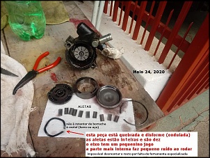

    E depois de tudo acabado, testado e funcionando bem fui desmontar a bomba velha. Fazer uma "autópsia" para tentar encontrar a "causa mortis". Achei um anel de metal quebrado, deformado, ondulado na parte que recebe o retorno (baixa pressão). Talvez esta peça não esteja quebrada, sendo então um anel de trava, porém deformado e praticamente sem função. As aletas estavam boas. Não consegui a desmontagem completa por falta de ferramenta especial para este trabalho. Ao girar o eixo da bomba ouvia-se um pequeno ruído na parte sem desmontar (alta pressão). Concluí que além do anel quebrado ou deformado deveria haver também um desgaste generalizado e estes dois fatores deixaram a bomba fracote. Mas durou 15 anos...
    A minha bomba era da marca DHB e me disseram que esta firma foi encerrada. Mas as autopeças ainda têm muitas peças DHB em estoque. A outra marca bem conceituada é AMPRI (São Paulo) e faz a mesma bomba (formato, tamanho, pressão, vazão, etc.). Há no ML muitas bombas aparentemente iguais e mais baratas...made in China e eu preferi declinar. Na verdade as montadoras fabricam poucas partes dos veículos que vendem. Elas compram quase tudo das indústrias de autopeças, que fabricam conforme o projeto da montadora. Por isso cada peça de carro pode ser comprada de marca diferente, porém igual no tamanho, forma, características, etc. O que pode diferir é o material usado e a qualidade.
