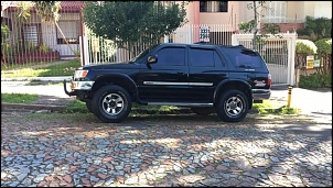

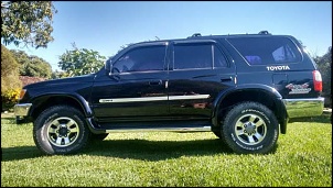

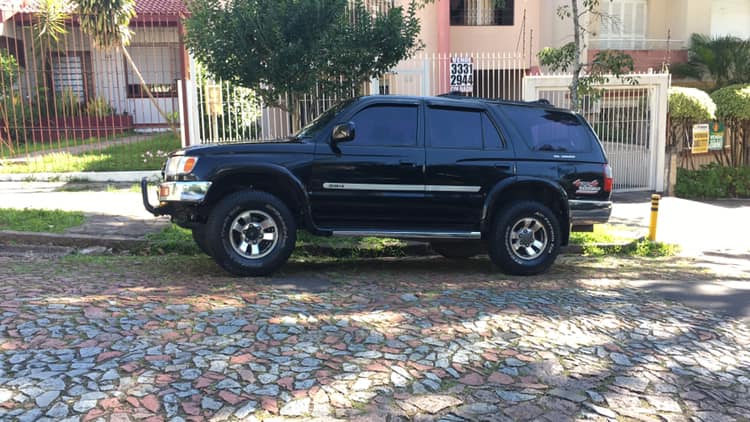

    primeiros kms de sw4... vamos as impressoes :
    Muito diferente de defender/discovery ... lembra mais um suv... muito agil no transito e motor bem forte... sobre facil e rapido as subidas mais ingremes... conforto enorme !!
    Bastante satisfeito!!

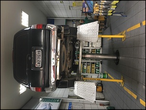

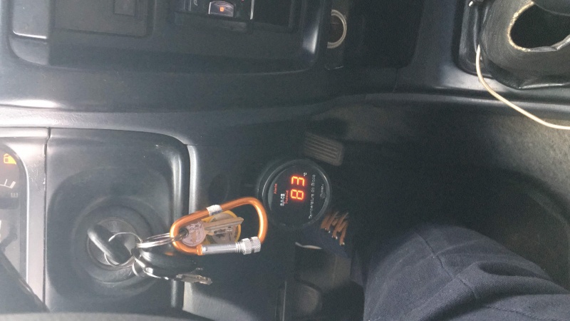

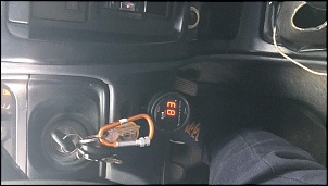

    Meus primeiros presentes ..
    Oleo novo, filtro novo, Fluido do arrefecimento novo e Medidor de temperatura do bloco do motor
    Miniaturas de Anexos Miniaturas de Anexos Toyota Hilux SW4 4x4 3.0 Turbo Diesel1998-img_0229.jpg   Toyota Hilux SW4 4x4 3.0 Turbo Diesel1998-img_0222.jpg   Toyota Hilux SW4 4x4 3.0 Turbo Diesel1998-img_0216.jpg   Toyota Hilux SW4 4x4 3.0 Turbo Diesel1998-e10f710b-d4fb-48ef-bfec-90e992c75cd9.jpg   Toyota Hilux SW4 4x4 3.0 Turbo Diesel1998-19ffabc2-e590-45cc-8a4e-bd883c3acdf7.jpg
