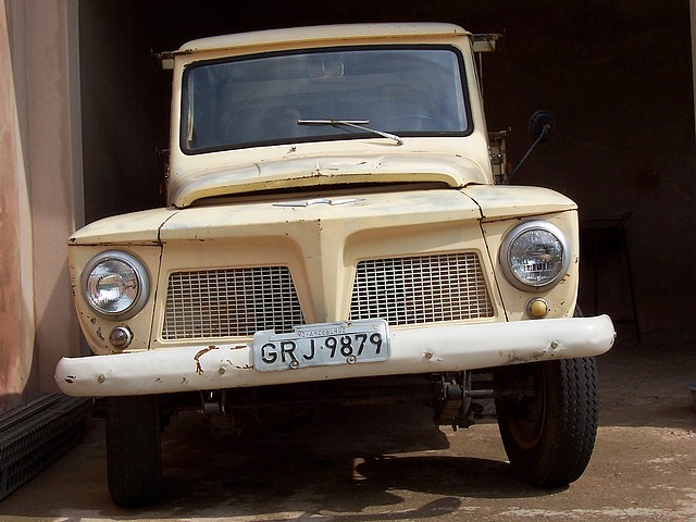

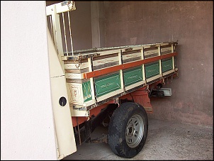

    Essa camionete foi comprada no final de 2003 ou começo de 2004(não me lembro bem), ela estava com aparte mecanica toda em ordem e a lata estava com a pintura queimada e alguns amassados.
    Ficou mais ou menos um ano parada na garagem de casa, descobri que na cidade vizinha tinha um senhor que usava sua F75 para transportar café e tinha uma caçamba de lata em bom estado, e queria uma carroceria de madeira, troquei na "oreia" , depois disso comecei a reforma da camionete.
    Miniaturas de Anexos Miniaturas de Anexos F75-68 Reforma Geral-005_121.jpg   F75-68 Reforma Geral-004_134.jpg   F75-68 Reforma Geral-003_145.jpg   F75-68 Reforma Geral-002_240.jpg   F75-68 Reforma Geral-001_275.jpg

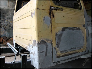

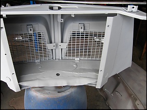

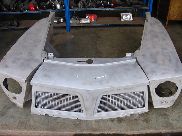

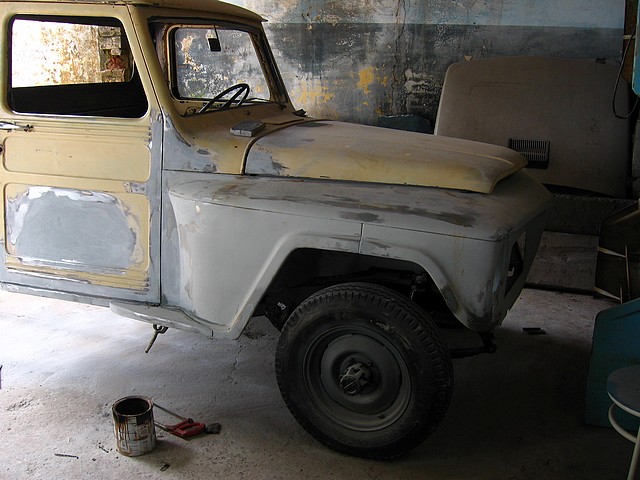

    Foi levada ao funileiro para fazer toda a lataria, mas antes foi jateado com areia toda a parte da frente da camionete com os paralamas, e depois pintado com fundo PU.
    Miniaturas de Anexos Miniaturas de Anexos F75-68 Reforma Geral-dpscamera_0192_742.jpg   F75-68 Reforma Geral-dpscamera_0193_213.jpg   F75-68 Reforma Geral-dpscamera_0194_174.jpg   F75-68 Reforma Geral-dpscamera_0201_130.jpg

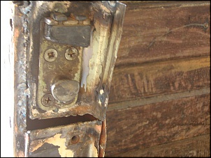

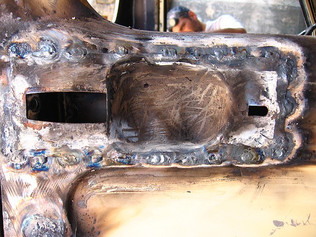

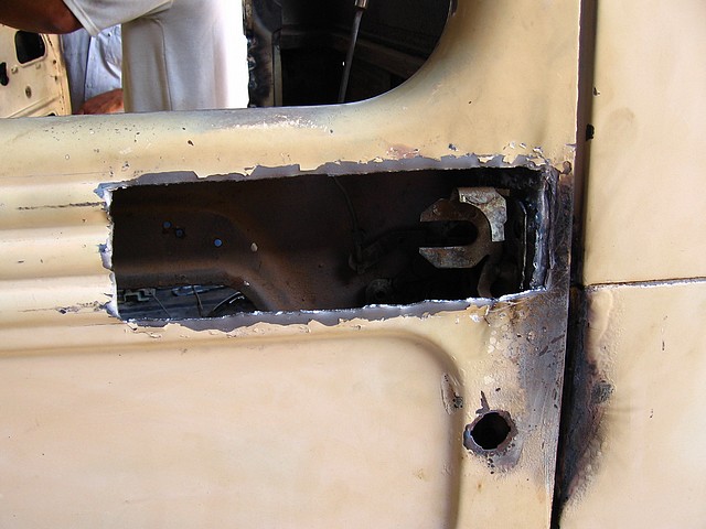

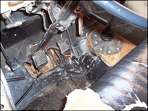

    Fazendo a funilaria decidi adaptar o sistema de fechaduras e maçanetas do Fusca
    Miniaturas de Anexos Miniaturas de Anexos F75-68 Reforma Geral-016_8_225.jpg   F75-68 Reforma Geral-imagem_054_380.jpg   F75-68 Reforma Geral-imagem_050_260.jpg   F75-68 Reforma Geral-imagem_055_217.jpg   F75-68 Reforma Geral-016_010_139.jpg

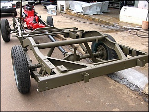

    Depois de feita a funilaria, foi desmontada para um trato na parte de baixo da gabine e pintar o chassi na cor Verde Exécito-Brasilux Duco.
    Miniaturas de Anexos Miniaturas de Anexos F75-68 Reforma Geral-021_214.jpg   F75-68 Reforma Geral-008_771.jpg   F75-68 Reforma Geral-009_537.jpg   F75-68 Reforma Geral-007_504.jpg

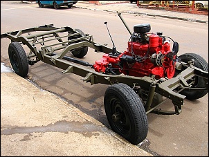

    Depois de desmontada e pintado o chassi chegou a hora de montar o powertrain, que é o bom e velho conhecido BF-161, Cambio original 3Marchas e Caixa de transferência original Dana 18. (Por enquanto, logo logo seu coração será movido a Diesel)
    Miniaturas de Anexos Miniaturas de Anexos F75-68 Reforma Geral-011_127.jpg   F75-68 Reforma Geral-012_412.jpg   F75-68 Reforma Geral-013_142.jpg

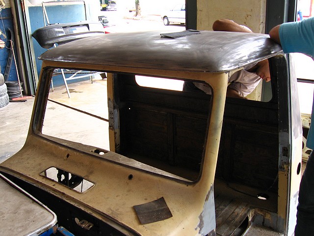

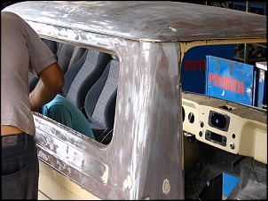

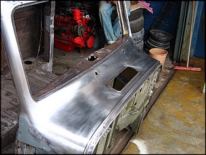

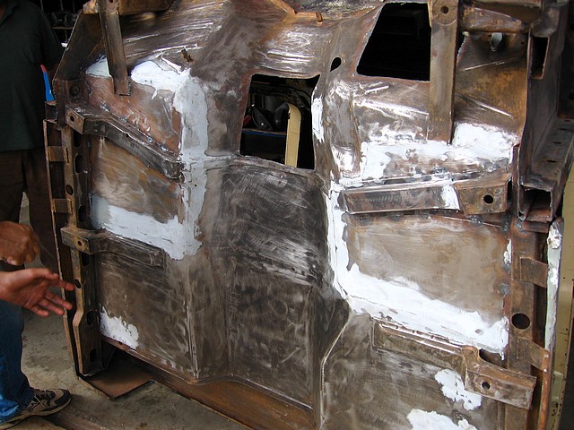

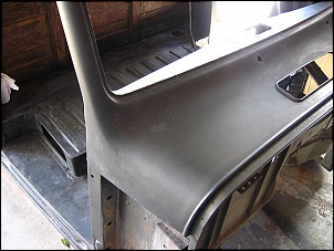

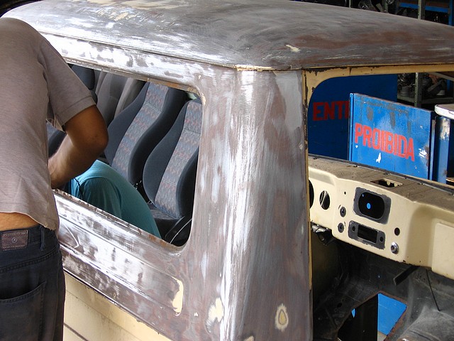

    Depois do chassi pronto, a atenção foi voltada pra lataria como a parte da frente já tinha sido jateada, fomos trabalhar no corpo da cabine retiramos toda a tinta
    Ficou parecendo um espelho.
    Miniaturas de Anexos Miniaturas de Anexos F75-68 Reforma Geral-018_1_697.jpg   F75-68 Reforma Geral-020_214.jpg   F75-68 Reforma Geral-imagem_474_644.jpg   F75-68 Reforma Geral-imagem_477_178.jpg

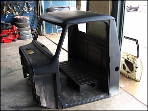

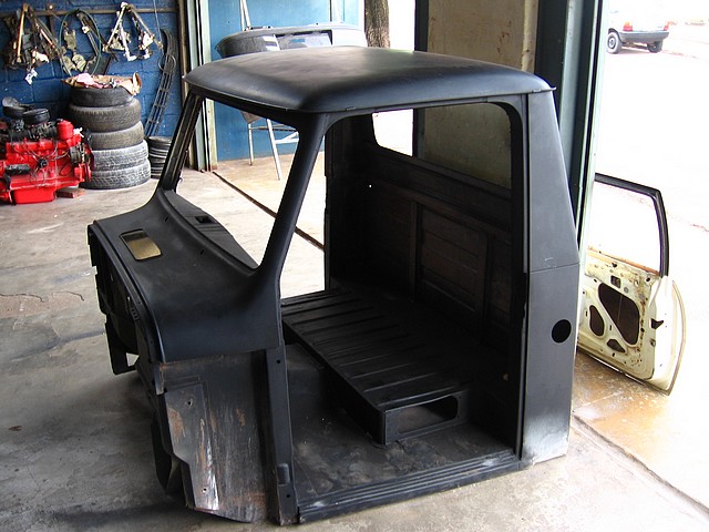

    Agora com um pretinho básico pra proteger da ferrugem
    Miniaturas de Anexos Miniaturas de Anexos F75-68 Reforma Geral-024_916.jpg   F75-68 Reforma Geral-025_165.jpg

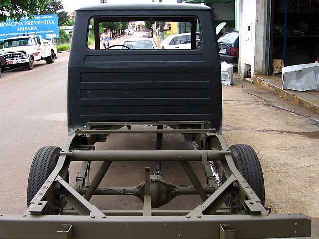

    Depois de preparada a cabine é hora de colocar em cima do chassi.
    Miniaturas de Anexos Miniaturas de Anexos F75-68 Reforma Geral-bruno_olympio_225_193.jpg   F75-68 Reforma Geral-bruno_olympio_246_264.jpg   F75-68 Reforma Geral-bruno_olympio_248_154.jpg   F75-68 Reforma Geral-bruno_olympio_261_184.jpg
