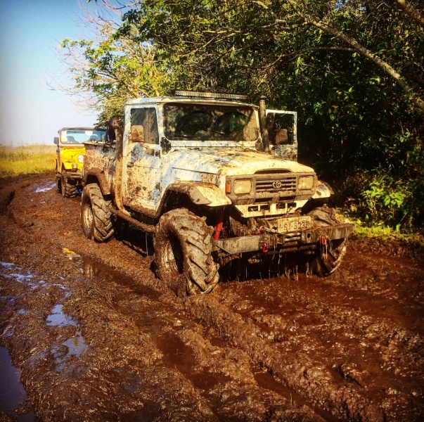

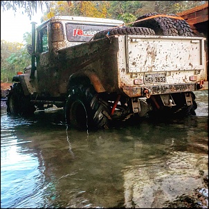

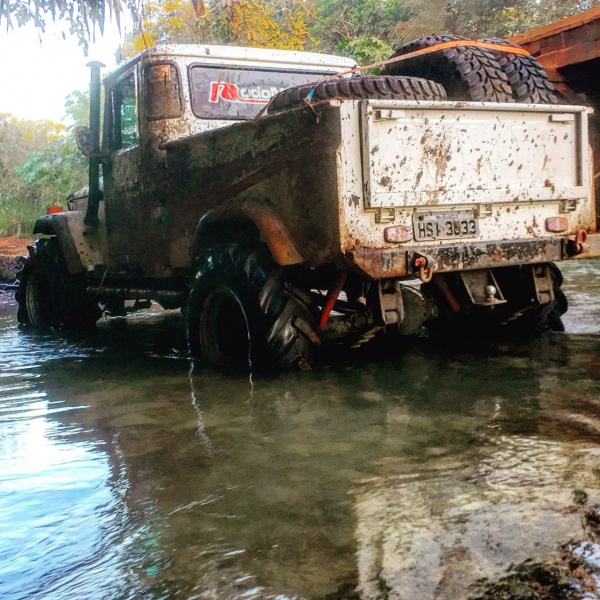

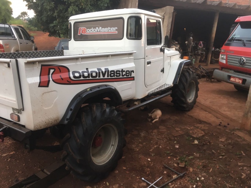

    Toyota Bandeirantes 2001 pick-up encurtada trilha
    TOYOTA BANDEIRANTES 2001
    ENCURTADA 40cm NO ENTRE EIXOS E UM MONTE NA TRAZEIRA (um monte mesmo, cortei logo apos o molejo)
    CARROCERIA STEPSIDE (feita lá mas refeita aqui)
    MOTOR 14B TURBINADO COM K16
    GUINCHO EKRON MECANICO
    PNEUS LINGLONG 315/75/16 E GOODYEAR SURE GRIP IMPLEMENT 12,5/80/18
    EIXO TRAZEIRO F250
    CAIXA DE DIRECAO DA PAJEIRO (extremamente leve)
    BARRAS DE DIRECAO DO 1113
    MOLEJO TRAZEIRO DA S10 - JUMELOS ALMENTADOS EM 8cm

    Muito bacana o carro, parabéns...
    hein, esses pneus GOODYEAR SURE GRIP IMPLEMENT 12,5/80/18 pesam quanto com roda?
    26/09/2017
    85137512417/TO
    8
    bastante ... o pneu em si nao é tao pesado , mas a roda que eu uso é uma de trator mudada a furacao e o centro...

    Citação Postado originalmente por kdu_padovan Ver Post
    histórico de quebras de caixa, semi eixos , etc ?

    Citação Postado originalmente por willys1960_ctba Ver Post
    cara , logo que eu montei , ela moeu o diferencial dianteiro por causa de um rolamento porcaria
    mas fora isso em questão de eixo eu estou tranquilo , estou com o eixo trazeiro da f250 ...
    pode solda o pé da embreagem sem dó !!!
