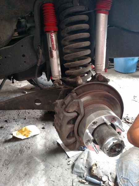

Suspensão tá show com o projeto que fiz, absorção altíssima sem transmissão pra cabine.
Anexo 558159

Mais uma de atualmente. Fiz uma reforma geral na qual troquei parabrisa, vidro traseiro que faltava e tava um de acrílico. Instalação dos retrovisores americanos e banco do motorista da Dodge ram.
Penso numa venda pra partir pra ranger 3.0 CS é um novo projeto, veremos no que da.
Anexo 558160
A meta é eixo rígido dianteiro, vi o Dana 35 da Grand Cherokee, sendo mesma bitola e furação, usando a 3.73 no lugar da 3.54 poderia usar 33" que ficaria na mesma relação original. Outra opção é a troca pelos do Troller.
Embreagem eu já trocaria pela Displatec.
