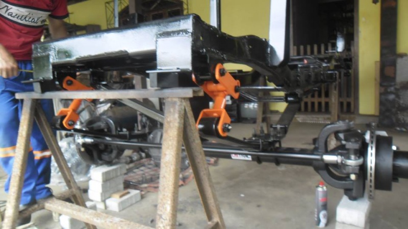

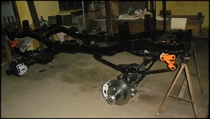

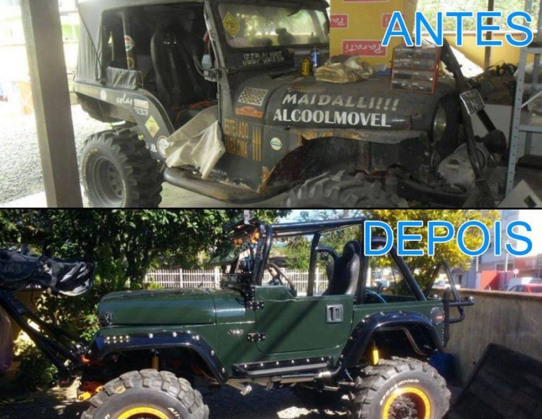

    Esse jeep foi reformando em SC , ele foi todo modificado , ele no momento até onde sei é único com direção traseira no Brasil , ele foi todo reformado na varanda da minha casa , junto com meus amigos , ele tem carroceria da Fiber Fibras minha opinião a melhor que existe , eixos híbrido dana 44/60 com bloqueios pneumáticos da DSTRAC , full hidro fornecido pela dstrac , amortecedores offshox smart , relógios de painel Cronomac linha black , aros de liga leve americanos com beadlook originais pela fabrica , pneus 37" , motor opala 6cc com cab 446 , escapamentos aço inoxidável 6x2 dimensionado feito sob medida com Y de acionamento por controle remoto para por em silencioso ou direto , caixa de 5 marchas eaton da silverado , tanque em inox sob medida , quadro para-brisas basculante em inox sob medida , e muito mais !

    Legal , mas nunca vi nada publicado no Brasil , o meu possui um sistema manual e automático de controle das rodas traseiras , no modo manual se vc vira as rodas elas ficam onde parou e no automatico elas voltam para o centro automaticamente , e o sistema é já com full hidro , e também eu acrescentei controle remoto sem fio para acionar as rodas , hoje está endo comercializado pela dstrac o sistema completo , gostei muito é bem divertido ! Resolvi compartilhar pois é legal poder contribuir já que esse sistema é comum nos EUA e no Brasil como disse nunca vi procurei mas nunca achei nada parecido , seria bom as pessoas divulgarem mais pois ajuda a tirar as duvidas de outras pessoas! Um grande abraço e muito obrigado pelo elogio fico feliz ! Logo vou começar a por ela nas trilhas também mas no momento curtindo um pouco sem arranhões hehehe...

    Legal bem caprichado o dele olha que procurei essas coisas aqui no Brasil para trocar ideias antes de fazer uma pena mesmo não ter encontrado antes ! O dele só não possui o sistema que o meu tem da centralização automática das rodas traseiras pelo que vi nos comentários , talves agora ele já tenha isso o meu centraliza automaticamente ajuda muito isso , tem coisas que tem que ser no manual que é melhor mas outras no automático é bem melhor ! hehehe logo vamos ter que fazer um encontro de jeeps assim kkkkkk...

    Valeu muito obrigado ! Espero sempre poder compartilhar algo que incentive as pessoas que amam 4x4 , a ideia é mostrar que podemos fazer coisas que achamos que só grandes oficinas seriam capazes de fazer , e isso não é verdade se tiver algumas ferramentas e um pouco de conhecimento e grandes amigos se pode reformar consertar um jeep em casa mesmo ! Jeep não é coisa só da elite não !
