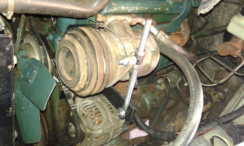

Mai uma correção e melhoria ... o esticador no suporte.:neutral:

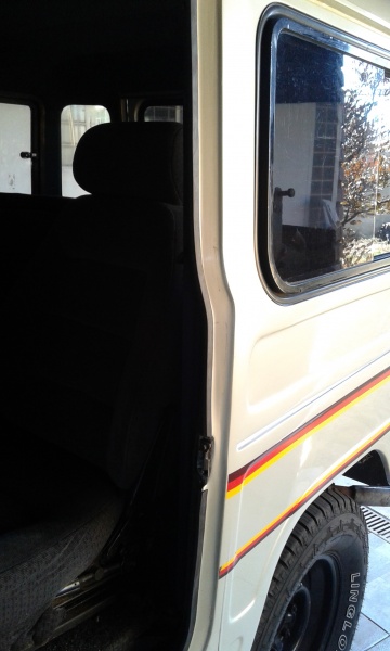

Outra melhoria ... mais curiosidade da minha parte. A porta não isola bem, além da entrada de barulhos de ventos, achei que poderia melhorar de forma bem simples, fixei uma borracha U no contorno da porta ajuda evitar pancadas nos dedos porque parecem uns facões cegos e acho que melhorou no isolamento, pois a borracha da porta acabou encostando nessa borracha U ... vamos ver como ficará ao longo do uso, pode não dar em nada, mas pode ajudar muito. :pensativo:

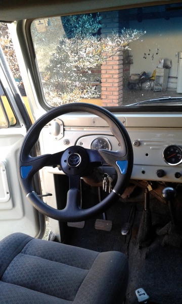

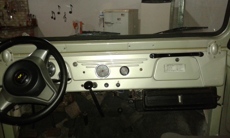

a viatura ganhou novo volante ... :dance:
O volante antigo:
Anexo 551135
Volante de transição, peguei emprestado com o mecânico ... original da Toyota.
Anexo 551136
Gostei do visual, original, mas não gostei da pegada ... não enche a mão e muito grande.
Volante novo ...
Anexo 551137
Anexo 551138
Anexo 551139
Me agradou muitoooo :euforico:
Pouco menor que o original e é bem encorpado ... mudou muito a pegada para dirigir, é maior que o antigo, menor que o original e com boa pegada. Muito feliz e arrisquei apenas pelo modelo, queria algo com visão retrô.
O antigo caiu muito bem no santana:
A patroa amou ... elogiou umas 3 vezes.
Anexo 551140
Os dois são volantes bobos, melhorar a seguranças dos carros.

Alongar relações
Troca da polia com 2 vias para o ar condicionado.

A que carro pertence esse volante e qual o fornecedor dele?
Realmente ele é muito bonito. Pergunto porque já faz tempo que quero trocar o da minha band, mas não sei quais volante encaixam nas estrias da band.
http://www.4x4brasil.com.br/forum/at...812_135600.jpg
Saudações Altair.
Opa ,também fiquei interessado.
Saudações Rodrigo-ce,
a que carro pertence não sei, creio eu que é personalizado e você adapta em qualquer carro. Eu comprei no site www.volantebobo.com.br, fale com o Edson, muito gente boa. Tem vários modelos, eu escolhi este e pedi para preparar para Toyota bandeirante ... esperei uns 15 dias. Ele tem próprio para Toyota e é visual moderno, mas eu prefiro este retrô.
