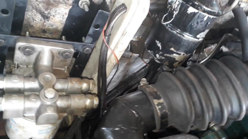

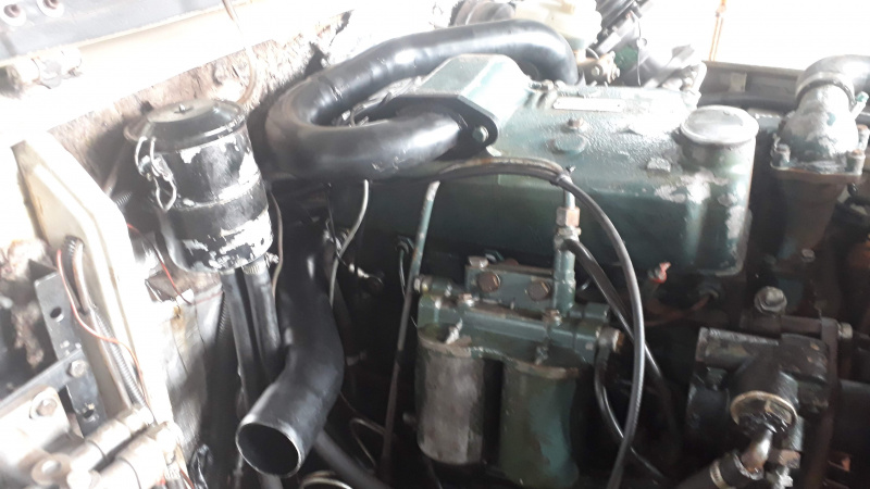

fizemos (eu e o meu amigo mecânico Beto Thomazelli) a substituição do filtro de ar banhado a óleo por um filtro seco.

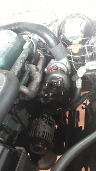

Este projeto tem como objetivo preparar o bibi para receber um turbina no futuro bem próximo se Deus quiser :dance:
A adaptação parecia bem simples, não foi complicada mas sempre há uns complicadores no caminho rsrsrs
Anexo 575582
Anexo 575583

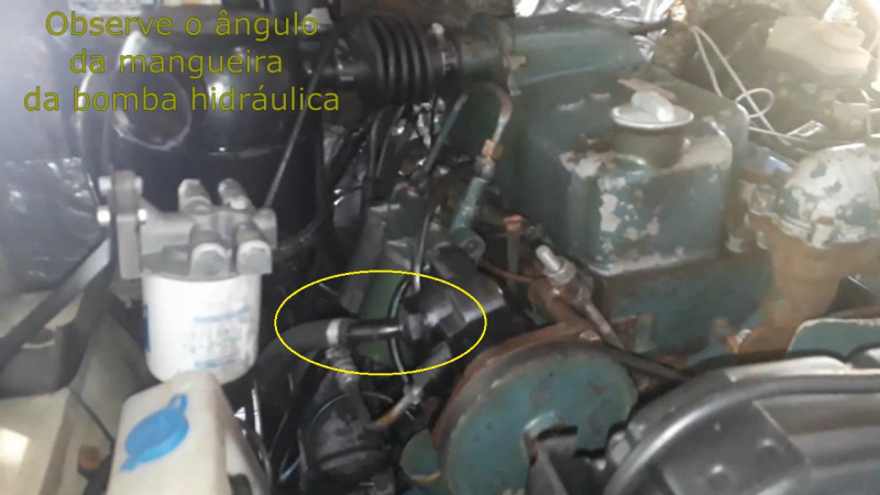

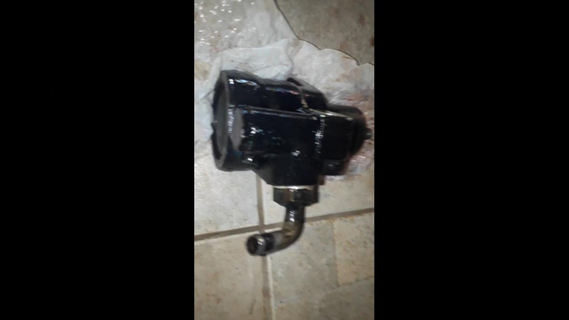

O complicador foi no bico do retorno da bomba hidráulica estava com ângulo bem aberto e com isso impossibilitava instalar o filtro seco, o espaço era melhor com isso tive que correr no mecânico com a bomba hidráulica em mãos para ele dar um calor no metal e fechar mais o ângulo.

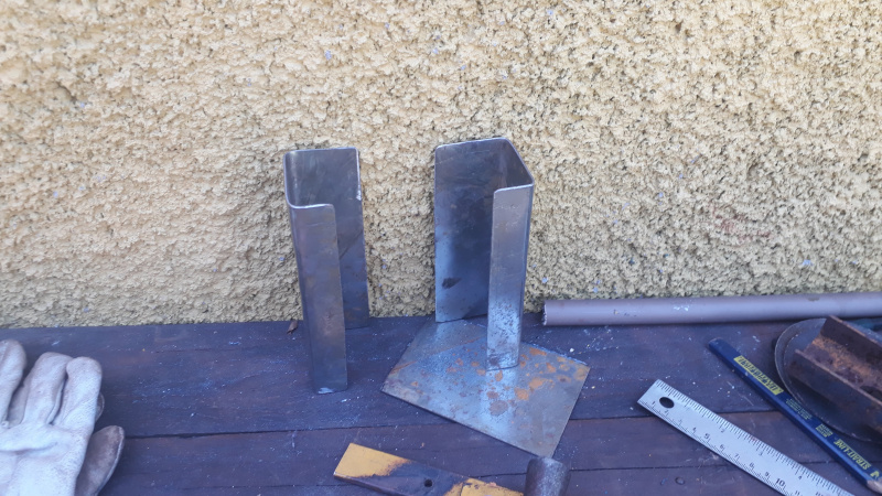

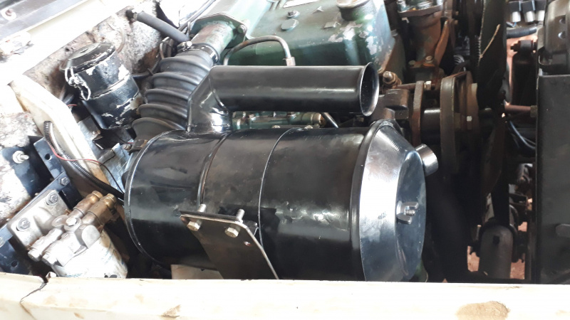

O filtro separador de água no início pensei em fixar no suporte do filtro separador de água, mas não foi possível. Precisei remover o suporte e desenvolver outro suporte específico e mais modesto.
Anexo 575586
Anexo 575587

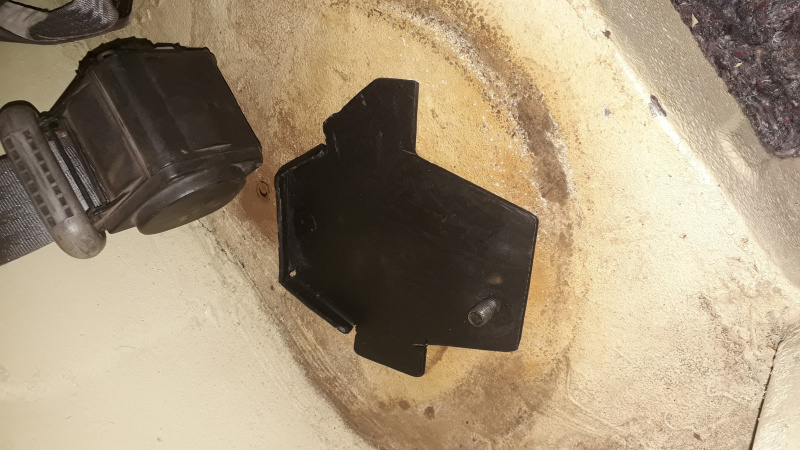

Para fixar o filtro seco de ar, achei melhor desenvolver um suporte para mantê-lo suspenso e abrir espaço para manusear a bomba injetora quando necessário remover ar do sistema. Se fixasse o filtro direto no para-lama ele ficaria baixo e não deixaria o espaço necessário e se precisar remover ar do sistema teria que remover o filtro primeiro. Imagine isso na beira da estrada. :rolleyes:

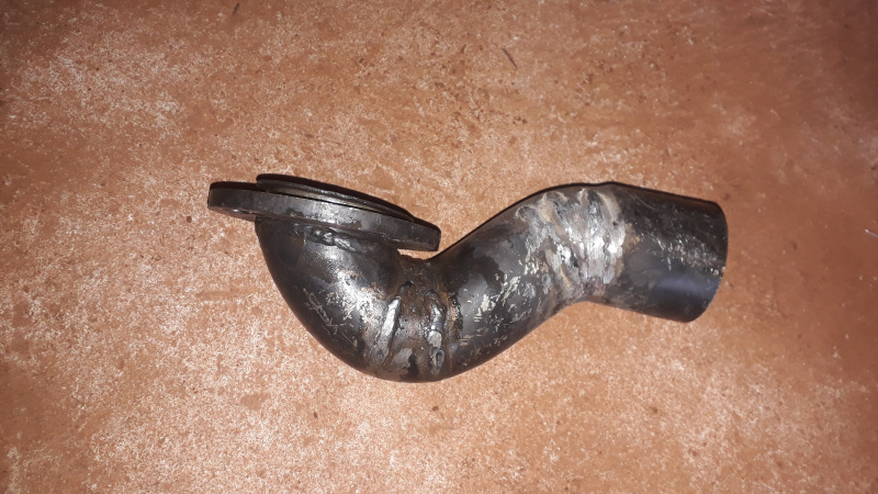

Usei a mangueira sanfonada que estava no filtro banhado a óleo, mas é provisório, pois a turbina já está em mãos para o próximo projeto e essa mangueira sairá de sena.
