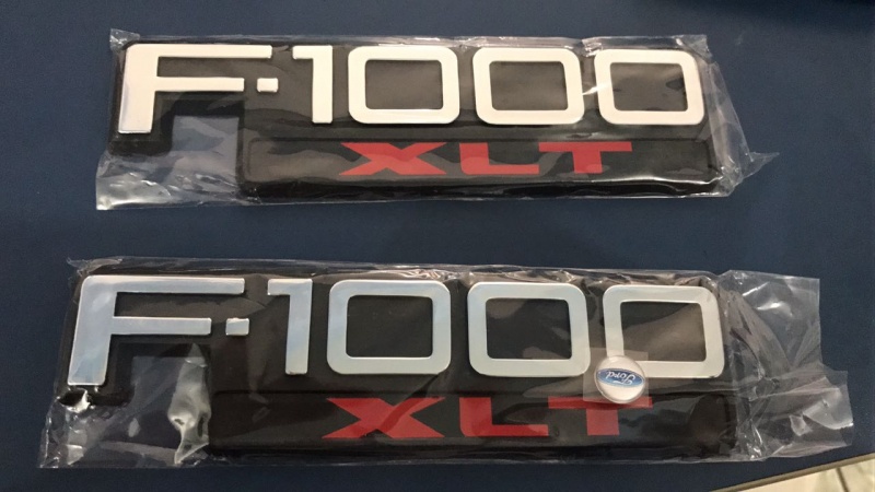

Chegaram os emblemas novos
Anexo 547259

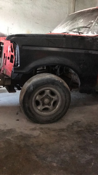

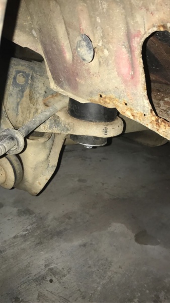

Anexo 547361
Calços de cabine novos
Anexo 547362
Olha como subiu a frente só com isso...
Anexo 547363
Seguem os trabalhos
Tá rápida essa reforma, vai ficar nota 10.

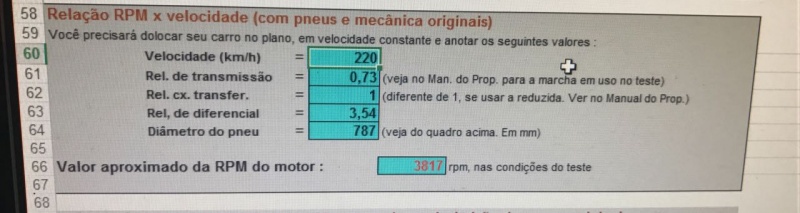

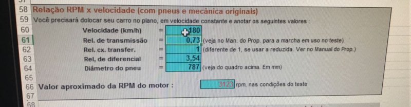

Brincando aqui com a calculadora, seguem as perspectivas de rotação do carro quando for instalar o motor da L200 Triton com câmbio automático na F:
Anexo 547406
Anexo 547407
Anexo 547408
Anexo 547409
Anexo 547410
Anexo 547535
Anexo 547536
Chegaram os pneus ... :twisted:
Sinceramente não gosto dessas adaptações com esse tipo de powertrain... não valoriza a camionet ... colocaria um MWM 4.2 6 cilindros+Cx de cambio ZF 5S-420, cummins 3.9 maxpower+Cx de cambio ZF 5S-420, se for para investir ate o cummins 5.9 ou 6.7 só que teria que trocar o powertrain completo motor, cambio e diferencial

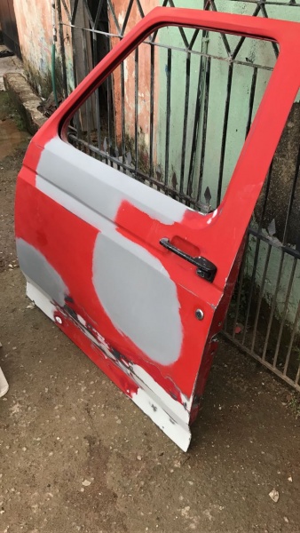

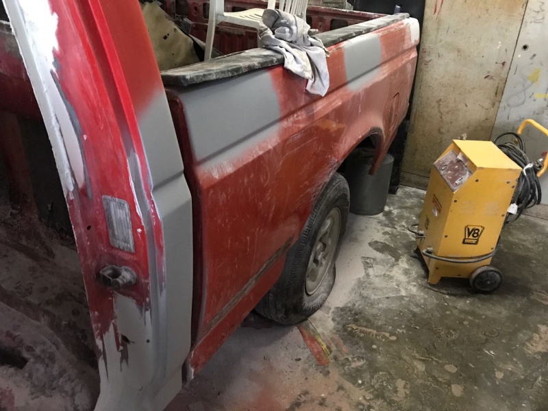

Serviço tava meio devagar (pouco avanço nos últimos 7 dias), aí foi o jeito dar um puxão de orelha no funileiro, que me garantiu que o carro vai estar todo aparelho até o fim da semana e já vai receber a tinta preta até o fim da próxima semana... Sobre a parte da tinta preta não acreditei muito, afinal ainda tem que lixar tudo de novo...
Anexo 547925
Anexo 547926
Anexo 547927
Vc não vai tirar o protetor de caçamba pra ver como está por baixo?
Essa efe vai ficar muito nova!

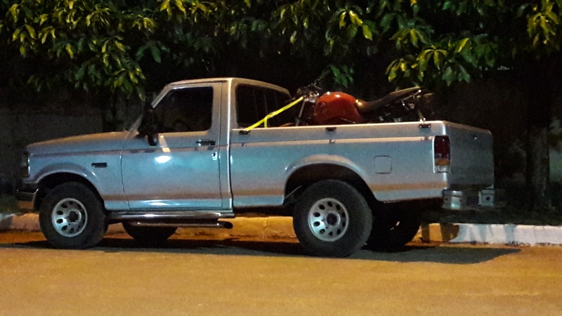

Hehe! não tenho nenhum tópico.
meu digníssimo esposo perdeu o celular dele que tinha as fotos do andamento da reforma.
tenho somente a foto da desmontagem (inicio) e depois dela ja pronta sem a caçamba. essas que postei.
agora vou colocar aqui uma ja pronta, porem a foto esta a noite, a carga em cima é de um amigo nosso que quase se matou entrando embaixo de uma F-4000, fiz o transporte pra loja do meu pai, que mexe com motos.
Anexo 547958
tem muitas coisas para fazer ainda.
